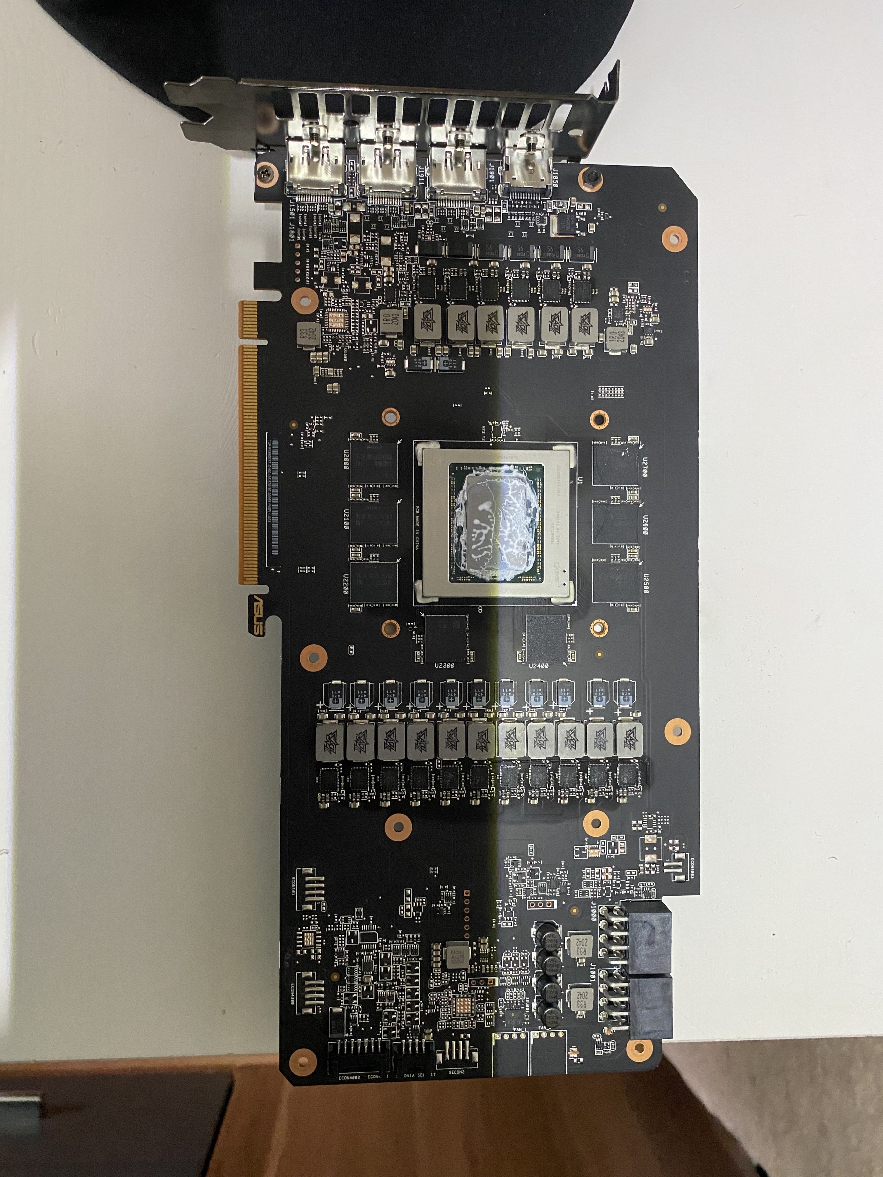

Moin zusammen, Ich melde mich nach längerem auch mal wieder zu Wort ( Das echte Leben hatte Mich mal wieder fest im Griff )
Ich habe den Tipp von RaptorTP & modena.ch befolgt und nach dem mit Spachtel flächig verteilen noch einen Punkt in der Mitte hinzugefügt. und was soll ich sagen es hat geholfen. Wobei das nicht alle Änderungen waren. Ich habe im Gleichen Atemzug noch den meinen alten Eisblock XPX gegen einen neuen Alphacool Core One Block getauscht. Und jetzt bin ich mit den Temps echt zufrieden
CPU: 31,3° IDLE 83,3° nach 30min Cinebench Multi-Core
GPU: 26,0° IDLE, 54,0° nach 30min FurMark in WQHD
GPU Hotspot: 25,7° IDLE, 74,6° nach 30min FurMark in WQHD
Cinebench und Furemark liefen die 30min gleichzeitig! Also maximale Last für den Loop.
Ich denke damit kann man so jetzt leben... Wenn es mal wieder an der Zeit ist die WLP zu tauschen würde ich noch den Tipp mit dem Kryosheet testen. Zur zeit nutze ich an GPU und CPU Alphacool Subzero.
Also nochmals danke an alle für die vielen und vor allem hilfreichen Tipps
Achja ich war ja noch Bilder von den Abdrücken schuldig. Wie man sieht war nach dem zerlegen der Abdruck tatsächlich nicht so Super. Also alles gründlich gereinigt und dann wie schon oben geschrieben in der variante Flächig + Punkt in der Mitte nochmal neu gemacht.
