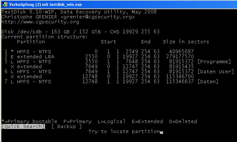

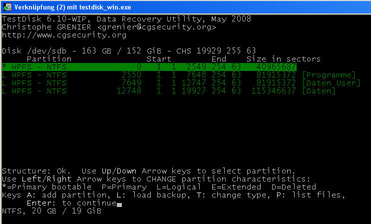

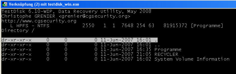

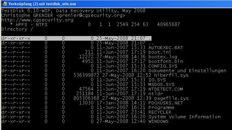

Hallo Fiona,
anbei die gewünschten Screens.
Wenn ich die Option deeper search mache, zeigt es nur eine Partition!? Kann aber damit auch zusammenhängen, dass sich die Festplatte aus meinen System verabschiedet hat und ich erst neu starten muss, was immer eine lange Zeit dauert.
Wie geht es jetzt weiter?
gruß
Sind jetzt eigentlich meine Daten noch vorhanden oder irgendwo im Nirwana abgeblieben??

Deine erste Partition hat wahrscheinlich ein Fehler im Dateisystem.
Bevor ich Datenrettungssoftware empfehle, mache bitte vorher noch folgendes;

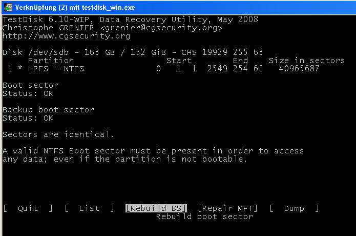

Bestätige mal in Testdisk durch, bis du das Menü Analyse siehst.
Bestätige aber nicht bei Analyse sondern bei Advanced!
Bestätige bei Boot und gehe auf Rebuild BS.
Hinterher zeigt Testdisk dir das Ergebnis an.
Wenn Testdisk zu lange sucht (mehr als einige Minuten, teile es mit.
Hinterher solltest du das Menü List sehen.
Gehe mal da drauf und teile mit, ob deine Daten oder wieder eine Meldung angezeigt wird.
Gehe dort erstmal nicht auf das Menü Write, um keine Änderungen vorzunehmen.
Teile es mit.
Ansonsten würde es nach einem beschädigten Dateisystem aussehen.
Checke es erst mal gegen, indem du in Testdisk auf das Menü Advanced / Boot auf Repair MFT gehst.
Teile mal mit was dort steht.
Nimm dort bitte auch keine Änderungen bei Write vor, sondern teile es mit.

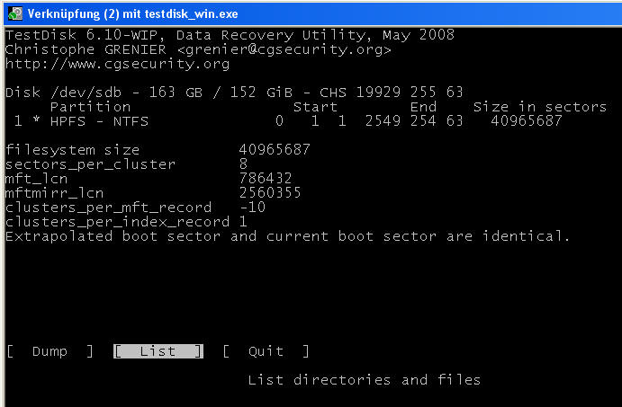

Also folgende Screens habe ich erstellt, gem. Deinen Anweisungen. Hinweis zum letzten Screen, nachdem ich auf List gedrückt habe bzw. mit Enter bestätigt habe, kam dieses Ergebnis. Eine Auswahlmöglichkeiten mit der Option WRITE war nicht zu sehen, deshlab habe ich das ganze Bild als Screen, damit du unten sehen kannst, was zur Auswahl steht.
Was kommt jetzt? :cool_alt:

Mache mal keine Reparatur des $MFTMirrors!
Ist nur ein Backup der Hauptdateitabelle und hat keine Aussagekraft!
Somit unternimmst du erstmal keine Änderungen am Dateisystem.
Testdisk zeigt deine Partitionstabelle und auch den Bootsektor auf der Systempartition als Ok an.
Daher gibt es im Moment in Testdisk nichts zu reparieren.
Auch kann Verdacht auf Dateisystem gehen oder ein Treiberproblem beim Booten.

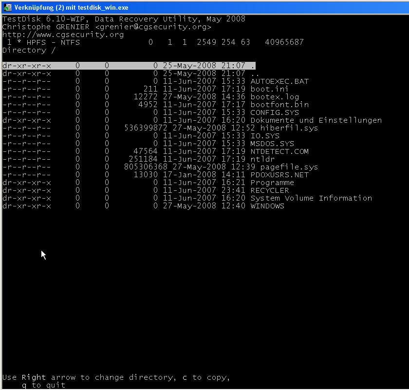

Kopiere mal von der System-Partition deine wichtigen Daten.
Infos zum kopieren in Testdisk;
Wenn die Dateien und Ordner in Testdisk angezeigt werden, dann versuche die mit Testdisk zu kopieren.
Infos;
Starte Testdisk bestätige bei dem Log-Datei-Screen mit Enter, wähle deine betroffene Festplatte aus und bestätige mit Enter, bestätige bei Partition Table Typ Intel, bestätige bei Analyse auch mit Enter.
Bestätige bei Proceed mit Enter, so das deine Partition grün angezeigt wird.
Die Partition sollte markiert sein.
Wenn du p drückst und bei deiner NTFS-Partition deine Daten siehst, kannst du eine Datei oder Ordner markieren und c für copy drücken.
Wenn du nur den einzelnen Punkt markierst, kannst du das ganzes Laufwerk kopieren.
Dann wirst du nach dem Pfad gefragt. wenn du auf die zwei Punkte gehst, kommst du immer ein Ordner höher bis du deine Festplatten siehst.
Wähle dort deine Festplatte oder Partition wohin du die Daten kopieren möchtest aus.
Markiere dann den entsprechenden Ordner.
Mit dem Links oder Rechtspfeil kannst du in einen Ordner gehen.
Wenn du dann mit y bestätigst, fängt Testdisk an zu kopieren.

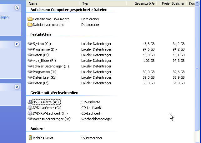

Hallo Fiona,
sorry dass ich erst jetzt anworte, aber das Kopieren ist sehr aufwendig. Sobald ich einen kompl. Ordner kopieren möchte, bringt er eine Fehlermeldung, dass diverse Files nicht kopiert werden konnten. Daher muß ich in die jew. Ordner tierfer gehen und alles zusammensetzen bzw. gem. der Baumstruktur der Platte.
Anbei aber schon einmal die Screens der Ansicht im Explorer bzw. Arbeitsplatz. Was ist damit gemeint, wenn du nach der Darstellung fragst: RAW oder unformtiert?? Wenn ich auf C (=I) der betroffenen FP will, fragt er nach, ob diese formatiert werden soll, das ist das was ich verstanden habe.
Werde noch eine lange Zeit mit dem kopieren beschäftigt sein, da ich nicht weiß, was alles kopiert werden muss. eigene Dateien kommt nahezu in jedem Ordner vor .....

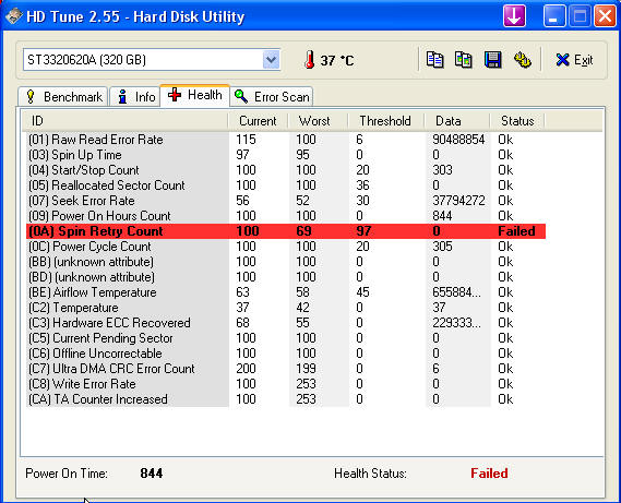

Hattest Du eigentlich das Chkdsk mal laufen lassen, wie von Fiona empfohlen?
Wenn Du schreibst, dass einige Dateien nicht kopiert werden können, hasst Du mal die S.M.A.R.T.-Werte der Disk ausgelesen? Dies geht z.B als Überblick mit HD Tune (Reiter Health).
File weises kopieren dauert leider immer lange und das besonders wenn defekte Sektoren beteiligt sind (Retries), schneller gehen Image-Backups aber dazu sollten die Partitionen i.O. sein. Mit Datenrettungsprogrammen wie Restorer2000 lässt sich sowas komfortabler gestalten, nur dauert es auch eine Weile.

- mittlerweile scheint meine eigene FP auch irgendwie n Schlag abbekommen zu haben (s. Screen) zeigt den drezeitigen Zusatnd meiner eigenen FP (glaube Ergebnisse nicht berauschend, oder?)
- Habe auch schon Avira Antivir über meine eigene FP deswegen laufen lassen, keine Fehler erkennbar

Spin Retry Count ist ein komplett anderes Problem, hier schafft es die Disk nicht in der vorgegebenen Zeit hochzulaufen (spin up). Du solltest Dich auch nicht verzetteln und an mehreren Problemen gleichzeitig arbeiten.
Hast Du chkdsk mit der Option /r laufen lassen? Wenn er hier abbricht, könnte man es nur nochmal mit einem sogen. Low-Level-Format oder dem Windows-Format in der gründlichen Variante probieren, das wäre höchstwahrscheinlich aber auch das Ende aller Daten. Ich kann Dir eigentlich nur empfehlen möglichst viele Daten zu retten. Möglich wären auch Images von den Partitionen anzufertigen (geht auch aus Testdisk heraus), Informationen darüber findest Du hier.
Wenn das fehlschlägt, wäre das auch über Knoppix (dd, oder evtl. wäre auch dd_rescue nötig) möglich.
