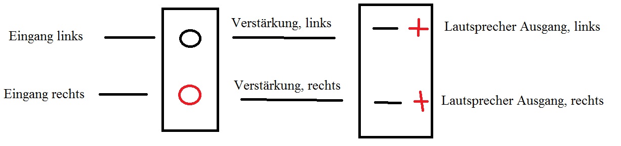

Im Anhang mal eine GANZ einfach Skizze zur Erklärung.
Wenn "Verstärkung, rechts" defekt ist, spielt es kein Rolle - was du am Eingang machst.
Wäre "Verstärkung, rechts" defekt, würde ein vertauschen am Eingang nichts bringen.
Da der linke Kanal (Signal) aber korrekt verstärkt wird, kann "Verstärkung, rechts" nicht defekt sein.
EDIT: Du lässt jetzt alles stehen und liegen.
1
linker Kanal auf Eingang links, rechter Kanal auf Eingang rechts.
Ergebnis:?
2
linker Kanal auf Eingang rechts, rechter Kanal auf Eingang links.
Ergebnis:?
Sonst machst du nichts, poste was passiert.

Ok.. und mit der beschriebenen Symptomatik aus #13 lässt das dann also den Schluss zu, dass beim Sub eigentlich alles in Ordnung ist und das Problem wahrscheinlich davor liegt. Sehe ich das so richtig? :)
Edit: 1) Rechts zu leise.. 2) Links zu leise (Wir reden ja jetzt von den Eingängen, also Kabel von Soundkarte zum Sub?!)
Edit 2: Ich häng morgen mal alles an den Onboard Sound (Auf diese schlaue idee bin ich erst jetzt gekommen :freak:), im Moment ists an die Xonar DX angeschlossen. Theoretisch müsste ja dann alles laufen, sofern die Endstufe ok ist... Berichte dann nochmal, geh aber erstmal schlafen :)

Einen Defekt der Endstufe (besser des rechten Kanals) hast du damit eigentlich ausgeschlossen. Warum: Weil der rechte Endstufen Kanal, das linke Signal (durch vertauschen der Eingänge) ordnungsgemäß verstärkt. Du hast das linke Signal nur durch den rechten Verstärker geschickt und es hat funktioniert. Der rechte Endstufen-Kanal, kann also nicht defekt sein.
Kann nur ein Einstellungs-, Kabelproblem sein, wenn das so stimmt - wie du es schreibst.
