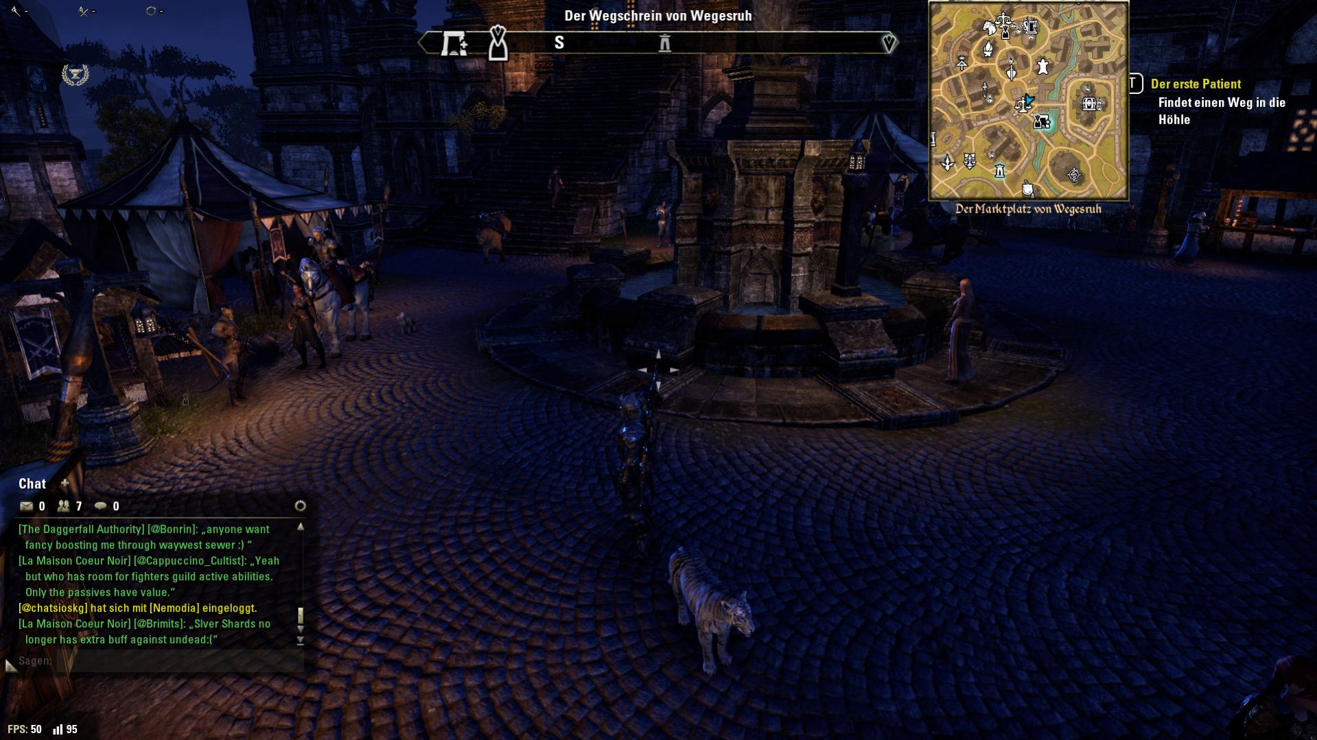

also ich hab das mit msi afterburner beobachtet da war die graka max auf 80% auslastung und auf ca 1300 Mhz die cpu war zu 55 % ausgelastet und ~4500 mb ram
leider sieht man die statistik auf den screenshot nicht :/

ich hab mal power gpu auslastung und power limit angemacht hier das ergebenis im screenshot zu sehen :/
