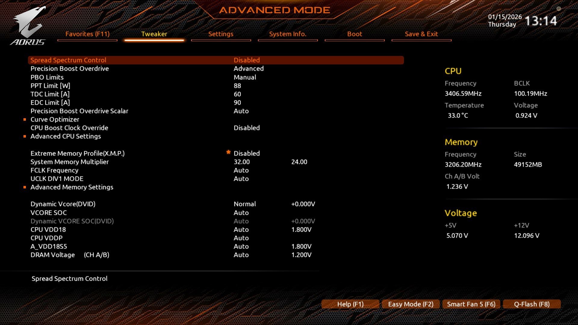

Beim ersten Teil shadert er halt alles am Anfang, bei Part Two shadert er beim erstmaligen laden eines Spielstandes (auch nach Treiberwechsel oder Patch) und immer wenn ein Gebietswechsel ansteht.Benni82 schrieb:Die Shader Kompilierung hat nur ein paar Sekunden gedauert?!!
Das machen andere Games auch, zb. HZD Forbidden West.
Aber TLOU P. Two ist da besonders hart, gerade mit einem 5800X3D. Da werden bei mir immer wieder mal über 90W gezogen (80-84W HZD FW). Das bringt den Prozzi richtig auf Temperatur.
Ist leider so und nervt manchmal wegen der hochdrehenden Lüfter.Benni82 schrieb:Edit: Mein 5800X3D ist komplett ausgelastet,soll das so?
Je nach Temperatur und Kühlleistung des CPU Kühlers ist man da mal schnell am Limit von 91C°.
Das regelt sich dann auch wieder runter, hast du ja gemerkt, aber bei einem erstmaligen Übergang in den nächsten Bereich, geht es immer mal wieder hoch.
Keine Ahnung warum das so ist, aber es ist noch nicht mal wirklich reproduzierbar. Ich habe die Tage den Treiber gewechselt weil ich gerade DLSS 4.5 teste und trotzdem hat es nicht lange geshadert und lief auch nicht ins Temperaturlimit. Heute war es wieder anders und die CPU hat voll aufgedreht.
Als ich das Game damals noch viel gespielt habe hat es mich echt genervt.
Ich habe damals einfach ein PBO Ecoprofil im Bios erstellt, dann war Ruhe.
Falls es dich nervt.
Einfach Precision Boost Overdrive auf Advanced und die PBO Limits auf Manuell und die Werte eintragen.
Speicher das als zusätzliches Profil im Bios ab (unter Save and Exit). Fertig.
Jetzt geht die CPU nicht mehr über 88-89W.
Der Unterschied was die FPS angeht, ist zu einem unregulierten Betrieb bei TLOU Part Two, nicht festzustellen.
