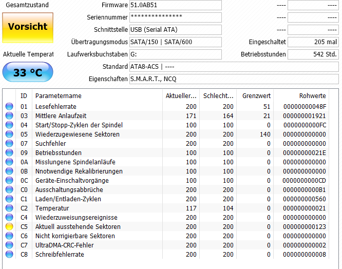

Ich habe den Kopiervorgang mit Clonzilla abgebrochen und würde die Platte an einen USB3-Adapter hängen und probieren, ob das kopieren mit ddrescue schneller geht.
Kann mir jemand was zu dem angehängten CrystalDiskInfo Werten sagen. "Vorsicht" kann ich selber deuten. Was wäre der nächste Schritt (außer der Kopie) um die Platte wieder mit Truecrypt mounten zu können?

Ich würde mal versuchen den Truecrypt-Header wieder herzustellen. Ansonsten Daten sichern und die Platte recyclen.

550 Stunden und 200 x eingeschaltet und schon kaputt? Uff
