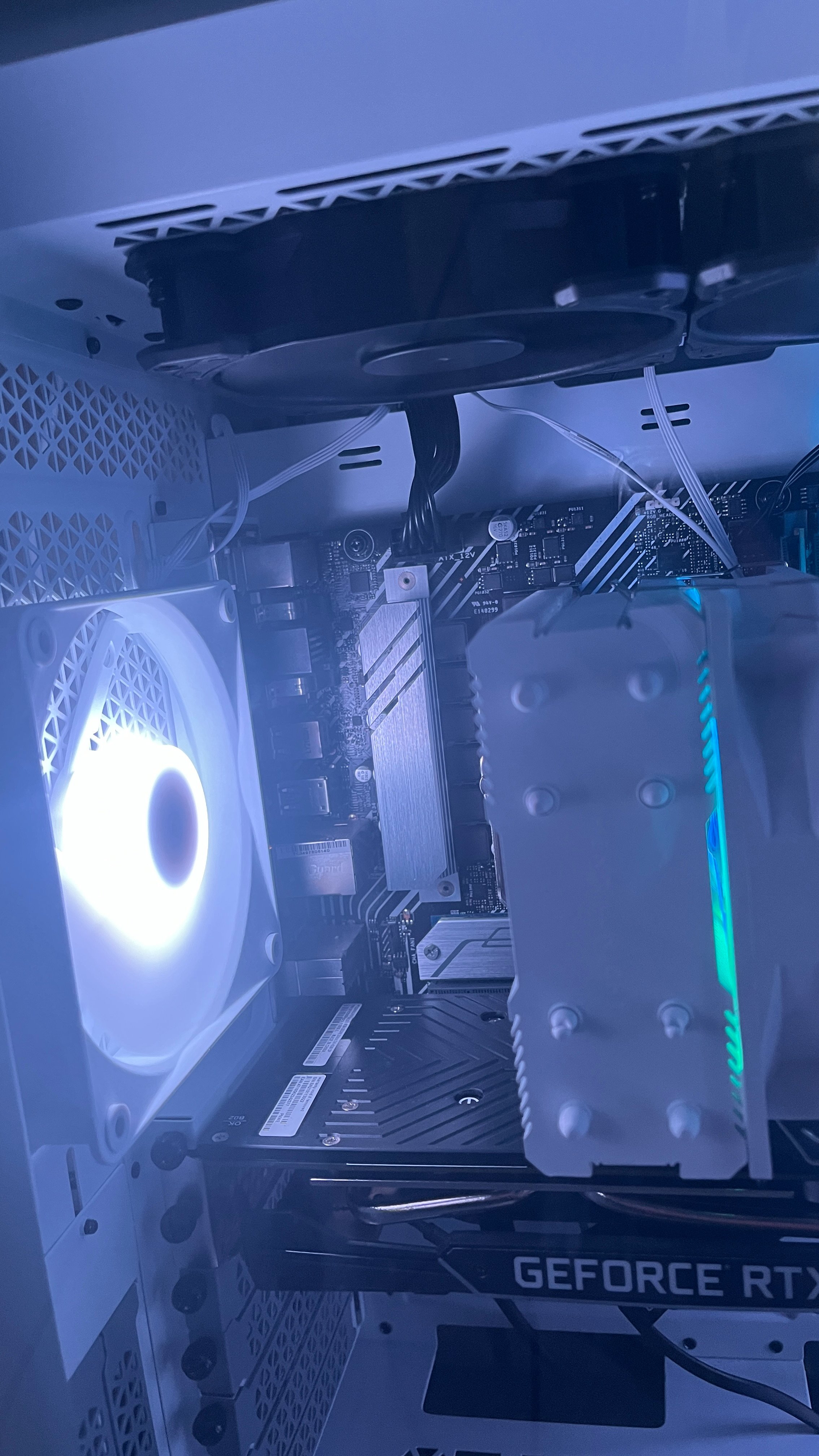

Hallo zusammen,
ich habe mir kürzlich ein neues Gehäuse zugelegt, das oben über USB 3.0-Anschlüsse verfügt. Mein Mainboard hingegen besitzt USB 3.2 Gen 1-Steckplätze. Nun stellt sich mir die Frage, ob es dafür eine geeignete Lösung gibt.
Im Internet habe ich Adapter gefunden, die den spezifischen Stecker des Gehäuses an den 24-Pin-Anschluss des Mainboards anschließen sollen. Allerdings erscheint mir das unsinnig, da es doch keinen Sinn ergibt, den 24-Pin-Steckplatz direkt mit den Gehäuse-USB-Anschlüssen zu verbinden.
Liege ich hier falsch, oder habe ich einen Denkfehler? Ich wäre sehr dankbar für Lösungsvorschläge oder Hinweise. Sollten weitere Informationen benötigt werden, hinterlasst diese gerne in den Kommentaren.
Auf dem einem Bild ist der angesprochene Stecker und der fehlende Steckplatz zu sehen.
Wichtig zu erwähnen wäre noch das alles Funktioniert, bis auf die USB 3.0 Steckplätze.

@Ravager90 Aber würde ich dann nicht direkt das Gehäuse mit dem 24 Pin verbinden? das heißt das Mainboard hätte keine Stromzufuhr mehr.
Steht doch im Handbuch, dass das Modul gekauft werden muss.
Was genau hast du hier angeschlossen?
Falls dass der Anschluss für die beiden USB-A 3.0 deines Frontpanels ist und du jetzt noch ein Kabel für den USB-C deines Frontpanels übrig hast, dann kannst du dieses eben nicht anschließen, weil dein Mainboard diesen Anschluss so out-of-the-box nicht unterstützt. Dir fehlt schlicht und ergreifend der passende USB-C Key-A Header.
EDIT: glaube hier braucht man sich nicht allzu viel Mühe geben, ist - zumindest seinem anderen Thread nach zu urteilen - wieder so ein Kollege, der sowieso kein Feedback gibt...
Reaktionen: Munkman, conf_t und wern001
Power sollte direkt aus dem Port kommen, müsste man sich die PIN Belegung man anschauen. Das funktioniert schon so, dass du direkt die Anschlüsse im Tower mit dem Motherboard verbindest. Im Grunde legst du ja nur einen Anschluss vom Board nach aussen, so dass du reguläre USB Geräte vorne anschließen kannst.
