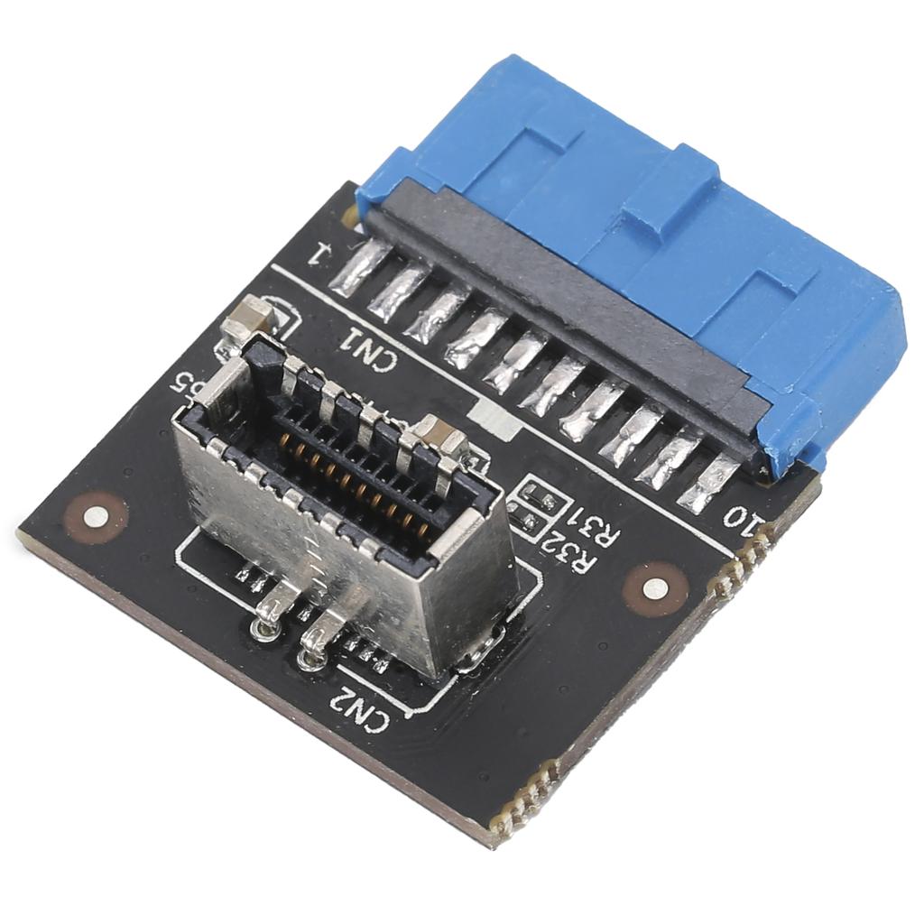

Es gibt Adapter für unterschiedliche Header, die man hier nutzen könnte.

USB schon... aber der Header auf dem Mainboard unterscheidet sich von Stino-USB3 und den aktuellen Hochgeschwindigskeits-USB3-Varianten. Aber dafür gibt es wie gesagt Adapter (womit aber ggf. die Vorteile des aktuelleren USB3 verloren gehen).

Hast du Photos davon?
Geht es um die USB-Stecker vom Gehäuse welche nicht mehr aufs Mainboard passen?
Normalerweise haben aber die Mainboads neben dem neuen USB-C-Buchsen (fürs Gehäuse; nicht die USB-Buchsen nach außen) noch alte USB-3-Buchsen (fürs Gehäuse).
Es gibt USB-C Panel Header und USB 3.0 Header. Die normalen USB 3.0 Header sind zu allem kompatibel (mit passenden Adaptern, falls nötig) und laufen dann halt eben nur mit 3.0 Speed.
