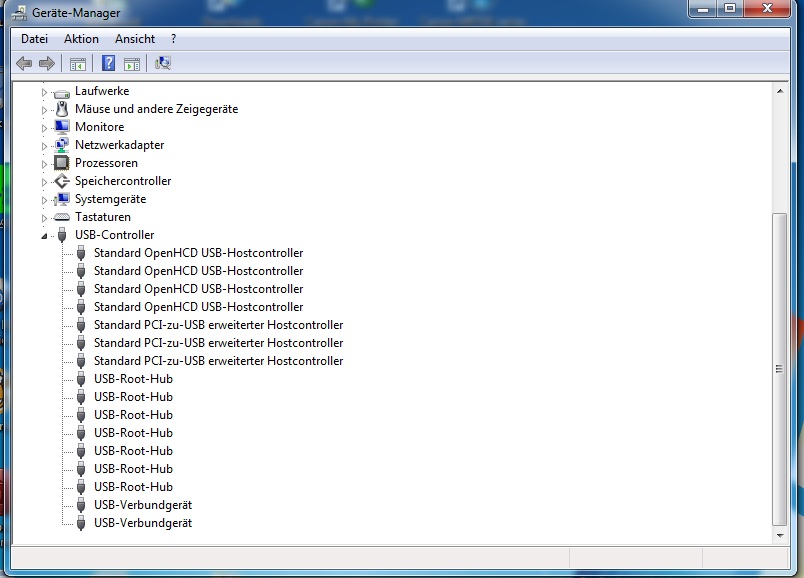

Ich habe auch "nur" den USB3-Treiber von der Asus-Seite installiert, den du verlinkt hast, und es funktioniert! Welche Setup.exe hast du denn nach dem Entpacken genutzt, die AsusSetup oder die reine Setup, die größer ist? Ich weiß es für mich nicht mehr genau, aber ggf. teste einfach mal durch: Was soll noch schief laufen?
Wie es nach erfolgreicher Installation im Gerätemanager aussehen muss, siehst du im Bild.

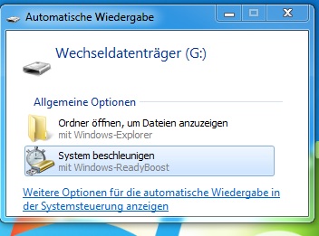

Das enizige was kommt ist das normale fenster

Edit: Findest du denn den USB3-Host-Controller im Gerätemanager unter USB? Wenn ja: Was wird dir nach Rechtsklick unter >Eigenschaften/Allgemein< gezeigt? Funktioniert er oder nicht?
Im Gerätemanager wird er leider nicht angezeigt
Auf dem zweiten Bild ist das was zu letzt von der installation angezeigt wird
Damit hast du dir deine Frage schon selbst beantwortet: An deinem Stick liegt es nicht! Der USB3-Treiber ist noch immer nicht installiert!
