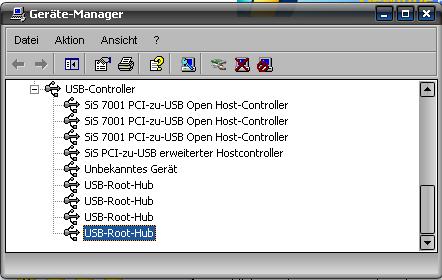

Ich habe wieder mal ein Problem Sad ...habe n neues Gehäuse u.a mit 2 USB 2.0 Frontanschlüssen.....! Die Kabel davon habe ich ans MB angeschlossen....Nun kommt beim Anschluss eines Usb-Sticks oder Webcam die Meldung: "USB-Gerät wurde nicht erkannt
Ein an diesem Computer angeschlossenes USB-Gerät funktioniert nicht richtig und wird nicht erkannt. Klicken Sie auf diese Meldung, falls Sie zum Beheben des Problems Hilfe benötigen." Diese Meldung schließt doch schonmal aus, dass ich es falsch ans MB angeschlossn habe oder? Vorher hatte ich den Stecker falsch rum am MB, da kam logischerweise gar keine Reaktion....Nun frage ich mich woran es liegt,,,,,

DER Gerätemanager zeigt das an:
ist im anhang!
dem Eintrag erweiterter Host controller entnehme ich, dass der Hi-Speed USB anschluss erkannt wurde....
Woran kann es denn liegen, dass die Geräte nicht erkannt werden? an den treibern dürfte es auch nicht liegen, da ich SP2 installiert habe!

sooo....ich habs gelöst! musste nur die stecker aufn MB von JUSB2 auf JUSB3 umstecken! trotzdem danke!
