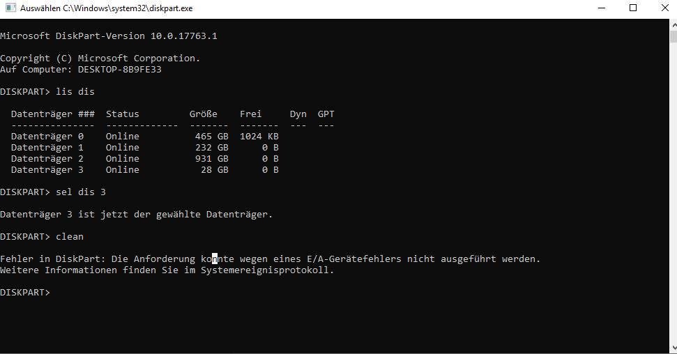

Servus,
Ich bin gleich am durchdrehen mit dem blöden Sandisc USB Stick hier.
Bereits alles gegoogelt.. keine Chance. Der Stick ist plötzlich schreibgeschützt.
Ich kann nichts mehr löschen und formatieren geht auch nicht.
Registry bereits eingetragen und neu gestartet.. kein Erfolg..
Das mit dem Diskpart hab ich auch schon versucht.. bekomme ich auch nur einen Fehler, siehe Bild.

Ein 32GB Stick? Sandisk - welcher? Da gibt's ja etliche. Gute, schnelle, teure, langsame, billige, schlechte... Zu 99% ist ein plötzlich "schreibgeschützter" Stick nämlich tatsächlich einfach defekt. Speicherzellen lassen sich nicht mehr beschreiben, nur noch lesen.

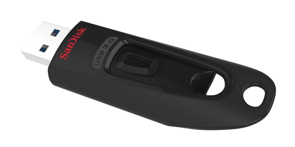

hab keine Verpackung mehr.
Er sieht so aus.

Der ist defekt. Sticks nicht abziehen. Sie zuvor auch abmelden. Das trennt auch die Stromverbindung zum Stick.

Genau den habe ich auch mit 16 GB und hatte nach kurzer Zeit die gleiche Fehlermeldung bekommen. Das Teil ist billiger schrott. Probiere ihn mal an anderen Geräten ohne Windows, da könnte er noch weiterhin funktionieren.
