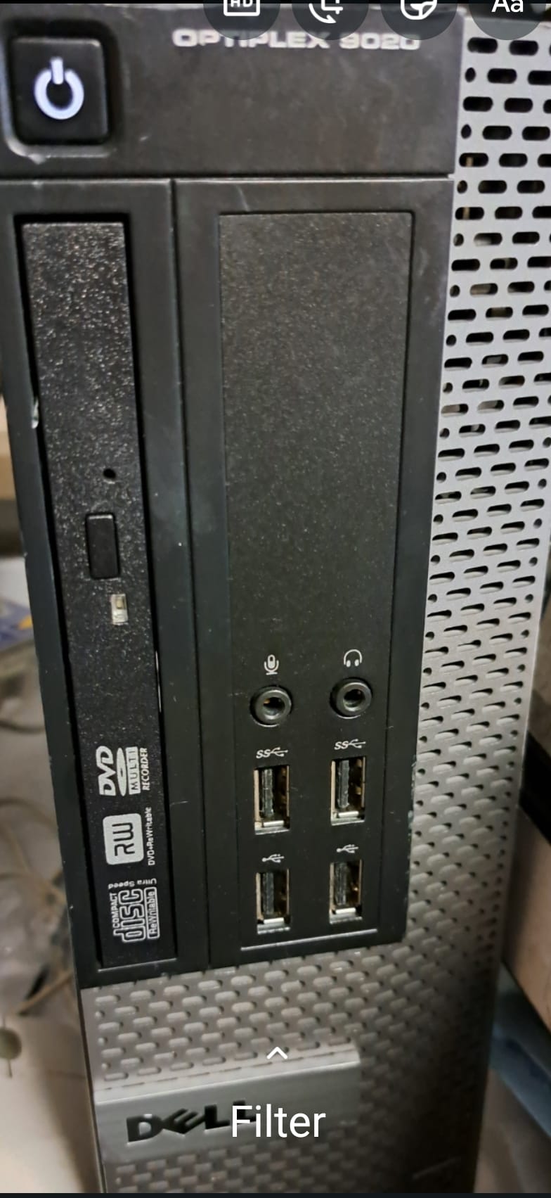

Die Art der USB-Ports lässt meist auch an der Farbe erkennen.
Schwarze USB-Port unterstützen USB 2.0, blaue Ports USB 3.0, violette Ports USB 3.1
Die Ports auf dem Foto des PCs sind schwarz und unterstützen daher maximal USB 2.0.
Wie sieht es mit den USB-Ports auf der Rückseite aus? Sind dort andersfarbige vorhanden?

Laut Datenblatt soll er 2x USB 3.0 an der Front und 2x USB 2.0 an der Front haben.
Alle sind schwarz. Also mal anderen Port testen.
Sollte das SFF Gehäuse sein, da der USFF vorne nur insgesamt 2 Ports mit 3.0 haben soll.
PS: Die USB 3.0 Ports sind ja auch mit "SS" gekennzeichnet - habe ich eben gar nicht gesehen.

Die zwei oberen sind mit SS gekennzeichnet, da stecken die Sticks auch
Rückseite sind auch noch mal zwei
