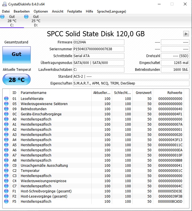

Laut Crystaldiskinfo ist der Status gut, allerdings kann ich zugegeben mit den unteren Werten nichts anfangen.

Es liegt wohl weniger am SATA Strom- als am SATA Datenkabel, wenn das Attribut C7 auch bei dieser SSD die Kommunikationsfehler mit dem Host Controller zählt. Dessen Rohwert ist nicht mehr 0 und spätestens wenn der weiter steigt, besteht bzgl. des Datenkabels Handlungsbedarf. Entweder ist einer der Stecker lose oder das Kabel defekt, SATA Datenkabel gehen gerne mal kaputt wenn man am Kabel statt am Stecker zieht, was ja nicht immer leicht zu vermeiden ist und man sieht ihnen die Schäden mit dem Auge nicht an.
Der Rohwert vom Attribut C7 geht auch nach dem Beheben des Problems nicht mehr auf 0 zurück, aber wenn er nicht mehr steigt, ist alles gut. Wenn ein Wechselrahmen verwendet wird, dann könnte auch dort die Ursache liegen.

Danke für die Erklärung, werde also nachher mal das Kabel tauuschen. :)
