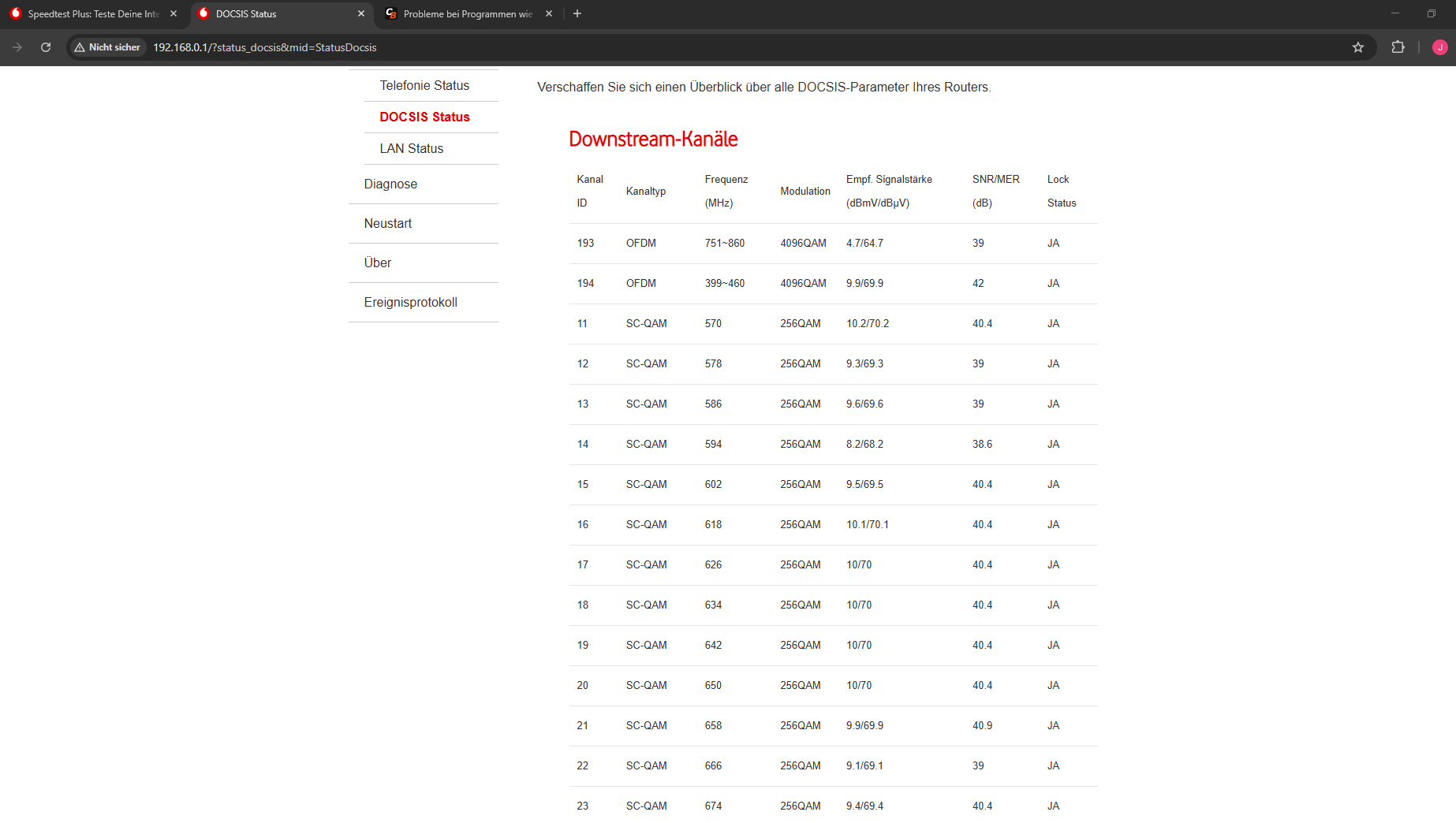

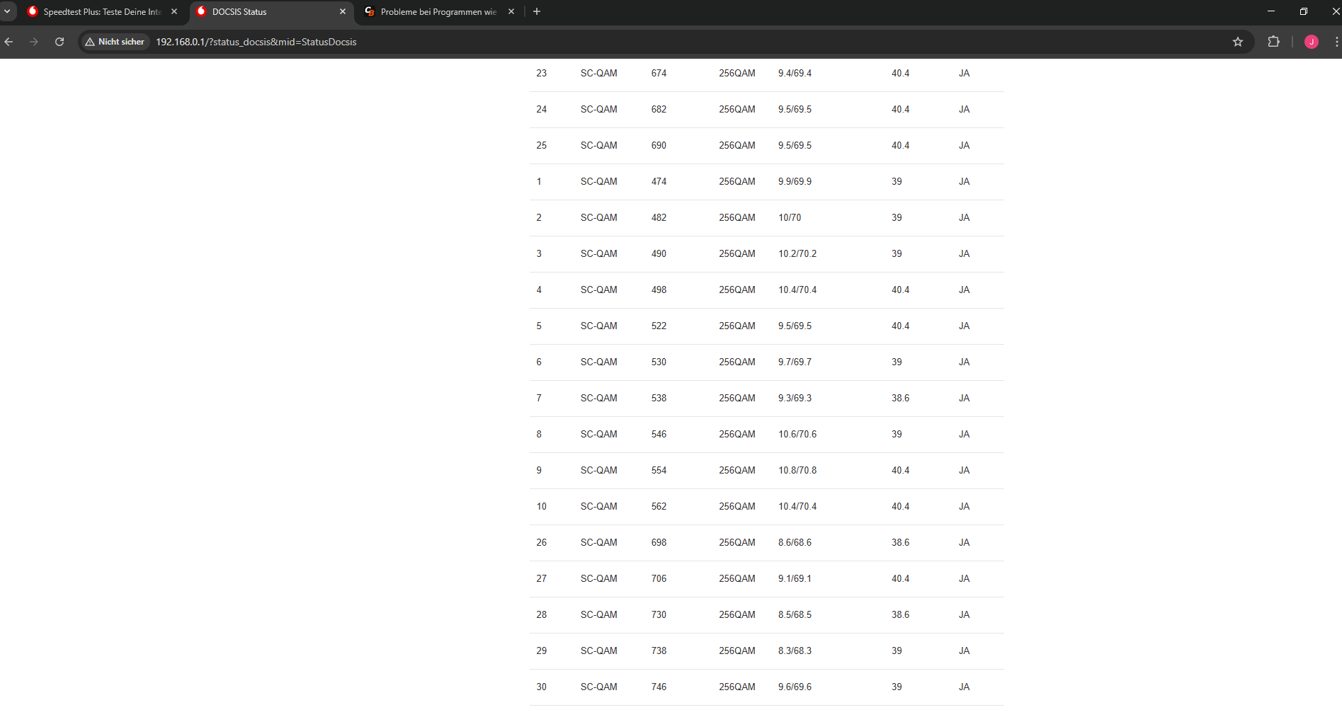

Hallo,
Ich habe seit einigen Tagen das Problem, dass es immer wieder dazu kommt, dass weder Twitch, Steam oder Epic Launcher erreichbar sind, Youtube und Google zum Beispiel schon. Anfangs konnte ich das Problem durch Router-Reset beheben, seit gestern abend ist aber alles vorbei. Bin direkt per LAN an die Vodafone WIFi 6 Station angeschlossen und habe keine Repeater oder ähnliches.
Per WLAN besteht genau das gleiche Problem.
Werksreset bereits mehrfach gemacht, keine Veränderung.
Anbei direkt DOCSIS des Routers und ipconfig, sowie Bild der Netzwerkdiagnose von Windows.
Vodafone hat schon einen neuen Router losgeschickt, aber liegt das wirklich daran?
Wäre über eure Hilfe froh, da ich auch aus finanziellen Gründen, dringendst wieder mit o.g. Plattformen verbunden werden muss.
Danke

Hi,
verstehst Du was auf den Bildern zu sehen ist? (ich nich)
Ist der Router Stock, oder hast was verstellt?
Nein, an den Routersettings ist nichts verstellt

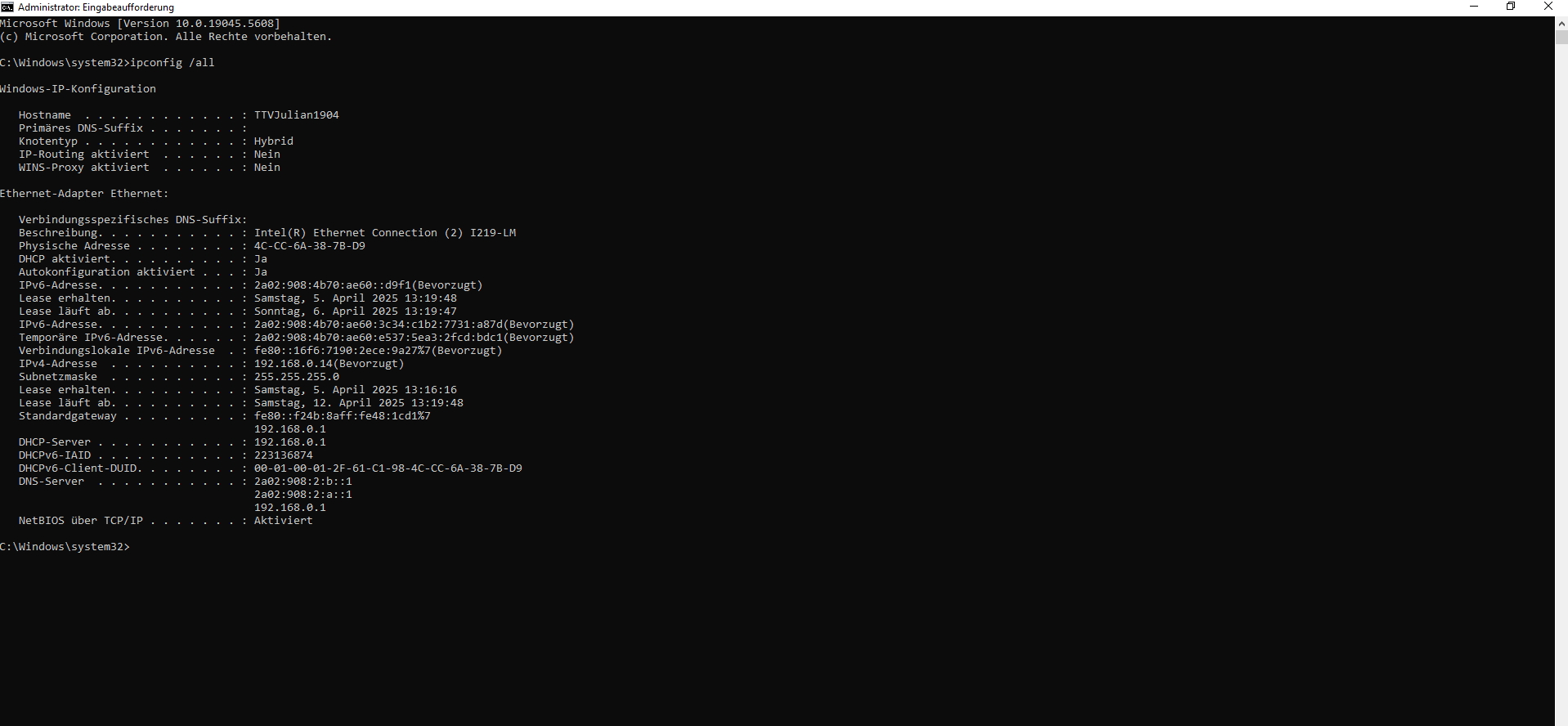

Du hast kein IPV4.
Alle Seiten die rein IPv4 machen sind für Dich nicht erreichbar.
Wenn es nicht Dein PC ist kann das nur der Provider richten.
Oeffne bitte mal ein CMD und tippe darin ipconfig /all und dann enter. In der Liste suchst Du dann den benutzten Adapter raus. Bei mir ist das im Beispiel der 2.5Gbe Familiy Controller der rein IPv4 betrieben wird.
Das was bei Die erscheint poste bitte hier als Screenshot. @juuliian_
Und dann kannst Du die Windows Netzwerkeinstellungen mal zurueck setzen.
Eine administrative CMD oeffenen. Jede Zeile einzeln und mit Enter ausfuehren.
netsh int ip reset
netsh winsock reset
ipconfig /release
ipconfig /renew
ipconfig /flushdns

hier einmal die ipconfig... das andere teste ich eben

Wo hast Du die DNS-Server von Google eingetragen?
Immer noch lokal in den Netzwerkeinstellungen? Nimm mal wieder raus.
Und mach ein Ticket beim Provider auf und erklaere denen nochmal die Situation plus das Du keine Sachen im Internet erreichst welche rein IPv4 sind in Deinem HeimNetz IPv4 aber in Ordnung ist.
