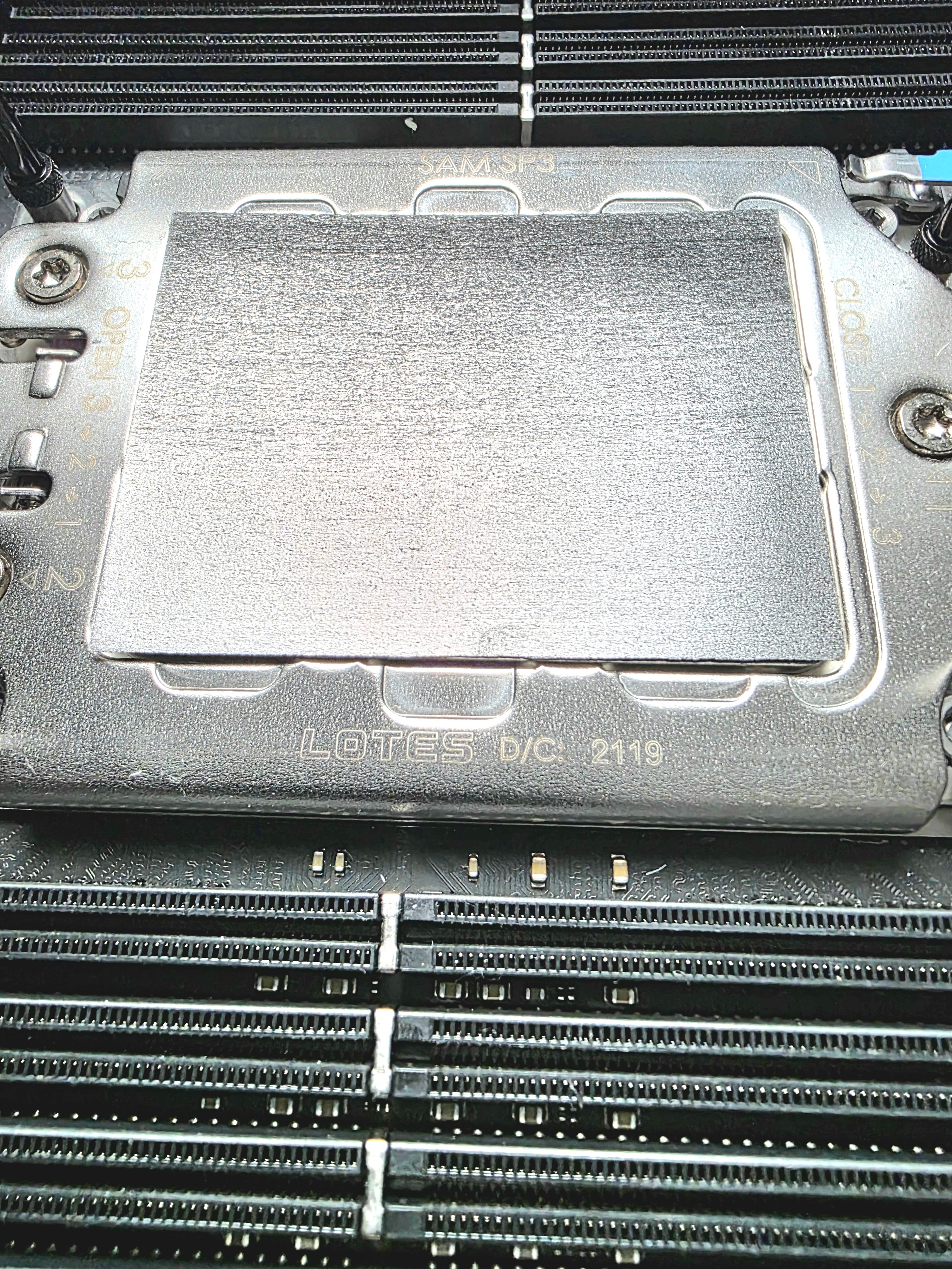

superBenS23 schrieb:Ich hatte mich an die Größen Liste von Thermal Grizzly gehalten ( Ryzen 5000 ).
Passte super, steht ein klein wenig über, aber nicht viel, soll wohl auch so sein. Schneiden musst ich gar nichts.
Also die Maße von TG sollten schon gut passen wie angegeben, die wissen ja was sie tun.

Gerade auf Amazon ist sehr viel schund unterwegs. Ich habe direkt an der Quelle über digiKey gekauft damit der Hersteller wirklich der ist der er zu sein vorgibt. China Kopien gibt's immer aber da bekommt man auch was man bezahlt hatoskdueh schrieb:ABER ...als ich die amazon-bewertungen las
Normale WLPs sind mir Reihenweise getrocknet. Teilweise nach Wochen. Erst das pad hat es dauerhaft gelöst. Für 4,1Ghz auf 128Threads bei 600+W verrichtet es jetzt über ein Jahr seinen Dienst und es hat trotz 10-15 Vollast täglich noch kein einziges Mal irgendeine Ermüdung gezeigt.qiller schrieb:Ich hoffe der TE gibt dann mal ein Feedback, vlt. sogar mit nem Vergleich normale WLP vs. Graphene-Pad? :>

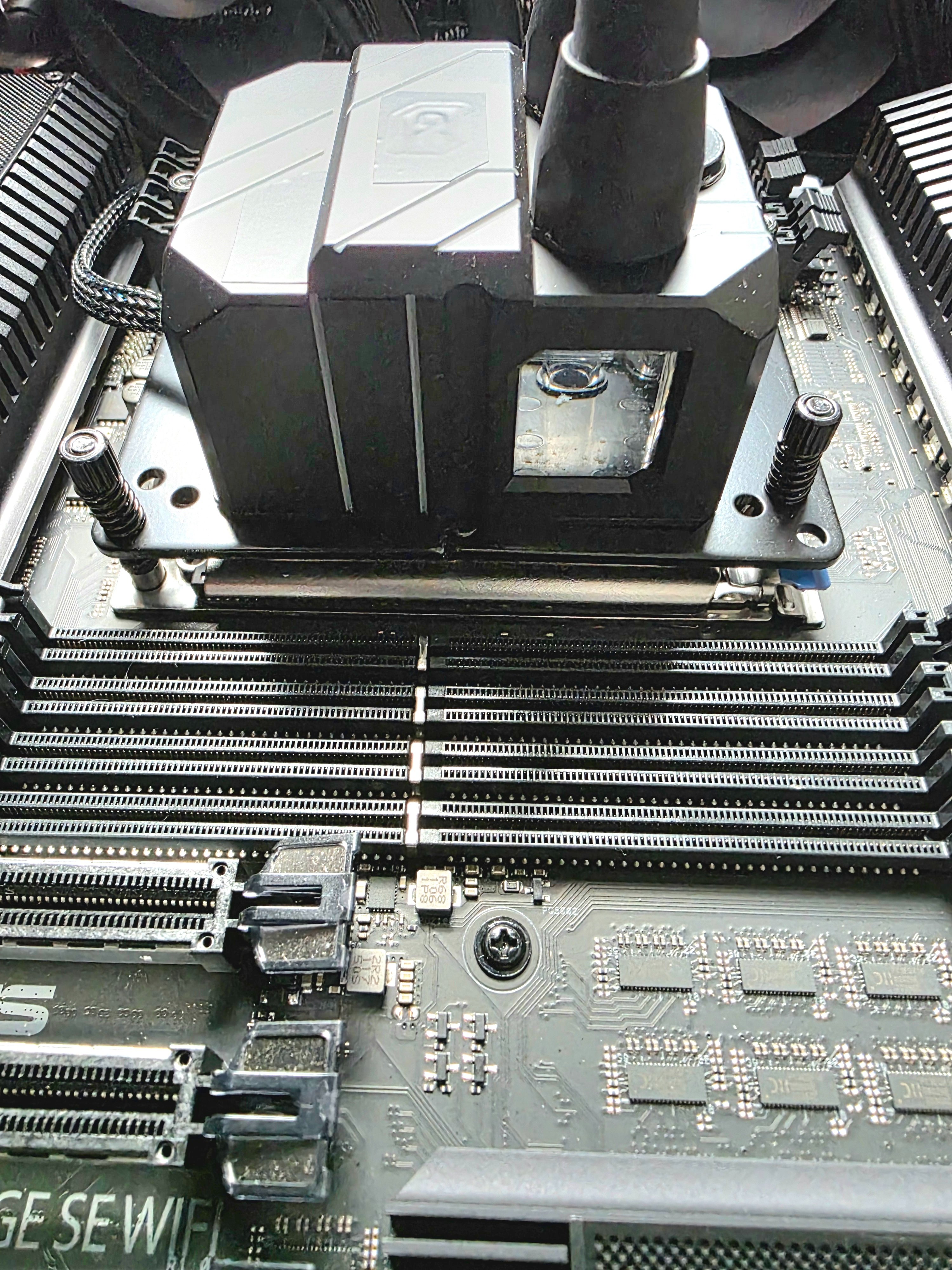

ich hatte es schon glaube ich irgendwo erwähnt.BenS23 schrieb:Würde mich auch interessieren ob er einen passenden Kühler hat.
ich habe mich für die eisbaer pro entschieden weil es eben als eine extra für den tr entwickelte gilt von alphacool.
die minderwertigen lüfter von alphacool nutze ich nicht sondern 6 x 14er von noctua, die neuen die es im doppelpack gibt.
kryosheet ist da. superschnell geliefert. alle achtung.
mal sehen wies funktioniert...
