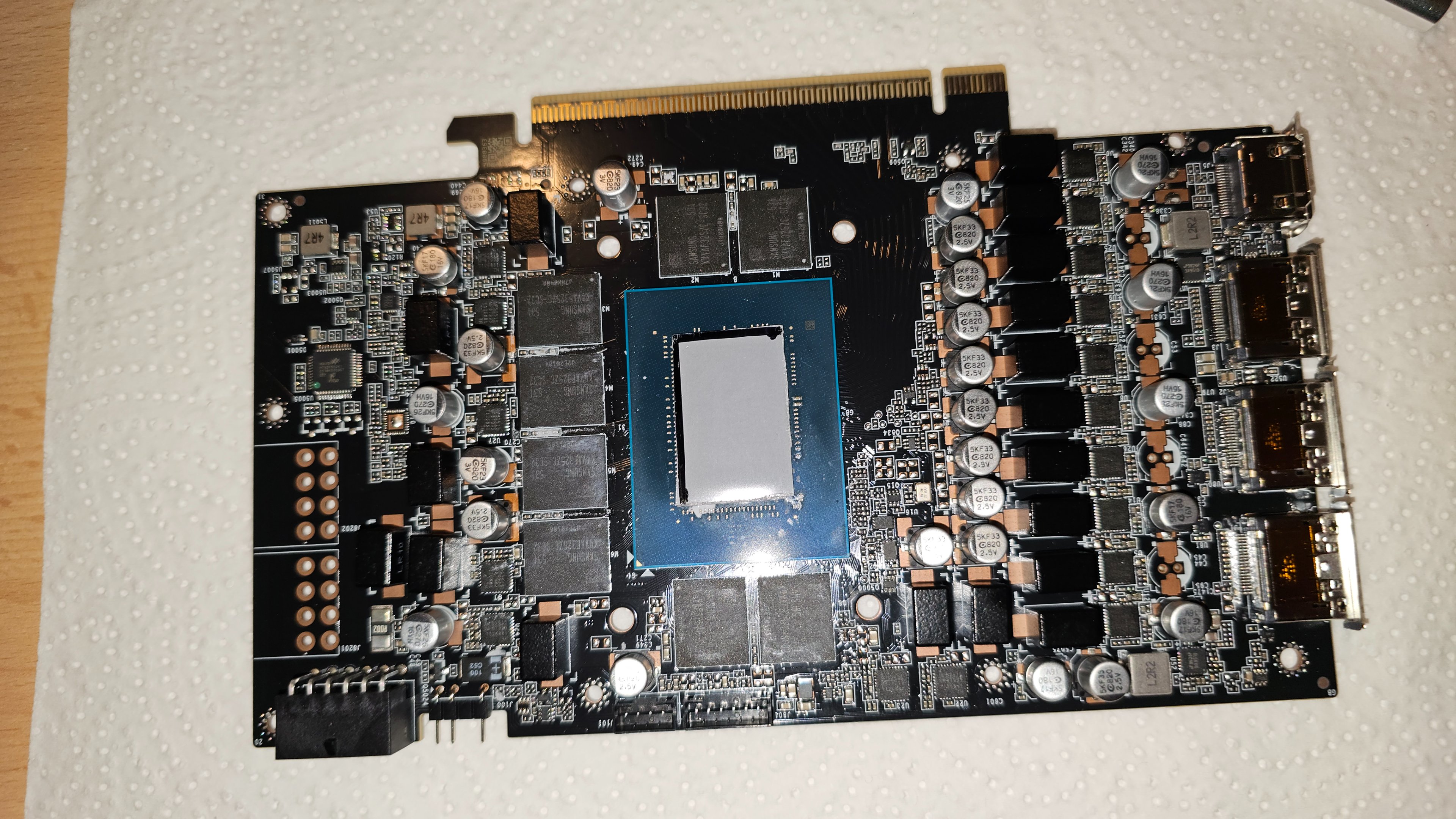

Ich habe letztens dieses auf die GPU aufgetragen und lässt sich auch auf der CPU anbringen und finde ich momentan als das Beste.
https://www.thermal-grizzly.com/phasesheet-ptm/s-tg-ps-50-40
Das ist im Grunde auch Wärmeleitpaste, aber als Pad.
Das wird auch beim Abkühlen fest und flüssig, sobald es warm wird. Soll daher auch langlebig sein und den Effekt nicht haben, wo mittig durch den Anpressdruck zu viel seitlich herausgedrückt wird. Das wird auch auf Maß zugeschnitten und dann zieht man die erste Folie ab und danach die zweite.
Hilfreich ist das Pad auch für 10min in den Kühlschrank nach dem Zuschneiden zu legen und dann aufzulegen, 3 min warten und dann die obere Folie abziehen. Ist nur etwas Fummelarbeit, weil das Pad 0,2 mm dich ist und man mit einem Cuttermesser oder Skalpell mit der Spitze die Folie erwischen muss.
Habe ja genug andere PC`s hier, wo man das mal ohne großes Risiko testen könnte.

Habe es selbst erst vor kurzem auf meiner Grafikkarte beim Umbauen mit dem Wasserkühler genutzt und die Temperaturen sind damit sehr gut.
