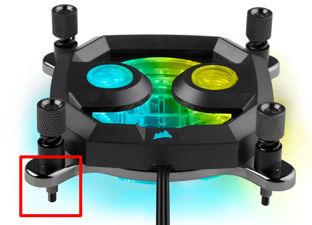

Der billige LC-Power Kühler hat zumindest die, wie nennt man so was... Sicherheitsschrauben mit den Federn, die es quasi unmöglich machen, den Kühler mit zu viel Druck zu montieren.
Gab es da nicht mal einen beliebten Fehler den Kühler so fest zu schrauben, dass man sich die RAM-Kompatibilität weggequetscht hatte?^^
Haben mittlerweile alle Kühler die geschraubt werden, so ein Sicherheitsfeature?

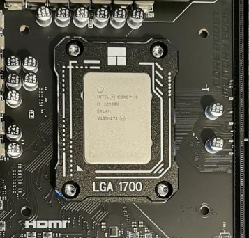

Hat mit der Anbindung zum Prozessor was zu tun. In einem LGA Sockel sind Federkontakte wie Wiederhacken vorhanden, die mit zu hohen Anpressdruck des Kühlers gerne überschwappen und sich hinlegen. In solch einem Fall reicht es aus, dass der Kühler ausgebaut wird und der Prozessor kurz aus dem Sockel genommen wird. Denn dann gehen diese Federkontakte wieder in ihre ursprüngliche Position zurück.
Das hilft natürlich nicht mit verbogene Pins. Aber Pins verbiegen sich mit zu hohen Anpressdruck nicht, daher sind verbogene Pins ein anderes Thema.
Das Zauberwort heißt, handfest und ohne Gewalt und Kraft. Manche Schrauben haben einen Anschlag, womit sich diese Schrauben nicht zu fest anschrauben lassen. Andere haben solch einen Anschlag nicht und dann wird einfach Handfest festgeschraubt.

Hat mit Federschrauben nichts zu tun, da es Federschrauben mit Anschlag gibt und auch welche, mit durchgehendes Gewinde und solche durchgehende Gewindeschrauben bekommt man selbst mit Federschrauben zu fest angezogen.

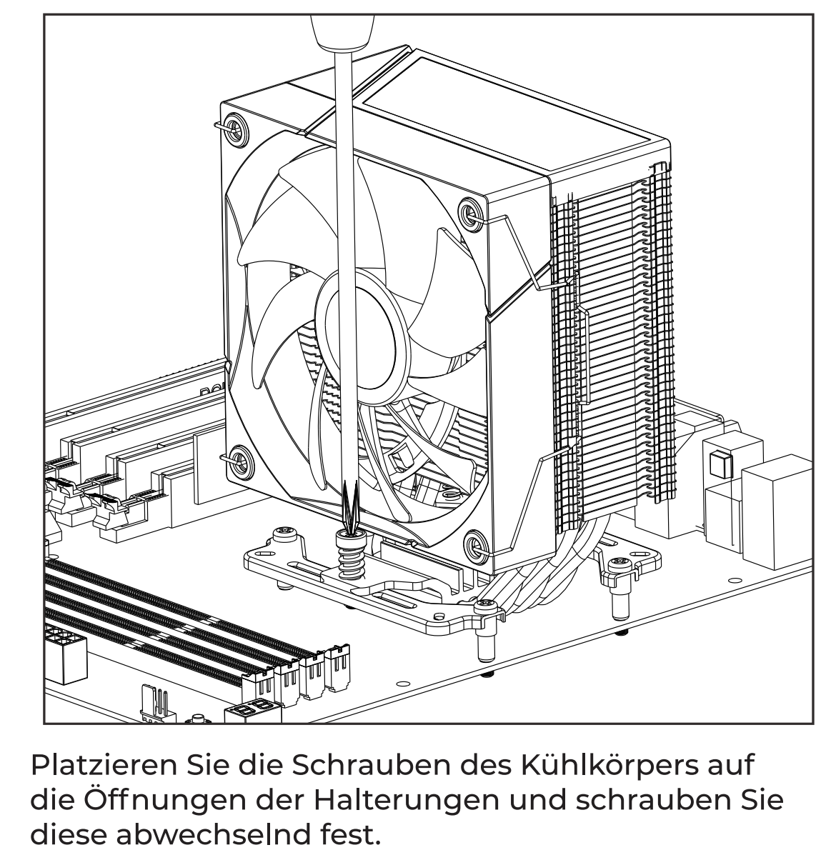

Die Montageanleitung lesen hilft:
Die Federn dienen dazu, dass der Kühler beim Festschrauben nicht lose auf dem Heatspreader herumwackelt. Und man schraubt nicht erst eine Seite fest und dann die andere, sondern wechselt immer schön.
Fest heißt bis zum Anschlag, aber nicht weiter. Nein, es heißt nicht, dass die Schrauben nur eine Umdrehung bekommen und der Kühler dann durch Federdruck auf der CPU gehalten wird.

Die hatte ich schon gelesen, bevor ich bestellt hatte...
Aber ein interessantes Thema. Nicht das erste Mal das ich mit so einer Montage zu tun habe.
Jedes Mal fühlte ich sich so an, als wäre ein klar definierter Endpunkt bei den Schrauben erreicht worden.

Mit einem LGA Sockel wird die CPU eingespannt, wie soll hierzu der Anpressdruck genau gemessen werden?
Früher gab es die Gefahr, beim Einspannen, dass sich der Prozessor etwas verziehen konnte, daher habe ich bei unseren drei Rechner mit einem Sockel 1700 einen CPU Contact Frame vorsorglich mit verbaut.
