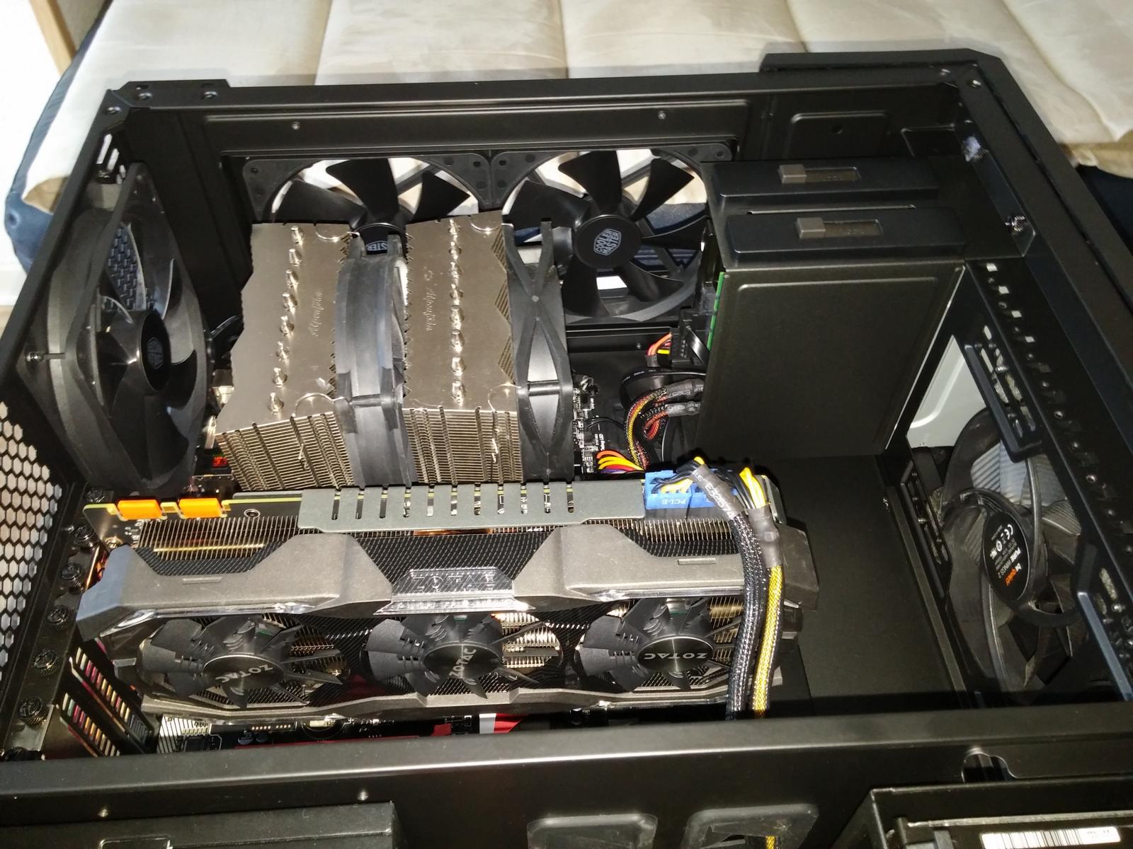

Hatte mal jahrelang einen K2 von Alpenföhn verbaut und da ist nie was passiert. In einem Fall bin ich samt dem Rechner beim Anheben nach vorne auf ein Sofa gestützt und es ist nichts passiert. Musste nur die Lüfter wieder am CPU-Kühler (Klammer) richtig einhängen, weil sie herausgesprungen sind.
Habe vor zwei Jahren einen be quiet! Dark Rock Pro 4 Tower Kühler in einem unserer Rechner verbaut, was auch für 250 Watt ausgelegt ist. Der ist schön kühl und auch sehr leise.

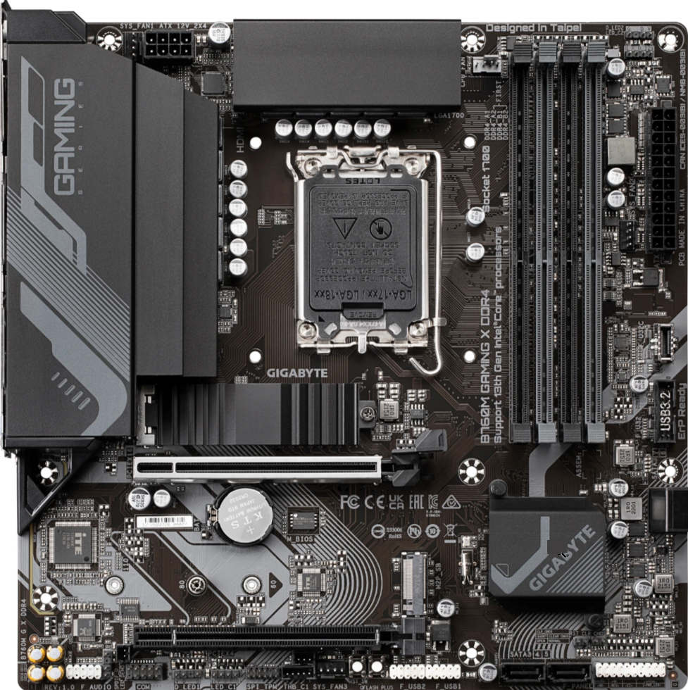

Die günstigen Sparbüchsen-Mainboards werden für günstige CPUs mit inkludiertem Boxed-Kühler ausgelegt, z. B. https://geizhals.de/intel-core-i5-12400f-bx8071512400f-a2659495.html, nicht für K-Modelle, die mehr als doppelt soviel kosten wie das Mainboard.
Das Mainboard des Themenerstellers wird für unter 100 € verkauft. Das ist halt ein Budget-Build.
In der Preisklasse kann man keine aufwendigen VRM-Kühlerkonstruktionen erwarten und man sollte auch keine 1,5 kg schweren Kühltürme für 80 € drauf installieren, weil die Budget-Platinen selbst auch dünner sind und sich dadurch verbiegen können. Wer das möchte, muss schon ein paar Preisklassen höher einkaufen.
Ich würde auch behaupten, dass der OP sein Lärmproblem mit einer angemessenen 65W-CPU samt Boxed-Lüfter jetzt gar nicht hätte. Aber das ist nicht weiter schlimm. Man bastelt doch an PCs, weil man Spaß am diesem Basteln, oder? Wenn er sich da jetzt mal ein Wochenende lang dransetzt, wird er das Problem schon zur Zufriedenheit gelöst bekommt. Ohne sich noch mehr neue Hardware liefern zu lassen.
(Denn warum spart man erst soviel am Mainboard, um sich dann zig Lüfter, Kühltürme und Wärmeleitpasten nachliefern lassen zu wollen?)
Kenne da schlimmere Mainboards, wo Spannungswandler keine Kühler mit verbaut haben und da würde ich dir auch zu 100 % recht geben.

Heute ist einfach mal ein 100€ Board Low-Budget Kram.
Dabei hatte ich, wie beim letzten Board, extra ein bisschen auf Kühlkörper und Spannungsversorgung geachtet.
Mir sind nur die veralteteten USB Anschlüsse aufgefallen.
Dachte halt, wenn sogar ein 14900K unterstützt wird, sollte das Board geeignet sein.

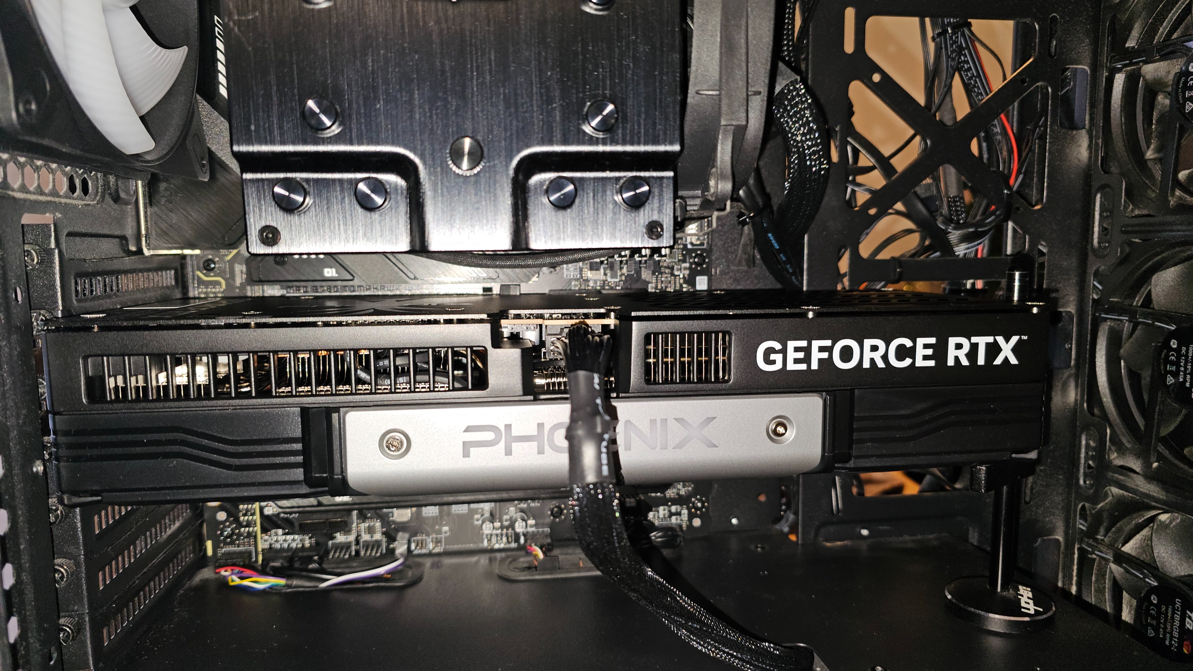

Aber zurück zur Kühlung. Ob jetzt 700g oder 1000g macht vermutlich keine Unterschied, wenn man nicht gerade, die älteren erinnern sich vielleicht, mit 5 Leuten im Ford Fiesta zur Lan-Party heizt.
Nachher Stelle ich erstmal die Gehäuselüfter im BIOS um, morgen schaue ich mir mal die Gigabyte Software an.
Bin mal gespannt ob es am Board oder Lüfter liegt, dass die Umdrehungen nicht weiter runter kommen.

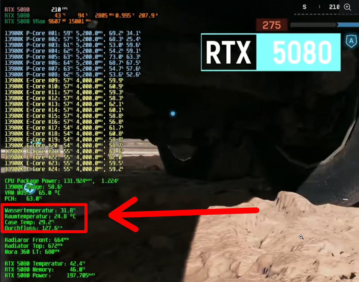

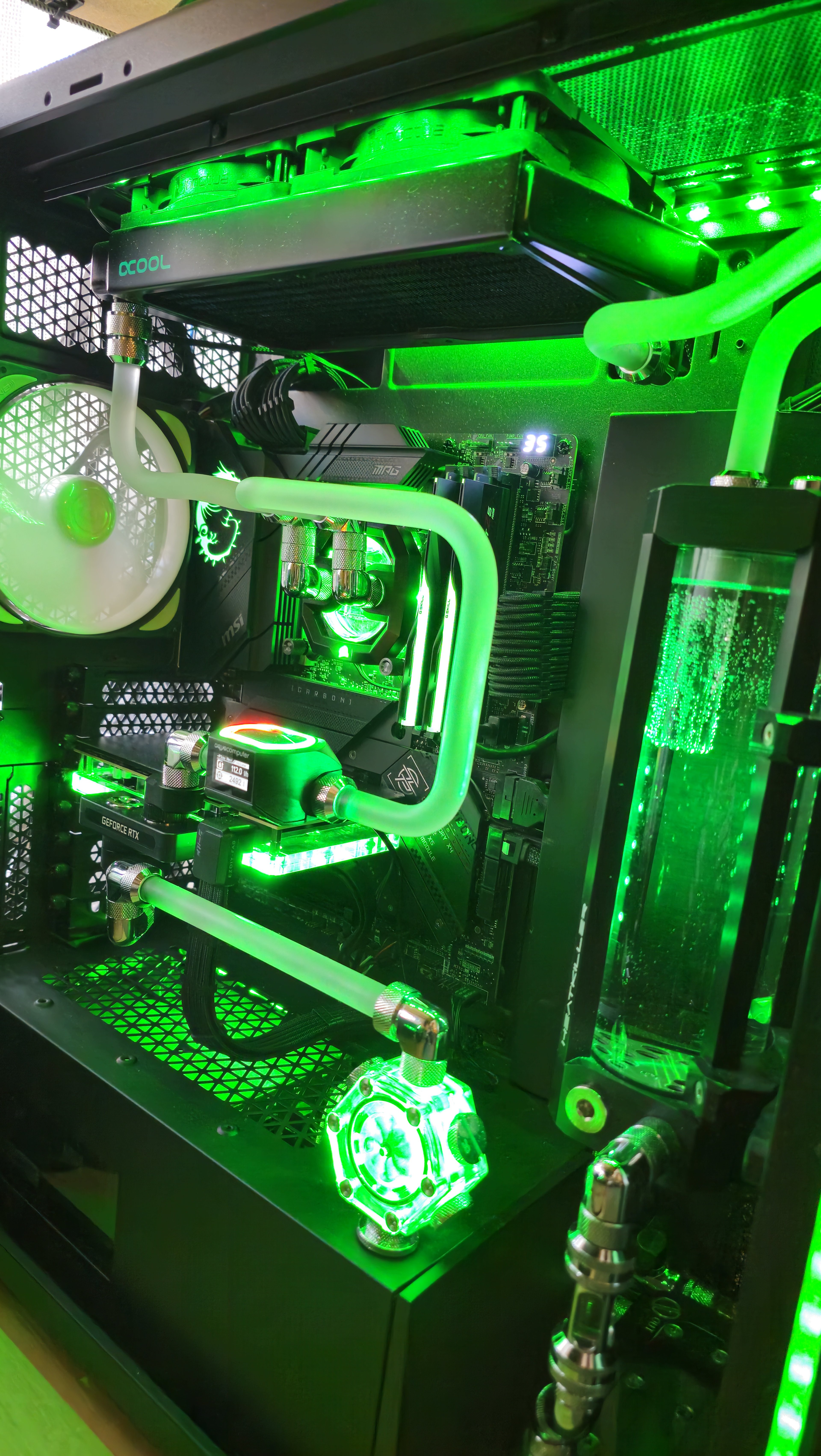

Was soll ich dann sagen? Mit meiner Wasserkühlung kommt sogar von oben und von vorne vorgewärmte Luft durch die zwei Radiatoren rein. :evillol:
Mein CPU-Kühler hat gar kein Lüfter mit verbaut.
Die Temperaturen fallen trotzdem gut aus und habe gar keine Probleme. Im Gehäuse habe ich um die 30 °C in Games anliegen und auch die anderen Temperaturen sind vollkommen in Ordnung. Auch der Chipsatz und die VRMs sind mit 63-65 °C vollkommen in Ordnung.
Wenn das bei deinem MSI so funktioniert, ist doch super. Allerdings hast du auch sichtbar viel mehr Kühlfläche.
