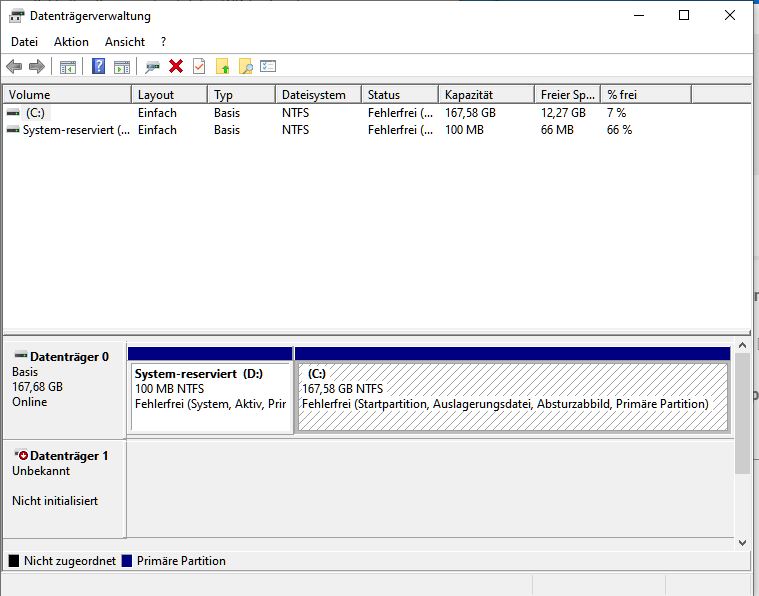

Hallo, meine WD Elements 1 TB Festplatte hat leider ihren Geist aufgegeben. Das Netzgerät fing immer anzublingenn, wenn es an der Fetstplatte angeschlossen war und die Festplatte war nicht sichtbar. Ich habe sie ausgebaut und an einen externen SATA Anschluß mit Netzanschluss angeschlossen.
Jetzt kann ich sie wieder in der Win 10 Datenträgerverwaltung sehen, aber leider nicht ansteuern, auch ist sie sichtbar in dem WD Tool und im AOMEI Partition Assistant Dem0. Hat jemand einen Tipp, wie ich die Daten noch retten kann. Die Platte dient nur zum speichern von Daten und Bildern.

Mir sieht das aber so oder so eher nach defekter Platte aus.
Wenn sie noch heile wäre und nur verschlüsselt ist, müsste zumindest die korrekte Kapazität und eine "RAW" Partition in der Datenträgerverwaltung zu sehen sein.
