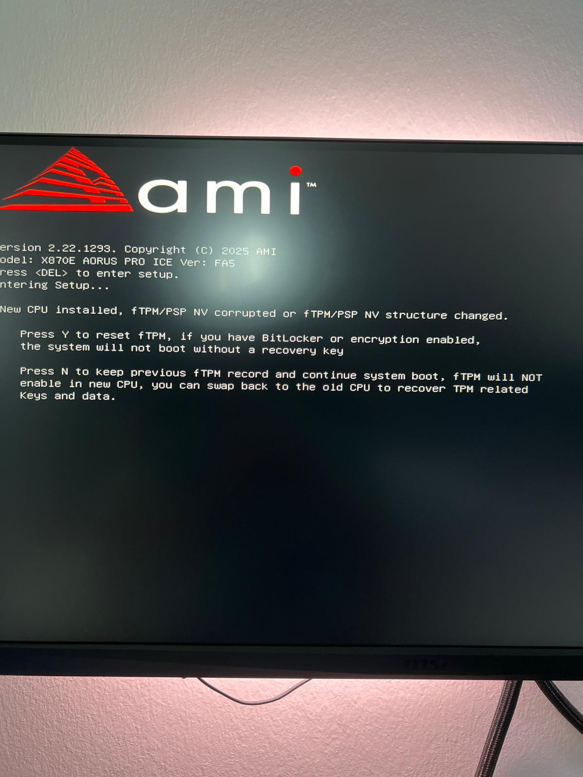

Hallo Leute bin sehr unerfahren, und falls ich das hier falsch poste tut es mir jetzt schon mal Leid, ich wollte von Intel auf AMD wechseln, nach dem 1. mal starten kam dieses ami bild, jedoch konnte ich nicht Y ebenso nicht DEL drücken die einzige taste die genommen wurde war N, womit ich ins bios gekommen bin, jetzt hab ich erstmal die neuste BIOS Version installiert, danach versucht über einen usb stick zu booten um Windows zu installieren, jedoch immer erfolglos, schmeißt mich beim start sofort ins Bios, oder zu dem ami bildschirm wo ich wieder nicht viel drücken kann, oder der pc bleibt beim aorus logo und reagiert auf keine eingabe mehr und ich muss ihn abwürgen. Wenn ich mit der ssd drin boote und einstelle dass vom usb zuerst gebootet werden soll, werd ich ins Bios geschmissen wo ich gefragt werde ob ich den X3D Turbo modus aktivieren möchte, jedoch sind die antwortmöglichkeiten mit "?" versehen normalerweise steht Ja oder Nein. Aber generell sieht das Bios dann sehr eigenartig aus, ich vermute mal weil auf der ssd noch Intel Treiber sind oder keine ahnung warum.

till69 schrieb:
Statt Y mal Z drücken
ahhhh wegen dem Tastatur Layout, würde es dann funktionieren trotz des vl nicht kompatiblen Ram?
Y anstelle Z funktioniert nicht? Im Bios wird häufig das US-Layout verwendet.
Die Fehlermeldung ist ziemlich klar. Es geht dort um das Sicherheitsmodul fTPM und das kann natürlich mit einem neuen PC nicht mehr funktionieren, daher mit der Taste "Z" oder eben "Y" zurücksetzen und dann sollte es weiter gehen.
Wie kommst du darauf, dass der RAM nicht kompatibel ist? Der sollte funktionieren? Nicht jeder RAM wird mit jedem Mainboard getestet und trotzdem funktioniert es zu 99% ganz normal. XMP oder EXPO ist nur ein OC-Profil auf dem RAM. Normal funktioniert auch XMP mit AMD und EXPO mit Intel. Aber zum testen musst du es ja nicht mal auswählen.
Es geht nur um die Fehlermeldung mit dem fTPM-Modul.

Was meinst du mit verrückt, das Mainboard wartet denke ich nur darauf, dass du die Taste drückst und dann geht es weiter. Und solange zeigt es eben diverse Codes an.
