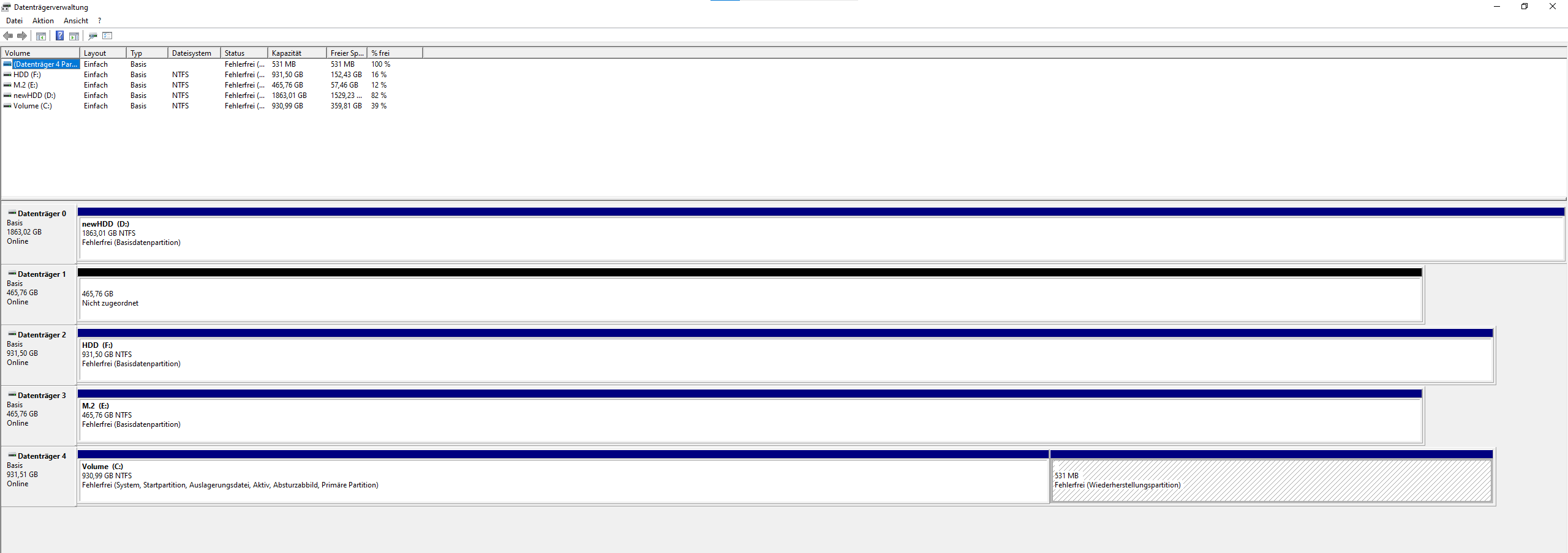

Tatsächlich! Wirklich vielen lieben Dank dass du dir die Zeit genommen hast! Hat mir wirklich viele Kopfschmerzen gespart.
Um nochmal sicher zu gehen, hier sieht alles normal aus oder?

Total normal, solange man im Tunnel unterwegs ist. Ein Datenträger 1, den man mit 3 Klicks in eine GPT verwandeln könnte, entzieht sich dem Tunnelblick. Vorausschauend das Ziel im Auge zu behalten, nämlich eine GPT-Konvertierung herbeizuführen, wird dabei auch übersehen. Solange es wieder läuft, ist die Welt in Ordnung. Wenn man dann erst bei GPT ist, wird das Chaos erst offenkundig.
Aber so sehen nun mal die meisten HomeUser Layouts aus. Ist wirklich total normal.

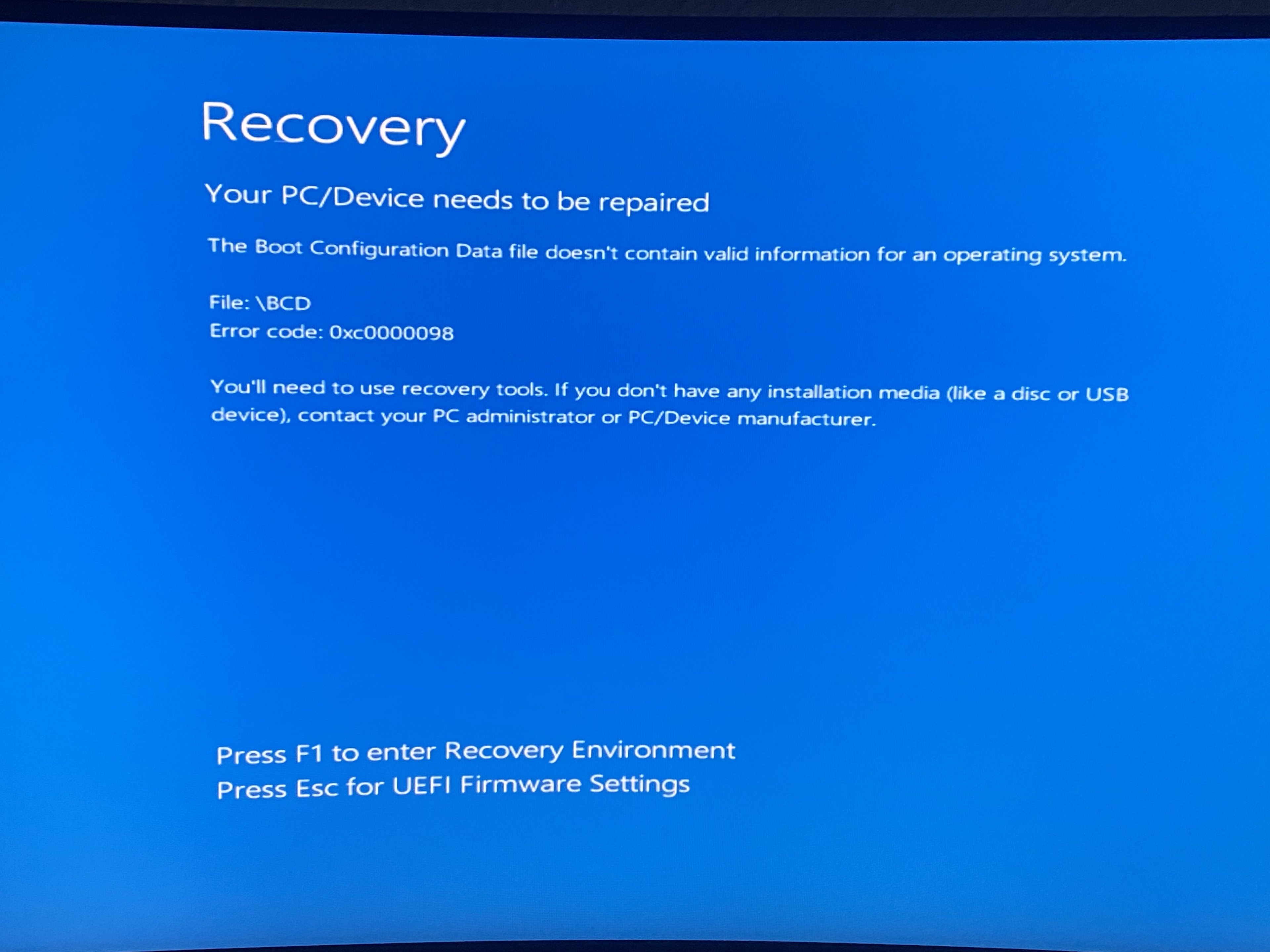

Nachdem meine vorherigen Probleme behoben wurden, habe ich all meine Festplatten auf GPT konvertiert und über das BIOS Secure Boot aktiviert, um das Windows 11 Upgrade durchführen zu können.
Es verlief alles normal, bis das Update bei ca. 65% plötzlich mit einem blackscreen abgebrochen hat und diese Fehlermeldung anzeigt.
Was wären hier die Lösungen und speziell in dem Fall, da es mitten im Upgrade von Win10 auf Win11 erfolgte, bestehen da irgendwelche Risiken?

Total normal bei der Strategie. Im Übrigen schilderst du den Sachverhalt falsch, da du ja nicht im RollBack gelandet bist. Die Fehleranzeige kann nur dann kommen, wenn die First Boot Winre-Prozedur abgeschlossen ist und der Rollback-Eintrag im BCD verschwunden ist.
Da du ja noch eine freie Disk 1 hast, würde ich zunächst einmal dort neu installieren und vorher die alte EFI löschen. Falls es dort eine 16 MB große Partition gibt, solltest du die beim Setup löschen, sonst könnte dir die nächste böse Überraschung bevorstehen.

Ja macht Sinn, da mir auch diese Meldung angezeigt wird wenn ich versuche in das Recovery Environment zu gehen.
Du meinst jetzt über einen bootfähigen Stick auf der Disk1? Wäre es dann eigentlich sinnvoll auf den Stick ein Win11 Installationsmedium zu installieren und eine Win11 Lizenz dafür zu kaufen?Pentagon schrieb:Da du ja noch eine freie Disk 1 hast, würde ich zunächst einmal dort neu installieren und vorher die alte EFI löschen. Falls es dort eine 16 MB große Partition gibt, solltest du die beim Setup löschen, sonst könnte dir die nächste böse Überraschung bevorstehen.

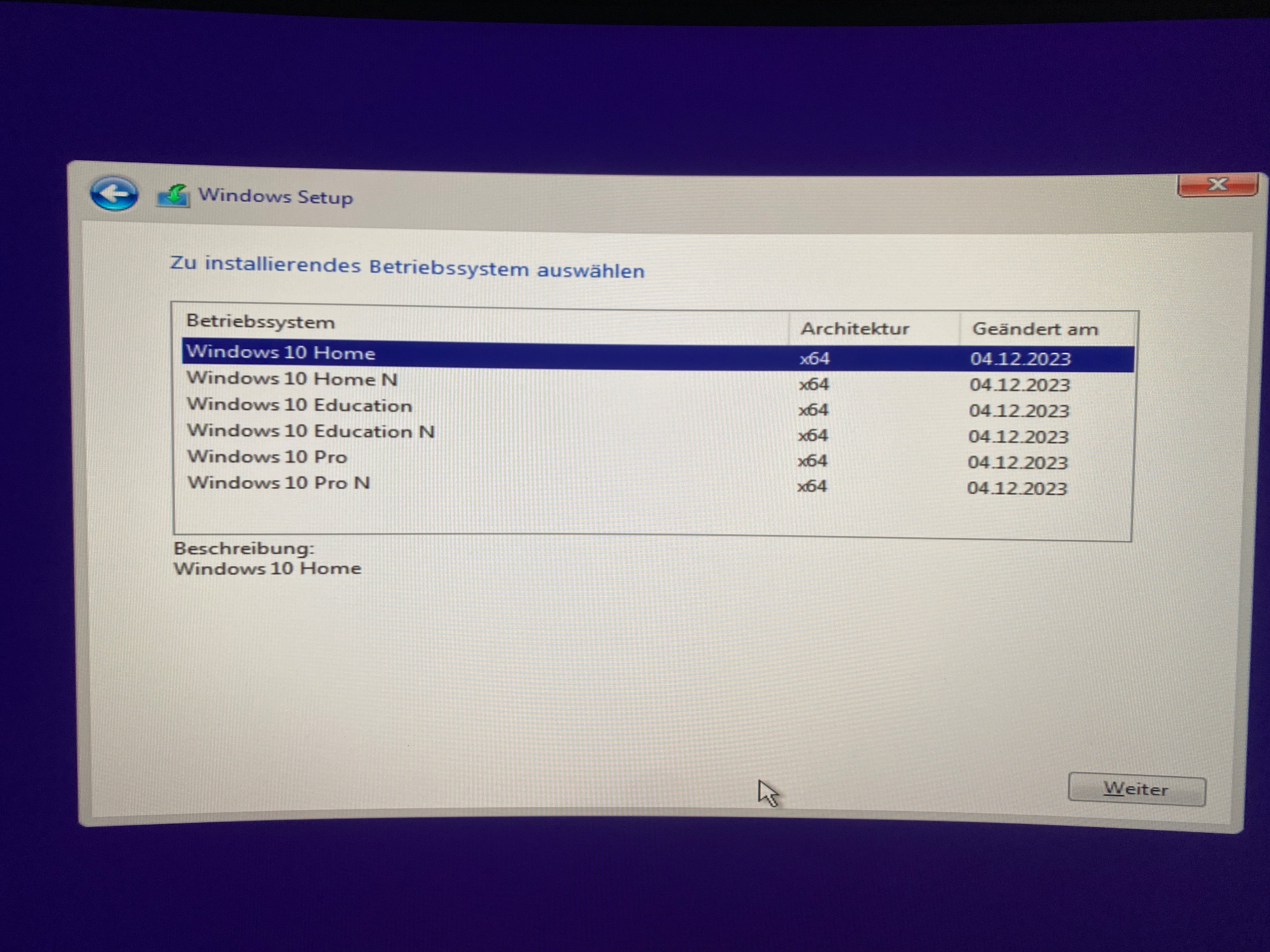

1: Auf dem USB-Stick hab ich über Windows Media Creation Tool Windows 10 installiert, passt der auch oder soll ich den mit dem Windows 11 Creation Tool ersetzen?
2. Statt ein Key einzugeben, klick ich dann vermutlich auf die Option „Ich habe keinen Product Key“ und wähle dann Windows 11 aus?

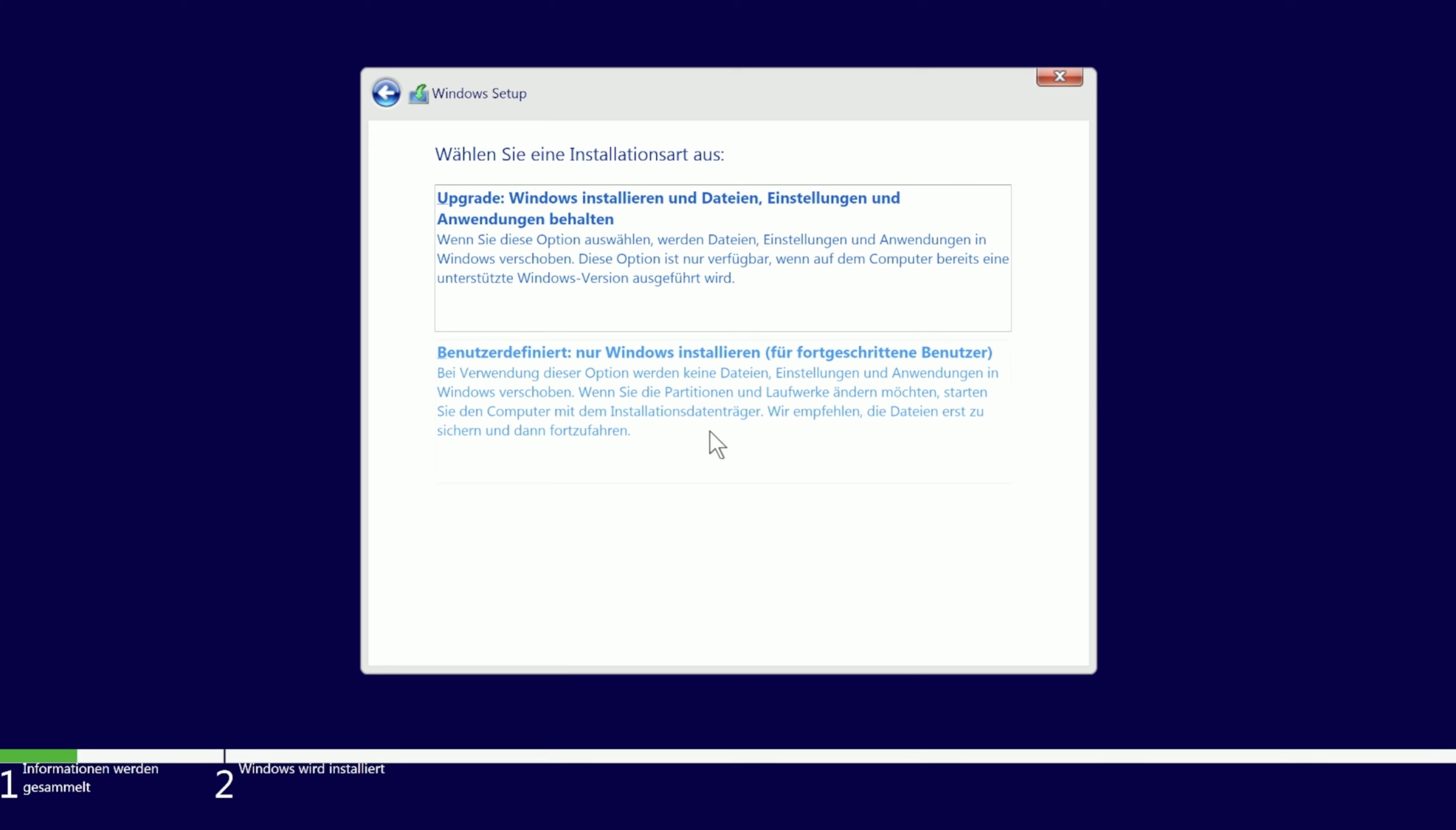

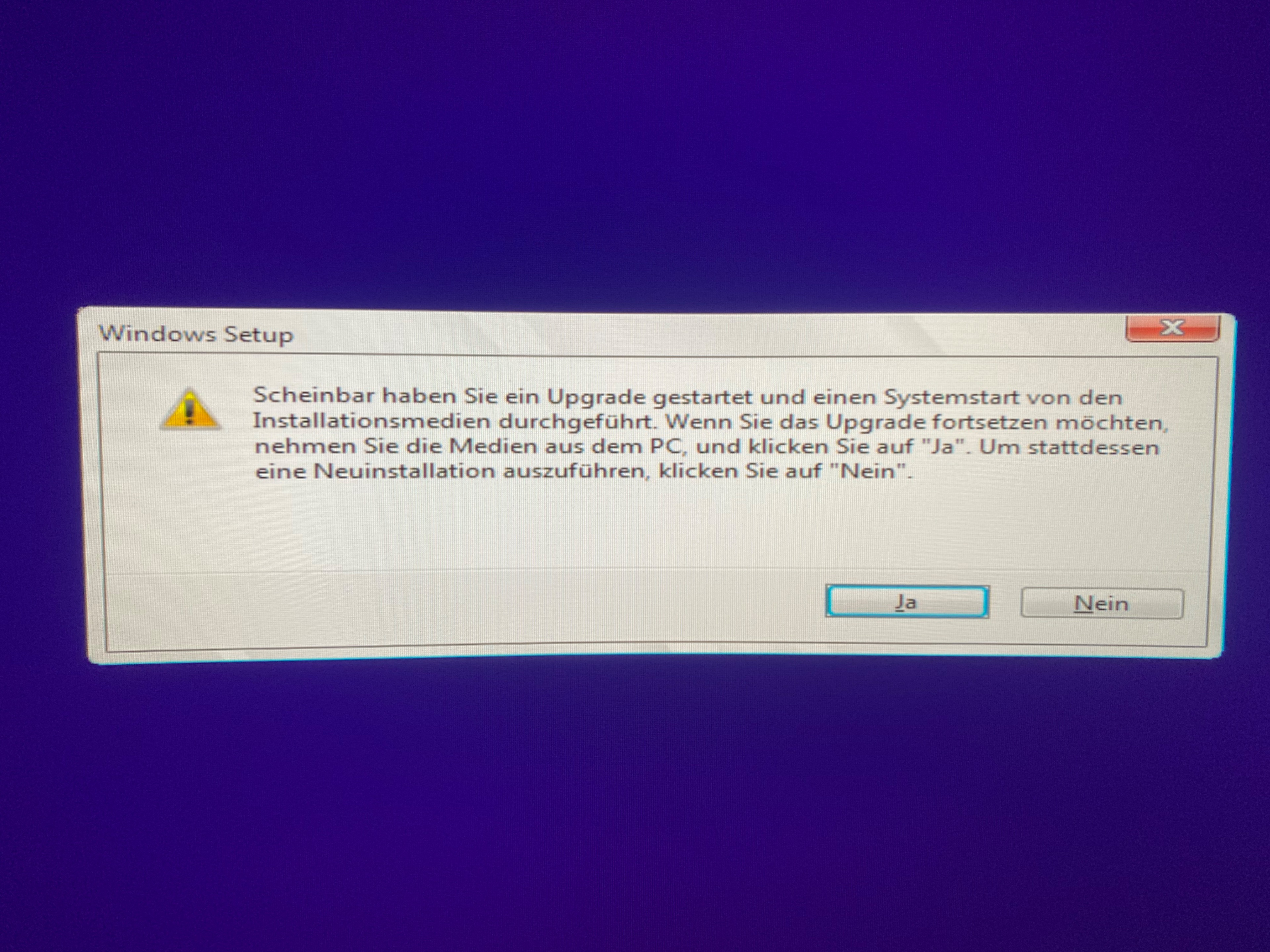

Hab jetzt über das BIOS den 1.Boot auf den Stick geändert. Jetzt kam diese Nachricht. Da steht zwar, „Wenn Sie das Upgrade fortsetzen möchten“ , aber da es sowieso nicht funktioniert einfach auf Nein oder
Habe jetzt einfach auf Nein gedrückt.
Ich sehe beim Disk4 keine Partition mit 100MB
Und Disk 1 hat nur eine Partition
Im Anhang sind die Bilder
@PentagonKikamofuga schrieb:Hab jetzt über das BIOS den 1.Boot auf den Stick geändert. Jetzt kam diese Nachricht. Da steht zwar, „Wenn Sie das Upgrade fortsetzen möchten“ , aber da es sowieso nicht funktioniert einfach auf Nein oder?
Nein auswählen.

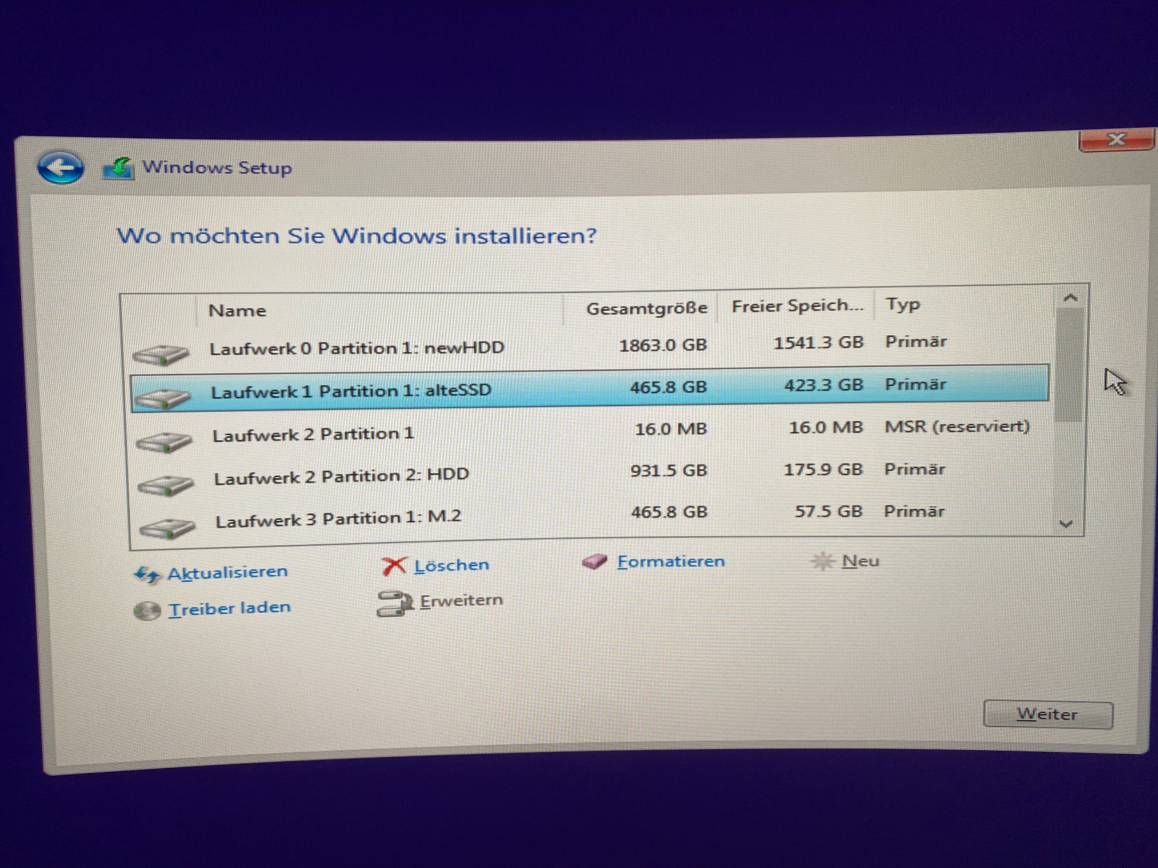

Du warst doch schon mal im Setup im Bild #36
LW 4 Partition 3 (System) 299 MB löschen
LW 1 Partition 1 löschen
Wenn das erledigt ist, kannst du entweder das Setup abbrechen und WIN 11 nehmen, oder auf Disk 1 WIN10 installieren
WinstonSmith101
- Dez. 2019
- 1.444
Wieso Win 10, Du willst doch Windows 11 installieren, oder?
