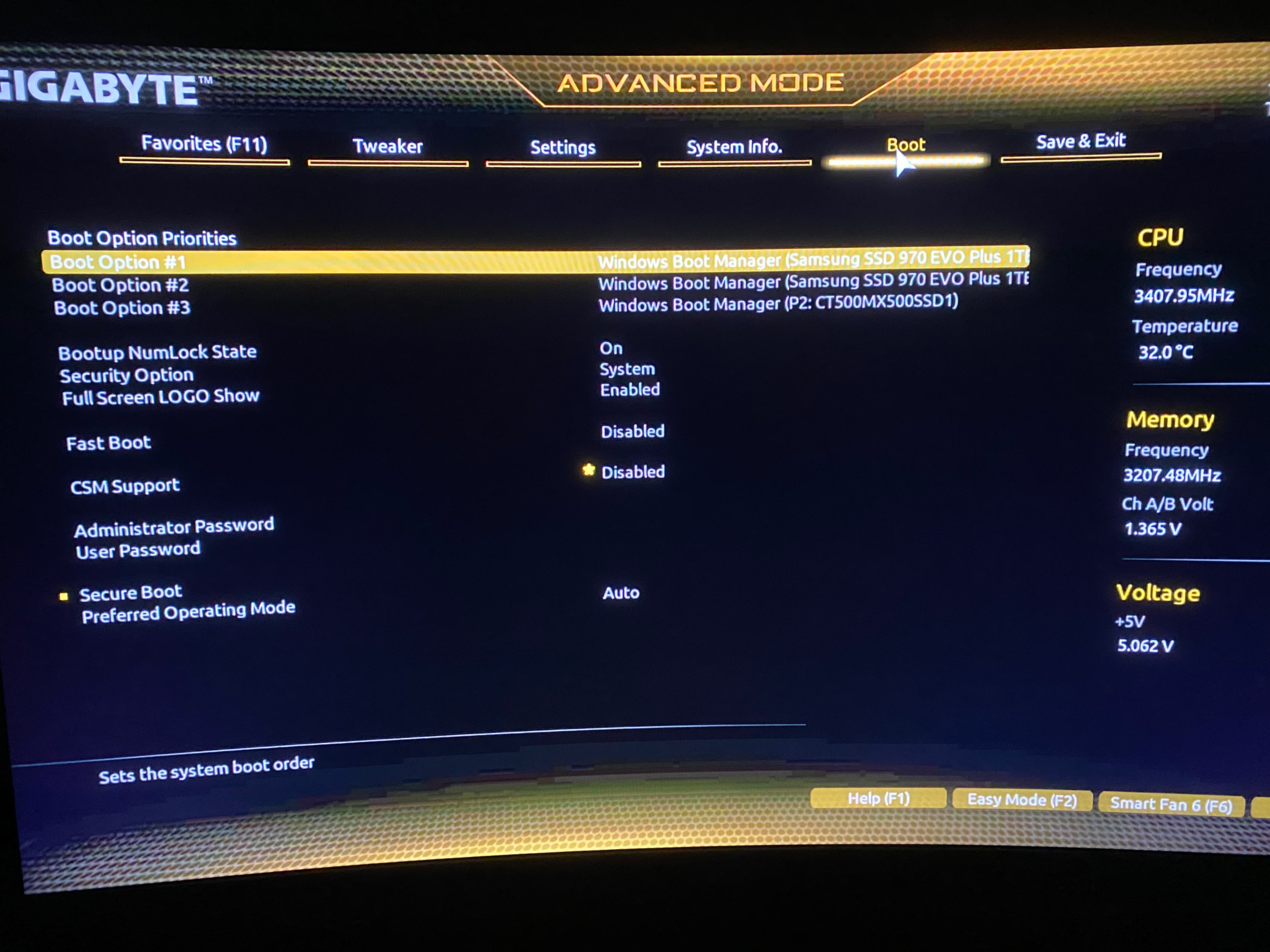

Leider bin ich wieder zum ursprĂŒnglichen Problem angekommen.
So sah mein BIOS BootmenĂŒ aus.
Hatte vor paar Stunden, als ich nach Lösungen geschaut hab gelesen, dass es am Secure Boot auch liegen könnte, dass da Dateien nicht erkannt werden und das man es deaktivieren soll, inwieweit das aber stimmt, weiß ich nicht.
