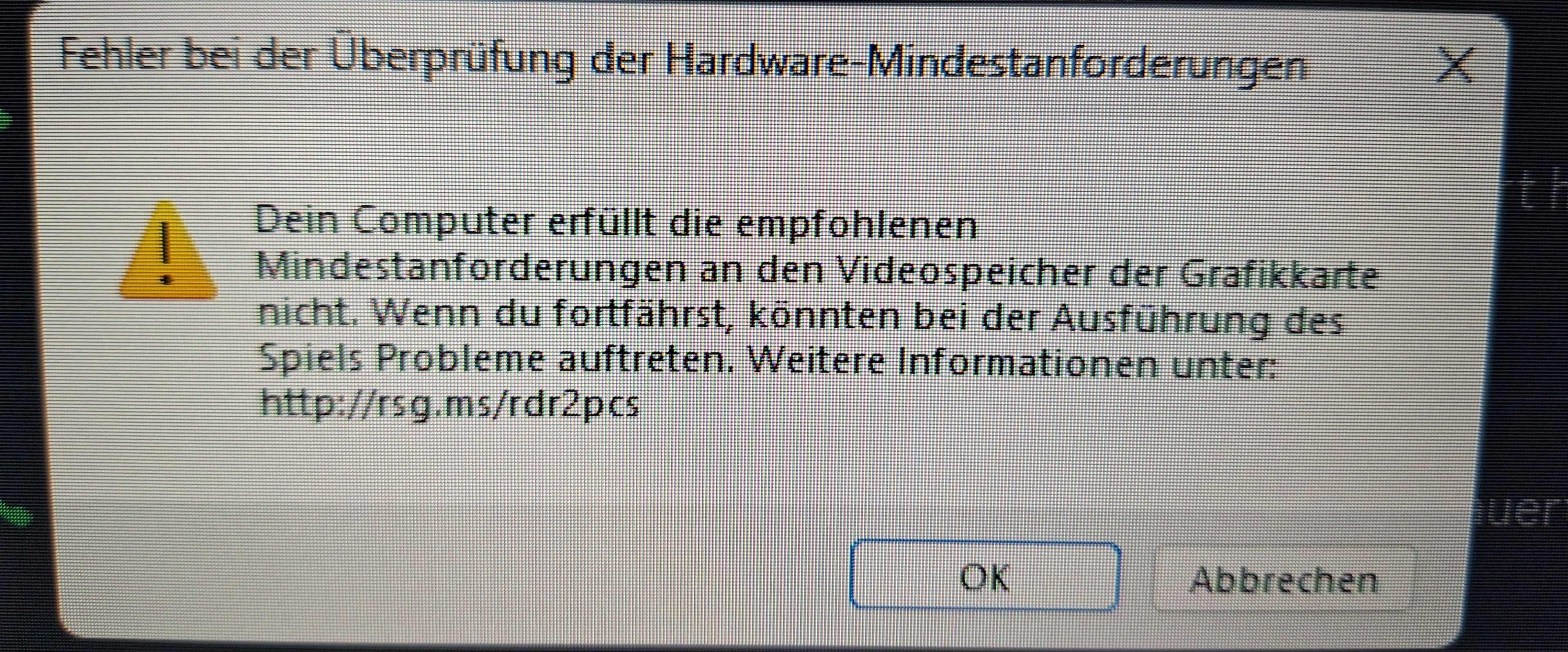

Ich weiß nicht, ob das jetzt so angebracht ist, aber ich kann nicht red dead redemption 2 starten. Ich bekomme eine Fehlermeldung, dass meine Grafikkarte oder so, die Mindestanforderungen nicht erüllt, obwohl sie es sehr wohl tut. Ich habe grade versucht das Spiel bei Steam auf Fehler in den Dateien zu überprüfen, aber alles scheint in Ordnung zu sein. Andere Spiele laufen auch so, wie es sollen . Wenn ich auf OK drücke, startet das Spiel ganz kurz und schließt sofort
Ich habe als Grafikkarte: Rx7900XTX
Cpu: rx5800x3D
32GB DDR5 Ram
Und der rest ist auch gut.
Weiß jemand woran das liegen könnte?

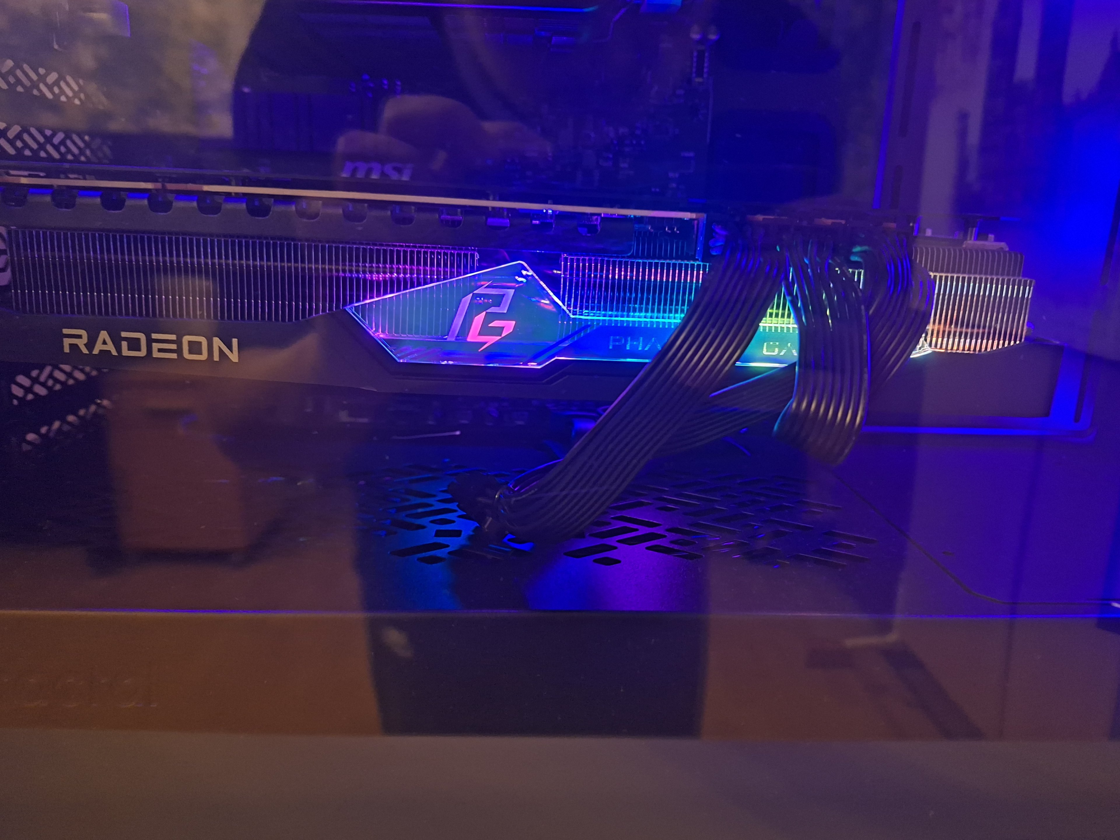

Stecken die Stromkabel richtig an der Grafikkarte?
Reaktionen: Jordenjost
Ich habe an der Grafikkarte nur den Monitor Kabel stehen, der Rest ist am Mainboard. Muss da noch was anderes?

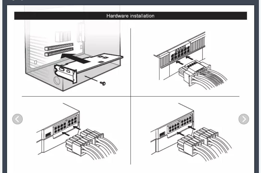

Exemplarisch aus einer Anleitung einer 7900XTX von Gigabyte:
Die Kabel sind alle drin?
Reaktionen: drrrk
Ja, so habe ich das eigentlich gemacht. Schrauben raus, Graka rein, dann mit Schrauben wieder befestigt und Stromkabel rein
