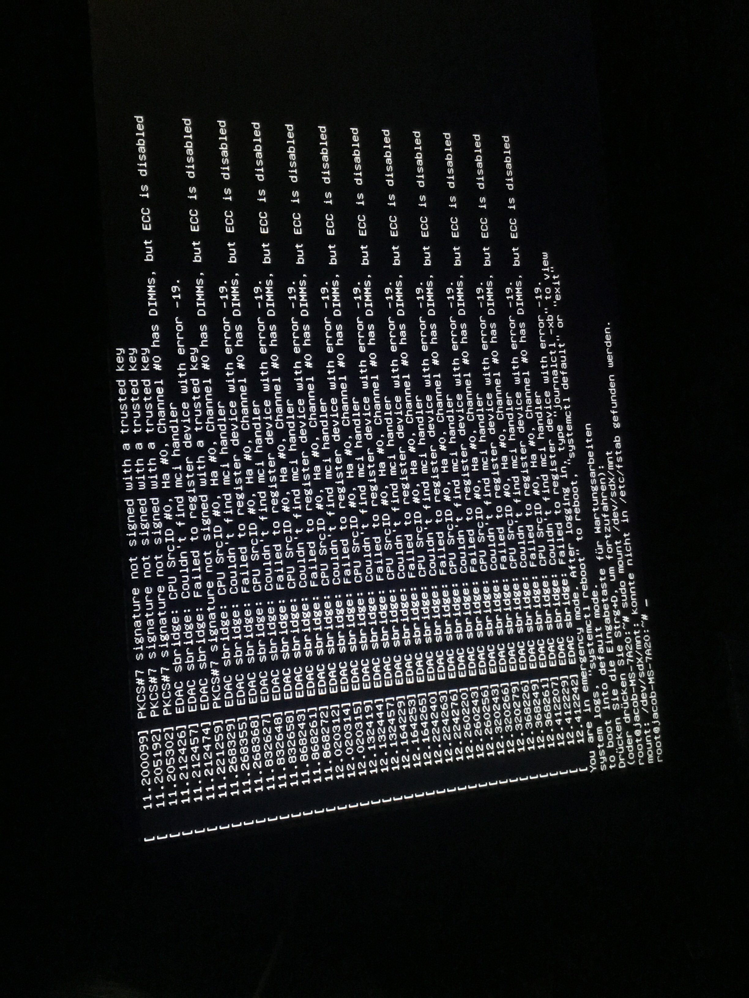

jetzt habe ich das Problem das Linux mint nur in emergency mode startet.
hast du eine Lösung?
strg + D drücken bringt nichts.

Wsl. ist irgendein Tippfehler passiert. Das OS schaft es wsl. nicht die Platte zu mounten.
Ich hab ganz vergessen den Befehl "sudo mount -a" zu nennen. Damit werden alle fstab-Änderungen schoneinmal während der Laufzeit angewanndt. Damit lassen sich solche Probleme schon vor einem Neustart bemerken.
Wenn du einen Live-USB-Stick hast, kannst du davon starten und die Linux Mint Festplatte mounten (sudo mount /dev/sdX /mnt) und dann in /mnt/etc/fstab die hinzugefügten Zeilen löschen.
Reaktionen: Appl1

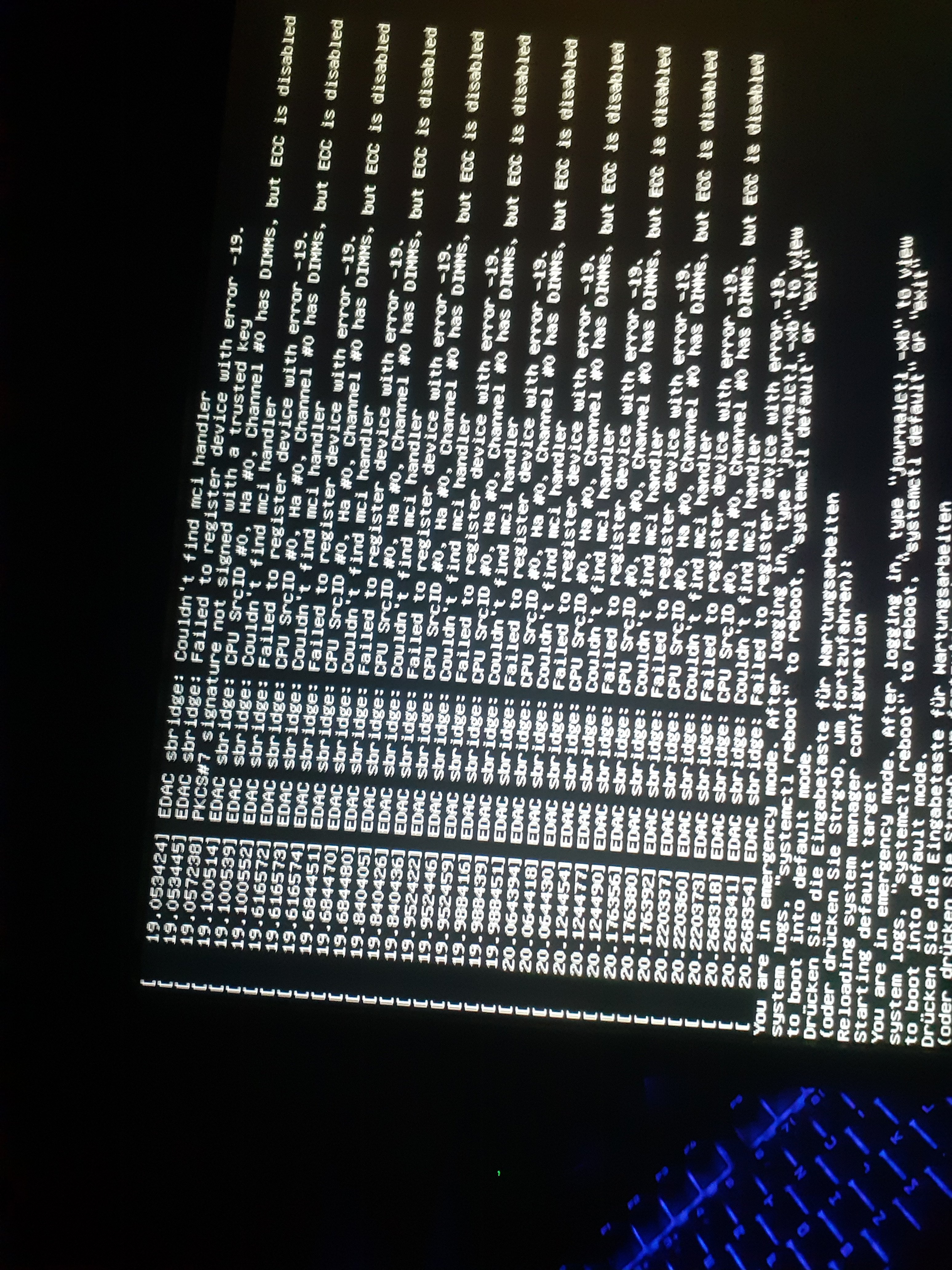

Bin immer noch in dem Modus.
Hab es so gemacht (hoffe ich) wie du gesagt hast. Da kam dann im Terminal no such file or directory. Was soll ich machen muss ich Mint neuinstallieren?

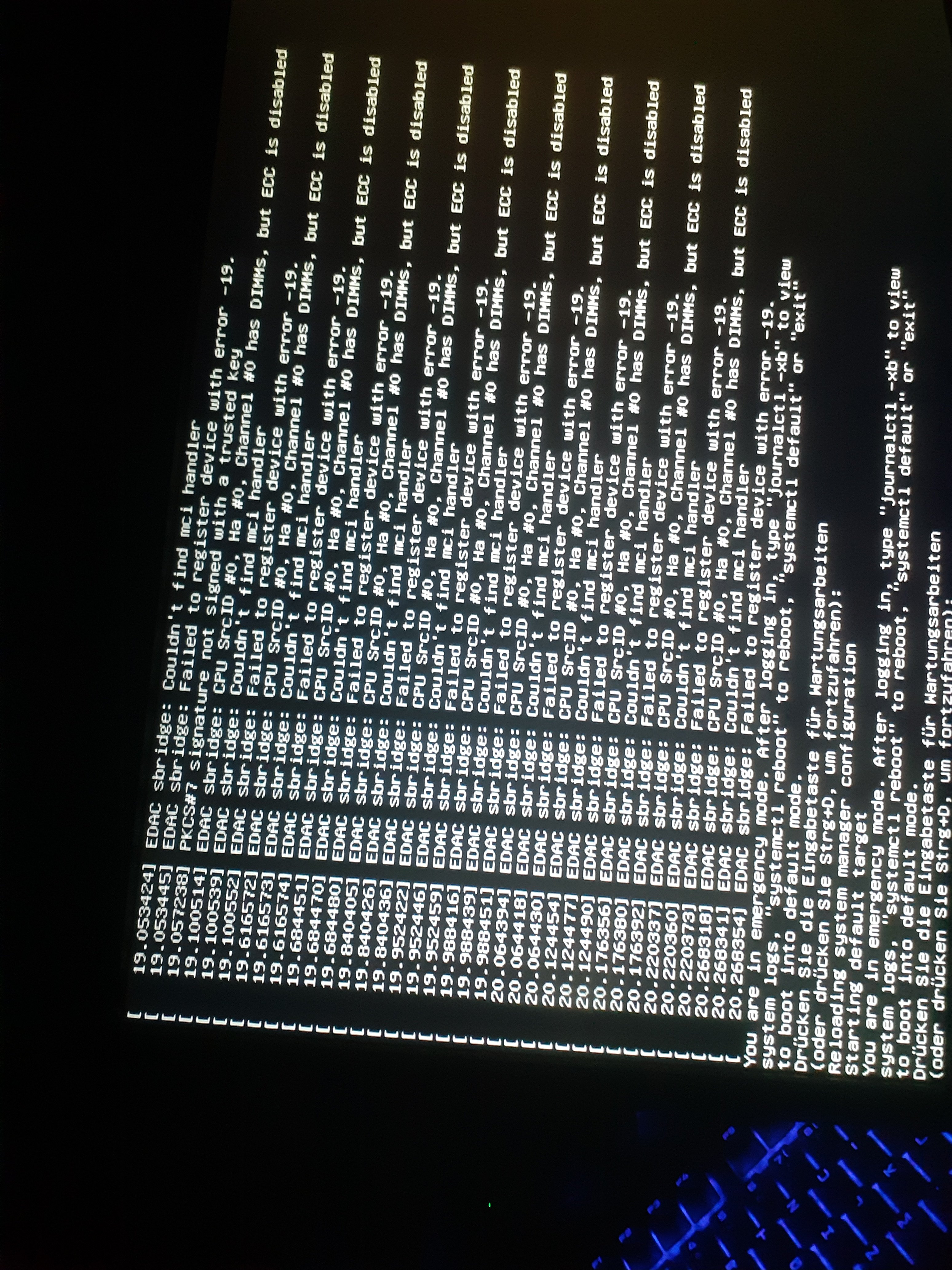

Auch wenn ich es in diesem Modus eingebe kommt die gleiche Meldung (sieh Foto)

Ich hab vergessen anzumerken, dass das X in /dev/sdX nur ein Platzgalter ist. Die richtige Bezeichnung kannst du mit blkid und den anderen Befehlen herausfinden.

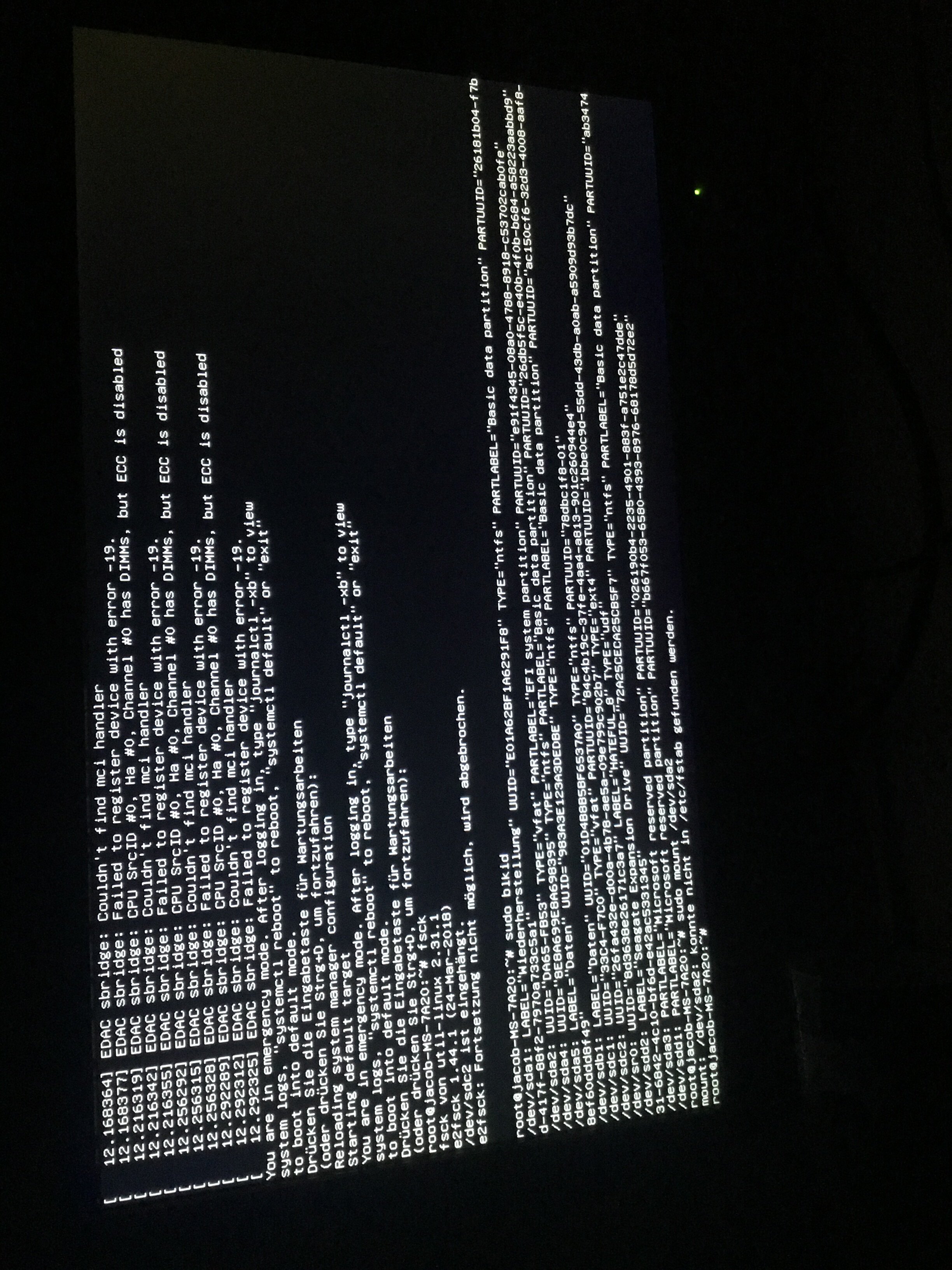

Danke. Danke. Sorry ich bin halt blöd. Ich habe den Befehl Sudo blkid eingeben. Woran erkenne ich jetzt die richtige Platte?
Hoffe man kann den Text auf dem Foto lesen. Das iPad 2017 hat ne scheiß Kamera

Da fällt mir gerade ein, du kannst auch aus dem emergency mode die Datei ändern. D.h. du tippst "nano /etc/fstab" ein und löschst die Zeile heraus. Vlt. kannst du davor auch ein Bild vom fstab machen.

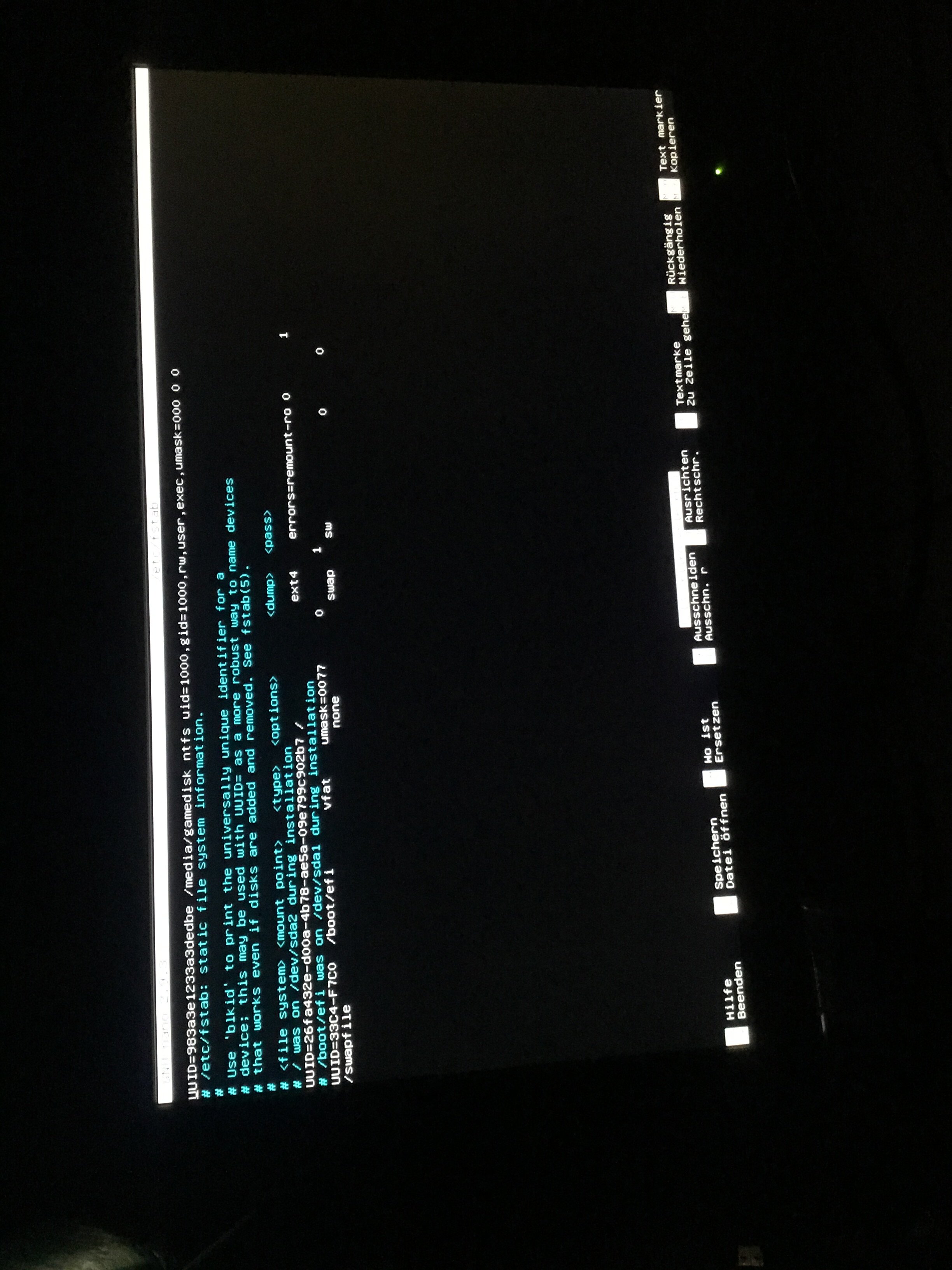

Hab ich gemacht. Jetzt ist das gekommen.
Wie lösche ich dass jetzt
Mit den Pfeiltasten kannst du navigieren und wie in jedem anderen Texteditor die Zeile löschen.
Speichern kannst du mit Strg + o und danach Enter. Den Editor verlassen funktioniert über Strg + x.
Nach einem Neustart sollte der PC wieder normal starten.
Reaktionen: Appl1

Danke danke. Das heißt den blauen Text löschen? Sorry für die blöden Fragen ist nur ungewohnt alles mit der Console zu machen.
Die erste Zeile muss weg. Das ist der Text, den du in einem der vorherigen Schritte selbst hinzugefügt hast.
Es ist die Zeile, in der /media/gamedisk steht.
Der Rest (auch die blauen Zeilen) müssen bleiben.
