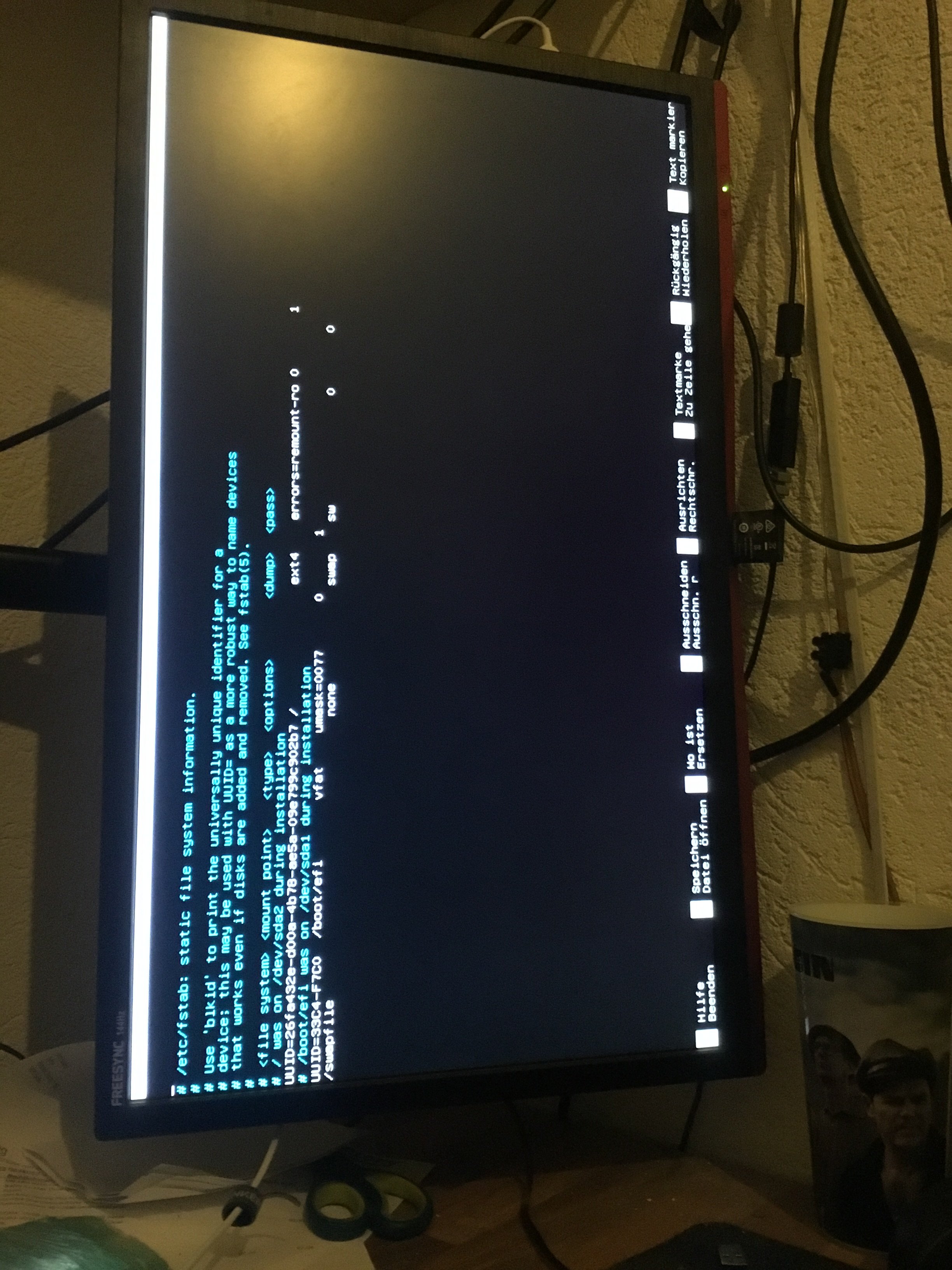

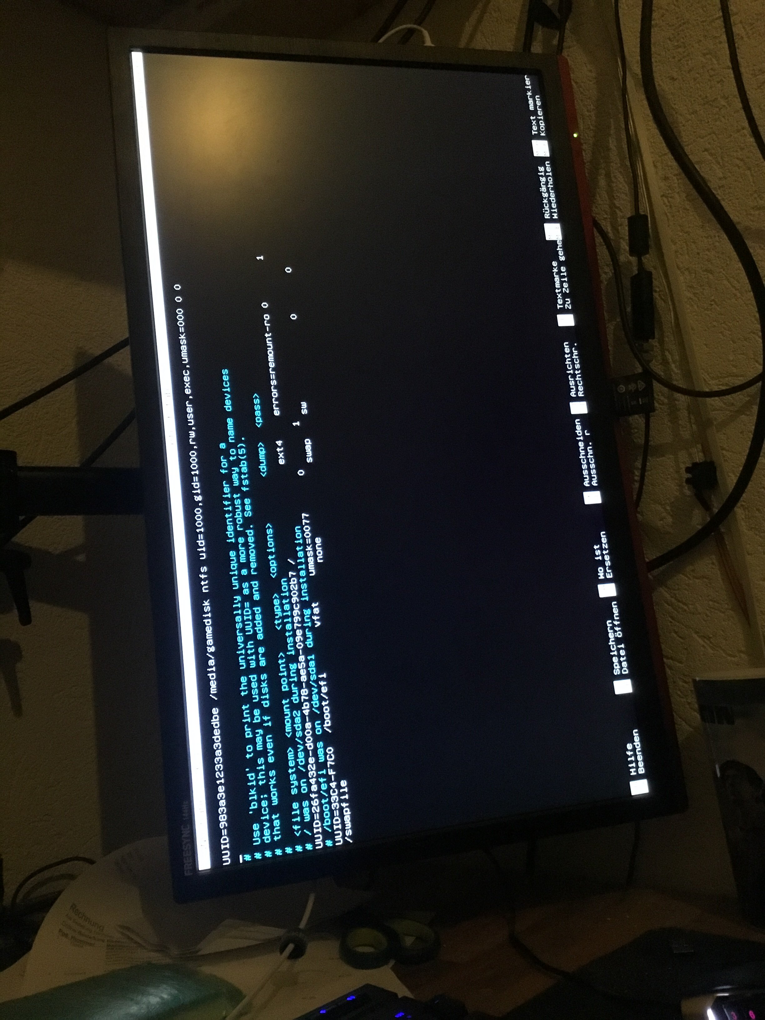

Die Datei ist noch nicht fertig bearbeitet. Die erste Zeile dieser Datei muss gelöscht werden.
Lösche alles vor(!) den blauen Zeilen.
BachUhr schrieb:Die erste Zeile muss weg. Das ist der Text, den du in einem der vorherigen Schritte selbst hinzugefügt hast.
Es ist die Zeile, in der /media/gamedisk steht.
Der Rest (auch die blauen Zeilen) müssen bleiben.
Ist es jetzt so richtig?BachUhr schrieb:Die Datei ist noch nicht fertig bearbeitet. Die erste Zeile dieser Datei muss gelöscht werden.
Sorry für die blöden Fragen.
Danke für deine Hilfe.
BachUhr schrieb:Ja, jetzt müsste der PC wieder starten.
Daaaaaaaaaaanke!BachUhr schrieb:Ja, jetzt müsste der PC wieder starten.

Niemand ist irgendwem irgendetwas schuldig. Kein Problem.
Der Fehler war, dass die UUID nicht mit der einer existierenden Partition auf deinem PC übereingestimmt hat. Groß- und Kleinschreibung ist nämlich sehr wichtig.
Folge der Anleitung hinter dem Link, und führe vor einem Neustart "sudo mount -a" durch. Sollte da dann irgendeine Fehlermeldung kommen, nicht Neustarten!
