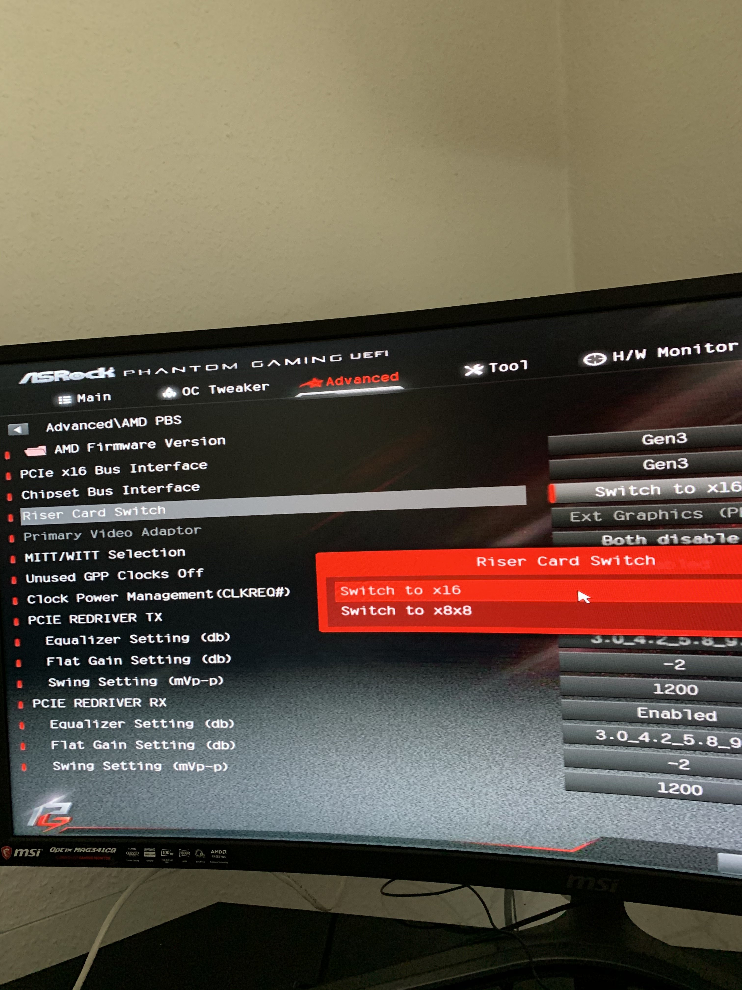

Kann jezt nur vom AsRock Phantom Gaming X570 ITX/TB3 sprechen, dort finde ich folgende Einstellung (Anhang)
Ansonsten bezüglich AsRock vll mal bei JZ-Electronic anrufen ;)

Bifurcation erfolgreich eingerichtet mit einem ASRock X570M Pro4 und ASRock ULTRA QUAD M.2 CARD.
Unterstützung für PCIe x16 -> PCIe x4x4x4x4 seit BIOS Version 2.21 vom 25.11.2019.
(Ist in diesem Moment noch Beta BIOS.)
Advanced -> AMD PBS
PCIe x16 Switch (1x16 oder 4x4 -- kein 2x8, 8x2 oder 16x1).
...das Board unterstützt weiter auch ECC Memory (unbuffered).
