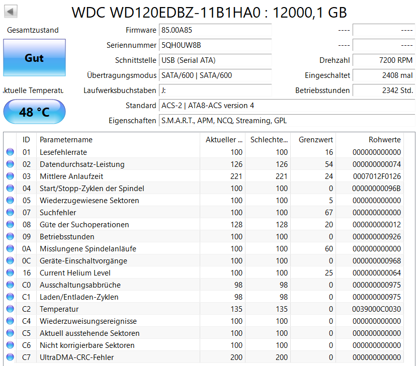

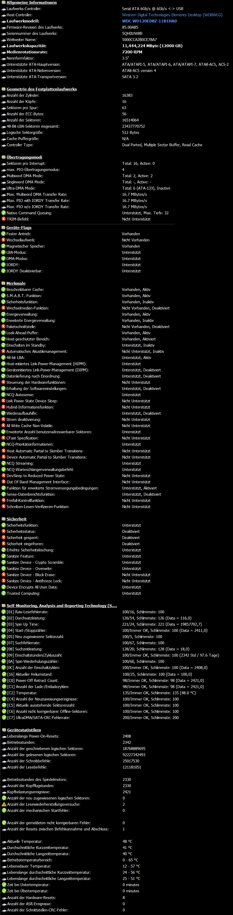

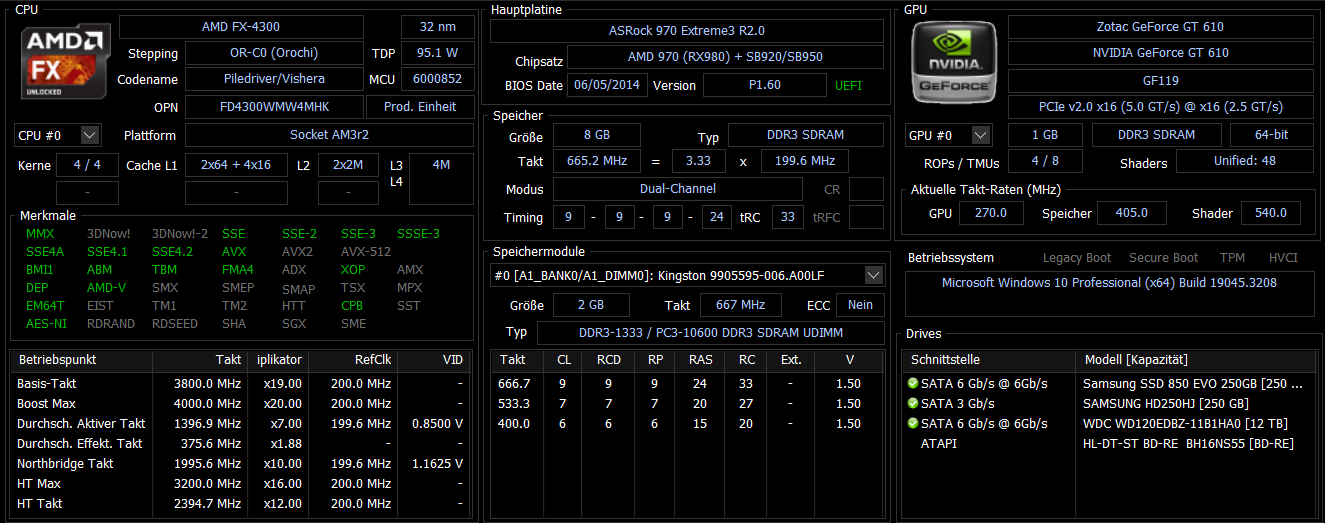

Okay verstanden, habe ich gemacht - es wurden keine Probleme, oder fehlerhafte Sektoren gefunden (Screenshot)
User007 schrieb:
dürfte letztlich insgesamt betrachtet die Prüfung damit allemal besser gewesen sein.
[...] Also, alles gut.​
Okay, dann werde ich es Virenscanmässig jetzt erstmal dabei belassen...

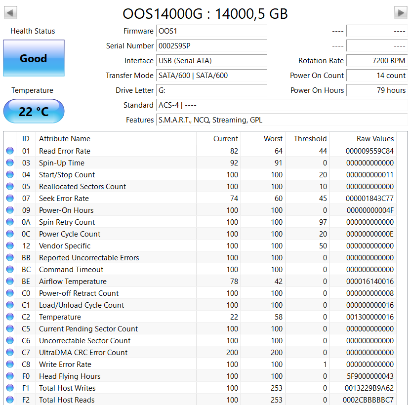

Hah, nutzfertig vorformatiert mit (mittlerweile für externe Datenträger üblichem) exFAT - sofern Du den Datenträger nicht partitionieren willst, kannst Du das natürlich durchaus so lassen.
Allerdings wundert mich ein wenig die doch etwas "unvollständige" Darstellung der Speicherplatzinfos (Byte-Anzahl) - sieht bspw. bei einer meiner HDDs (WD 14TB) eher korrekter angezeigt aus.
Weiß ich nicht, ob das mglw. tatsächlich was mit dem exFAT zu tun haben könnte oder doch eher an der "No-Name"-Platte/Firmware liegt.
Tja, ein paar Stunden hat sie drauf und die Werte der beiden "Error Rate"s (ID 01 & 07) erscheinen etwas seltsam - sind jedoch kein Grund zur Beunruhigung!
Hmm,... aufgrund der Systematik der Wertdarstellung vermute ich mal auf eine intern verbaute Seagate-HDD, eine Toshiba wird das wohl nicht und schon gar keine WD sein.
Ansonsten erscheint mir so zunächst mal nichts weiter Auffälliges.
(Schade, dass @Holt nicht mehr da ist, der war in diesem Bereich außerordentlich bewandert.)

Soo, meine Neue zeigt nach dem Formatieren mit NTFS jedenfalls auch hier wieder alle Infos vollständig an:
Da bin ich jetzt echt neugierig, wie's sich dann bei Dir darstellt.
