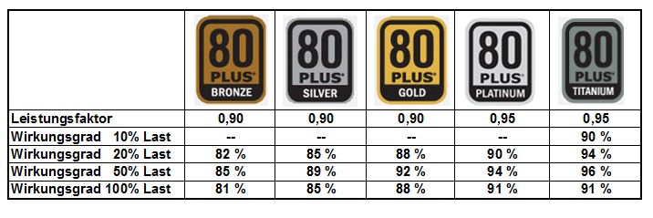

Wums schrieb:
ach wer braucht schon Titan, die sollten bei den anderen Zertifikaten lieber mal einen 10% Wert einführen den es zu erreichen gilt.
den gibt es doch bei Titanium ...
http://www.heise.de/newsticker/meld...Netzteil-Trends-1614646.html?view=zoom;zoom=3
80_plus_server-7f2a7f8321905e7e-jpeg.346062
Wie man sieht zielt Titanium vor allem auf Idle verbrauch ab, gerade bei 10% dürften Effizienzgewinne von locker 10% drinn sein gegenüber Titan, teilweise sicher auch mehr

Eh alles BS, die Lastszenarien sind meist unrealistisch, unter 20% wirds doch interessant und das wurde bisher vernachlässigt. Hohe Effizenz auch unter 10% müssen doch das Ziel sein. Ein Spiele PC kann doch stromsparend sein wenn man nicht zockt und wenn man zockt, dann kann die GTX 780 glühen. Und für die nicht Spieler reicht 180W 80Plus Titanium.
Viel Spaß dabei ein 180W Titanium NT zu bezahlen. Unter 130€ wirst du da kaum davon kommen.
Und nicht zu vergessen: ein Netzteil erreicht sein Optimum bei 50% Last. Und 180W reicht dann wirklich nur für ein Office System ohne Grafikkarte und viele Festplatten und ähnliches. Zuu klein sollte man auch nicht dimensionieren. Zumal dann eine gewisse Alternativlosigkeit auftaucht. So ein Titanium NT wird sicherlich 5 Jahre+ Garantie bekommen und die besten verfügbaren Bauteile in sich vereinen. Sowas hat man auch gern mal 10 Jahre. Und dann ist man 10 Jahre dazu verdammt, es in Office Kisten zu verwenden. Unter 400W würde ich mir wirklich nichts kaufen wollen.
Außerdem erkennt man hier, dass sogar bei 20% Last die Effizienz sehr gut ist. Bei 10%, was ja Idle sein sollte, wird es wahrscheinlich immernoch gut sein.
