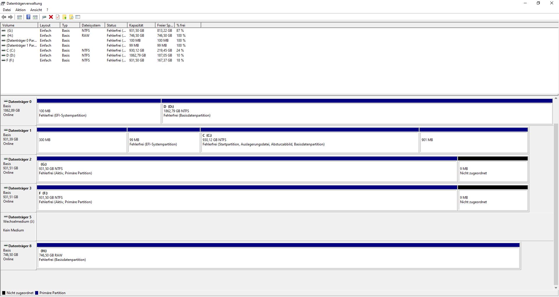

heute Mittag habe ich mich dazu entschlossen meine zahlreichen externen Festplatten neu zu formatieren, USB Sticks zu formatieren und meine Backup-Lösung zu überarbeiten, automatisieren und so weiter. Nachdem ich schon an USB Sticks verzweifelt bin, die sich nicht mehr formatieren haben lassen, jetzt das nächste Problem. Meine 3 TB WD Blue Platte, die vorher 2,72 TB angezeigt hat, hat nach dem formatieren in der Datenträger Verwaltung nur noch 746 GB die ich zuordnen kann. Der Rest scheint verschwunden.

Hier der Screenshot. Es geht um Datenträger 8

So lange die Partition als RAW angezeigt wird, wirst du da nichts mit CHKDSK machen können...
Und für solche Reparaturversuche, wie schon gesagt, am besten intern betreiben. Extern ist dann meist nur sinnvoll, wenn der interne Motherboard-Controller mit der HDD nicht zurecht kommt.

neeee. Ich habe heute frei und dachte: Mensch toller Tag um endlich mal wieder eine Backup-Routine zu etablieren. Meine letzte hat Probleme gemacht. Und als das erledigt war, wollte ich eben auch gleich die nötigen Platten für die Backups fertig machen. Also den ganzen Schrott der drauf war formatieren und als Backup-Platten nutzen.
Hab die Platte jetzt mal intern angeschlossen. Schwupps: Da waren der verschwundere Platz. Habe das jetzt mal als neues Volumen eingepflegt und alles ist gut :)
Wundert mich. Woran liegt das? Kann der Controller im Case die 3TB nicht händeln? Als es formatiert war, wurden die ja anstandslos angezeigt.
