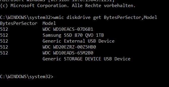

@TE du kannst mal in einer cmd-Shell mit Administratorrechten ausführen:
wmic diskdrive get BytesPerSector,Model
Bei BytesPerSector sollte überall 512 stehen, falls bei der externen 4096 steht, macht das Gehäuse die Emulation und ist die Ursache des Problems.
Scheint als würde da überall 512 stehen. Was bedeutet das jetzt? Ist das Gehäuse für die Große nutzbar?

Tryptophan schrieb:
Im NDAS Netdisk 351UNE kann maximal eine Drei-Terabyte-Festplatte verbaut werden. Es stehen je ein USB-, eSATA- und Ethernet-Port zur Verfügung.
Die verbaute USB-2.0/SATA2-Bridge kann definitiv keine 3 TB. Die ist schlicht zu alt. Eine "Emulation" gibt es bei diesem Uraltzeug nicht, der Bridge-Controller unterstützt schlicht keine 16-Byte-SCSI-Kommandos, die du aber für > 2 TB auf jeden Fall benötigst. Windows fragt also mit einem 10-Byte-SCSI-Kommando die USB-Bridge nach der Größe der Festplatte, der Controller schreibt in die dort verfügbaren 32 Bit die unteren 32 Bit der 48Bit-Kapazitätsangabe der Festplatte hinein und damit erhältst du dann eine 746GB-Festplatte, die restlichen 16 Bit werden einfach abgeschnitten.
Über die eSATA-Schnittstelle tritt das Problem nur nicht auf, weil darüber ATA-Kommandos übertragen werden, die haben Platz für 48 Bit Adressierung. Es gibt natürlich auch kurze ATA-Kommandos mit 28 Bit, die jedoch schon lange obsolet sind, da deren Grenze bei 128 GB schon lange überschritten wurde.
