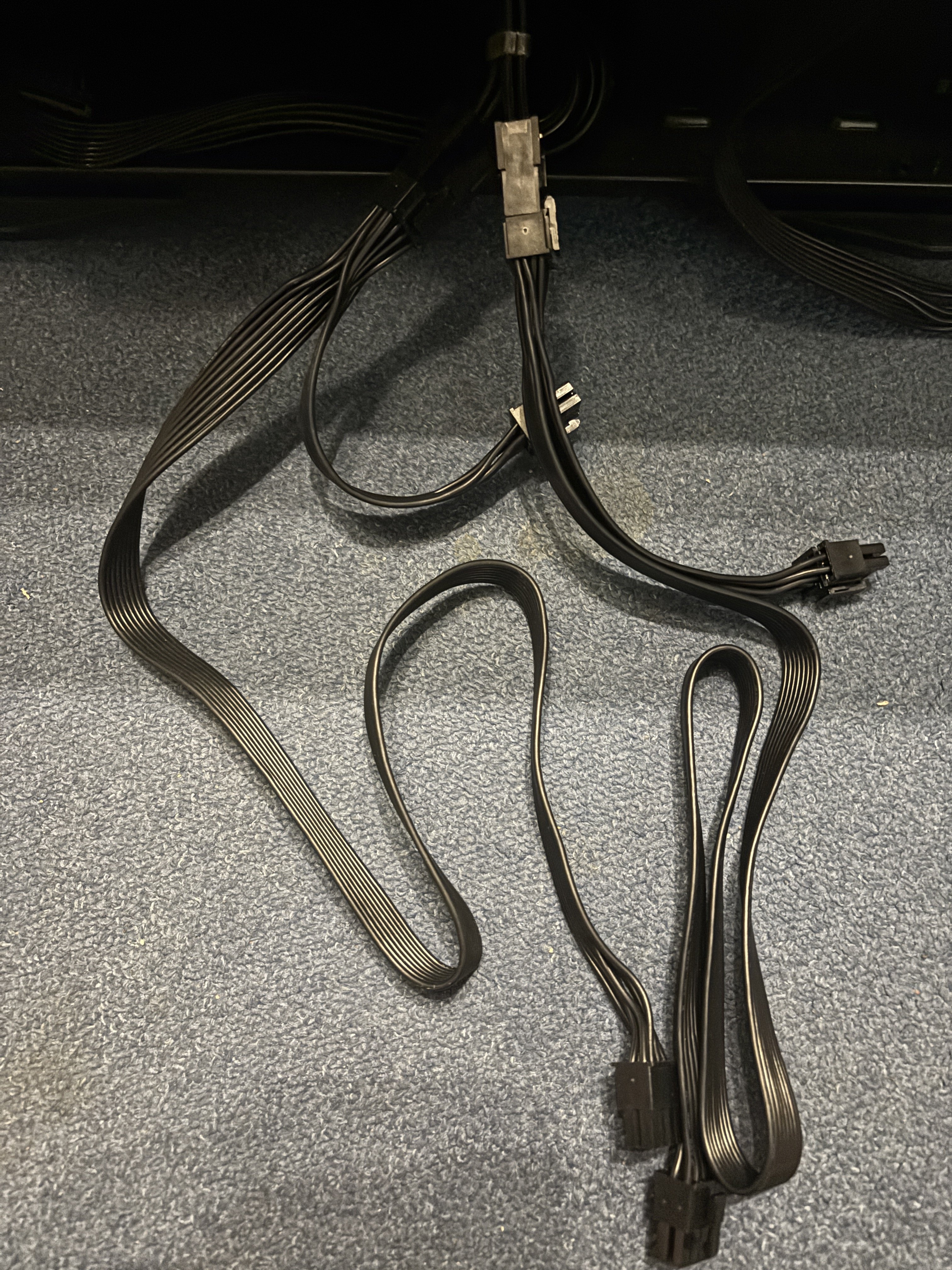

ich habe mir ein Kabel Sleeve für mein 3060 TI Fe gekauft und würde das Kabel gerne anschließen und bin mir nicht sicher wie man die Grafikkarte richtig anschließt. Mit einem 8 Pin Kabel oder mit zwei 8 Pin Kabeln.
Weiß jemand was richtig ist?

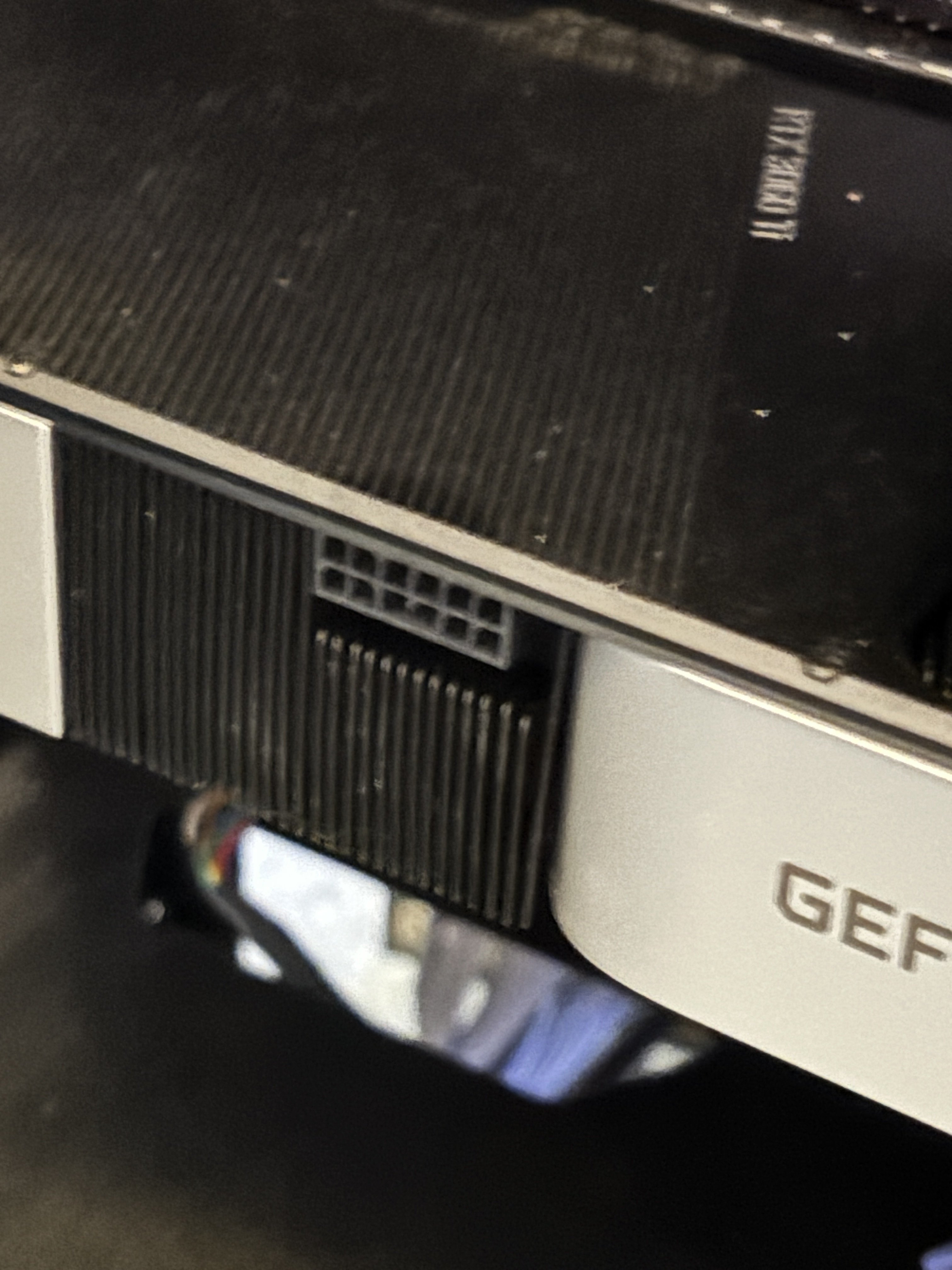

An der Grafikkarte ist ein 12V 2x6 Pin Anschluss. Ich habe die Ovp der Grafikkarte leider nicht mehr. Sonst hätte ich schon nachgeschaut

Das ist das gesleevte Kabel

=dantE= schrieb:
@Dafbo Kannst du mal ein Bild der Anschlüsse an der Grafikarte machen. Nur um sicher gehen zu können.
Ich bin etwas verwirrt, wobei eine 3060Ti nicht unbedingt 2x 8Pin benötigen würde insofern das nicht die Ultra OC ASUS Variante ist.

Oh. Die version davon, stimmt, da war was.
bisy schrieb:
Das Netzteil wäre eh nur ein Single Rail Netzteil.
bisy schrieb:
Die Grafikkarte selbst zieht nur maximal 200W, von daher würde auch ein Kabel reichen.
Aber @bisy sagte es ja schon..1 Kabel mit 2 enden vom netzteil zu deinem gesleevten
Reaktionen: =dantE=
