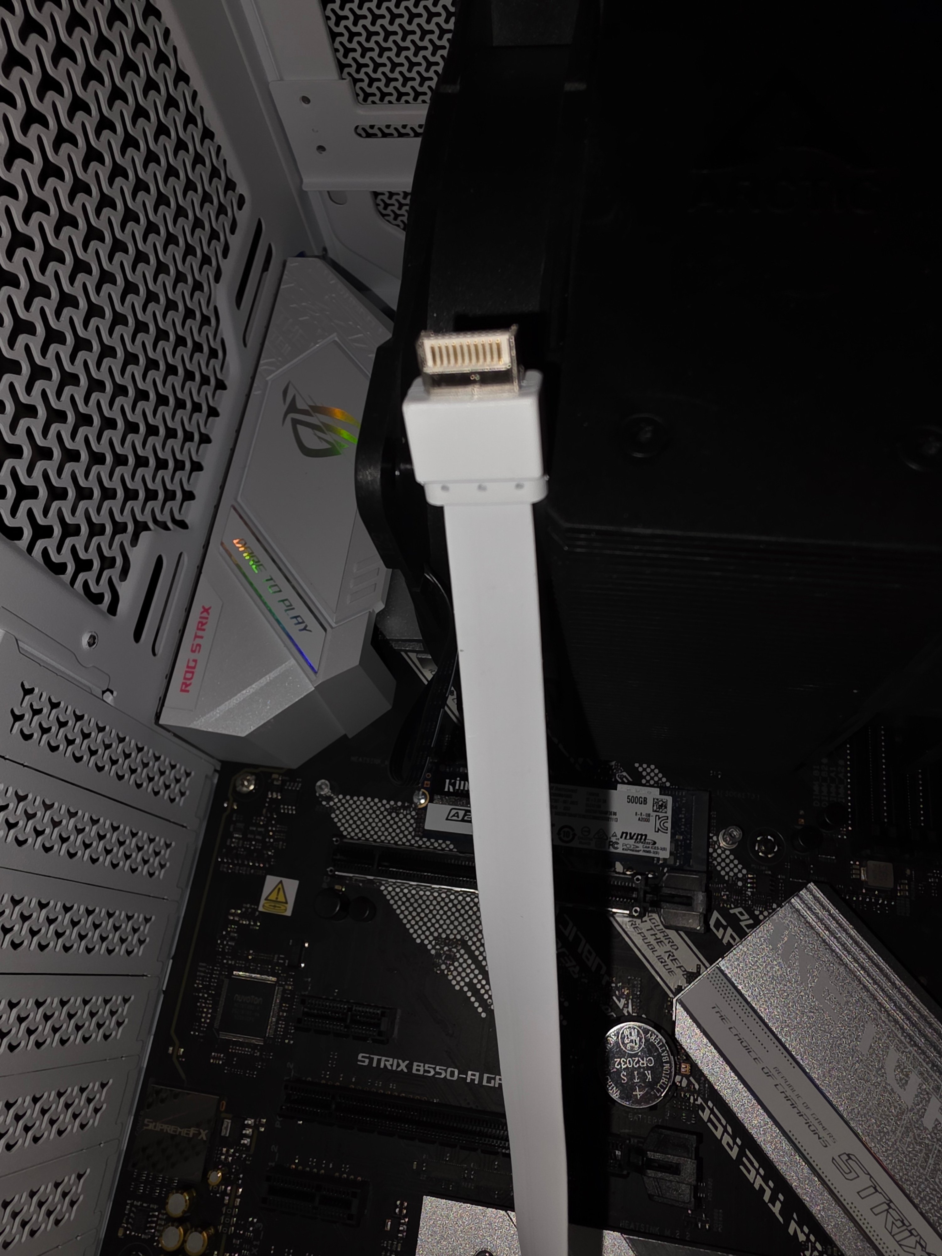

Ich bedanke mich für die antworten zwecks gummipad und so. Hätte da noch eine frage und zwar hänge ich ein Bild an. Ich weiss bei einem Kabel nicht wo ich es anschließe auf dem MB vlt habt ihr ja eine Idee bzw. wisst es.
Danke auch dafür.
gar nicht weil das Strix B550-A keinen entsprechenden header hat.
vergiss nicht den kühler für die SSD zu montieren. was ist mit der SN850X von der hier die rede war?
edit: nen internen USB-C-header kann man nachrüsten.

Mit der SSD ist alles gut die läuft doch auf meinen Asus Prime B450M-A II für das MB Strix B550-A habe ich
Crucial Pro DDR4 RAM 64GB Kit (2x32GB) 3200MHz, Intel XMP 2.0, PC Computer Arbeitsspeicher - CP2K32G4DFRA32A gekauft. Ist dieser okay?
edit: SilverStone ECU02, 1x USB 3.1 intern, PCIe 3.0 x2 ->braucht man so ein USB-C Header? wofür ist dieser gut?
@ponczek:
hatte vermutet dass es um den gleichen rechner ging und das MB ersetzt wurde. ne 4.0-SSD ist auf nem B450-MB halt ein stück weit verschwendung; mit dem B550 könntest die im ersten M.2-slot voll ausfahren (bei verwendung einer Matisse- oder Vermeer-CPU).
nach dem kauf zu fragen ist immer sehr sinnvoll. 3200 CL22, JEDEC-standard, maximal stabil, aber auch lahm. der verwendungszweck dieser kiste erfordert mehr als 32GB RAM?
na, um den front-USB-C-port des gehäuses (dazu gehört das kabel aus #12) nutzen zu können.
