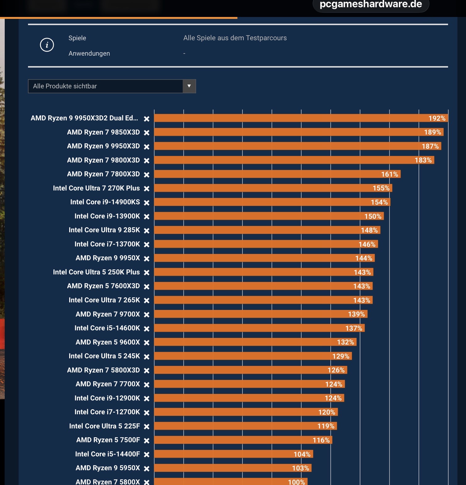

Als Orientierung nimm den aktuellen PCGH Chart, ein 11400F liegt ca. 20% unter einem 5800x.
Eine CPU ist bei jeder Auflösung gleich schnell und Nativ 4K macht seit FSR4.1 keinen Sinn mehr, da kannst du Performance Mode nehmen wo in 1080p gerendert wird und es sieht noch besser als Nativ TAA aus.
Pro_Bro schrieb:
Mit deinem DDR4 macht eigentlich nur 14600kf für um die 225,- Sinn. [..] Als Orientierung nimm den aktuellen PCGH Chart, ein 11400F liegt ca. 20% unter einem 5800x.

Winpro schrieb:
Aber wenn es eben Spieletests gibt, die klar sagen, dass das Spiel mit der jeweiligen GPU besser läuft als es zu Hause ist?
Welche Tests sind das?
Eine CPU hat 1 Rechnung.
Eine GPU hat 1 Rechnung.
Die Grafikkarte leistet nicht ohne Grundlage irre hohe Bildraten.
Winpro schrieb:
1.)Bei 4k + High Settings kommt die GPU auf 100% Auslastung bei ca ~50fps. Bei 720p (sonst nichts geändert, keine Ahnung was CPU und was GPU bound ist) komme ich auf 120-130fps. Die 1% aber lagen weiterhin bei unter 40fps. Wobei das in einer sehr langsamen Scene war.
genau dafür ist der test da, um zu sehn wieviel die cpu schafft, in 720p war die auslastung der grafikkarte sicher deutlich unter den 100%...die erreichten fps sind dann also der wert den die cpu zur verfügung stellen kann.
die 3x8 anbindung reicht halt bei 4k nicht um da ruckelfrei nachzuladen...3x8 bietet maximal 8GB/s bei 5x16 (wofür die karte ausgelegt ist) sinds 64...das ist schon nen deutlicher unterschied...
und ein spiel, besteht halt dann doch meist aus mehr wie 16gb an daten die am anfang einmal geladen werden müssten...
das erklärt aus meiner sicht zumindest die drops...oder einen großteil davon...
da solltest dir eventuell mal gedanken über die population deiner m.2 steckplätze gedanken machen...eventuell das geld in ne neue große ssd stecken und alte kleine rauswerfen um nicht mit dem lane sharing noch extra ausgebremst zu sein...aber wo wir gerade dabei sind welches board? weil der 11400 sollte doch eigentlich pcie4 können...und das mit zusätzlicher m.2 belegung von pcie4 auf 3 und noch lanes der gpu geklaut werden ist mir jetzt auch nich wirklich bekannt...

Wenn ich mir den Test anschaue dann komme ich in Native ca. auf die fps. Aber ich hatte die Settings auf High und nicht Ultra. Probiere ich morgen nochmal.
Mit FSR gab es wie gesagt überhaupt keinen Unterschied...
Ich werde mir auch nochmal RE Requiem anschauen.

ja der test wurde auf nem pcie5 system mit ddr5 ram und ner flotten cpu gemacht...und da war vermutlich auch kein jahrealtes vollgemültes windows auf ner recht vollen ssd im einsatz...da kommen hier und da immer nen paar punkte zusammen...wenn du auf high settings an die zahlen von ultra im test rankommst klingt das ja so erstmal nicht ganz schlecht...würdest du aber vermutlich nicht erreichen wenn die gpu wirklich irgendwie mit den lanes und dem pcie gedrosselt ist...irgendwas klingt da faul
EL-Xatrix schrieb:
ok konnte ja keiner ahnen das du da jetzt 4 platten ;)
bei dem board mit der cpu dürftes aber eigentlich kein problem sein 4 m.2 und ne voll
hast du die grafikkarte unten eingebaut oder von da mit raiser kabel?
1.) Ja, verstehe ich :D
2.) Sorry, ich habe mich irgendwo vertan. Sie läuft mit: PCIe v5.0 x16 (32.0 GT/s) @ x8 (16.0 GT/s). Aber die Reduktion steht im Manual. Die GPU und die untere NVME sind auf der selben Lane. Wenn man volles PCIE4 verwenden will darf man die NVME´s nicht verwenden. Siehe
3.)Nein, sie ist schon im richtigen Slot, oben und ohne extra Kabel.
Ich werde noch ein paar Spiele testen um einen besseren Überblick zu bekommen und die Werte hier posten, vielleicht vertue ich mich ja auch bei der Bewertung.
pcie 5 kann weder deine jetztige cpu noch dein board...das läuft auf pcie4 und in deinem fall dann auf x8...
auf der übersichtsseite zum board steht da nix zum sharing...da muss man wirklich erst das manuel rauskramen...
aber ja 4x8 ist immernoch weniger wie 5x16 wie die karte gern hätte....und in deinem fall für die spiele wohl zu wenig bandbreite um für 4k ausreichend nachzuladen.
frage ist ob du da die ganzen ssds brauchst und nicht eventuell das extern lösen kannst um die vollen lanes zur gpu wieder zur verfügung zu haben.
