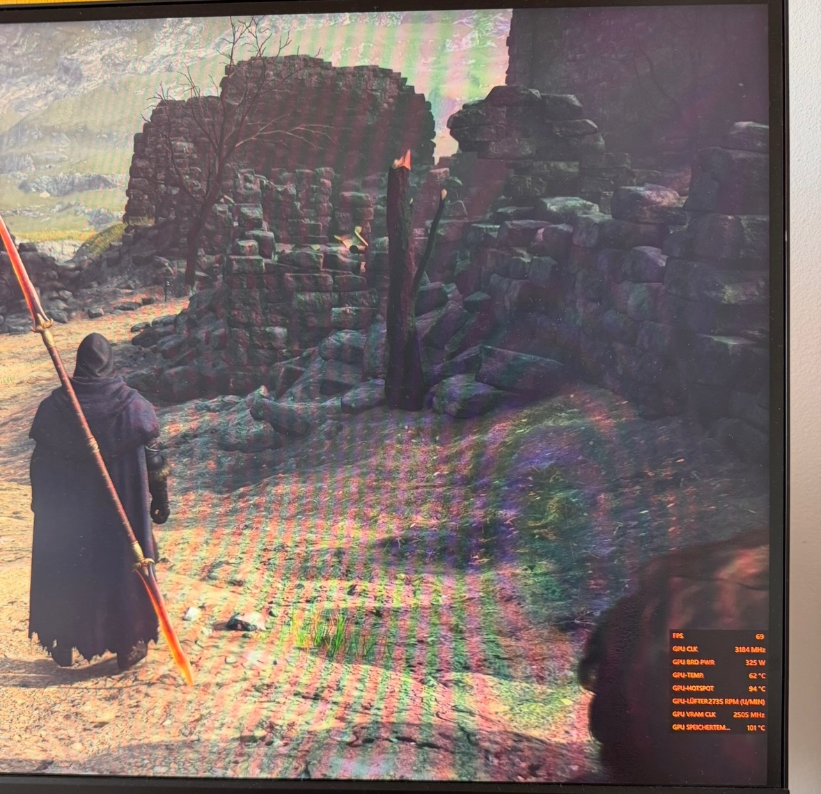

Acer Nitro Radeon RX 9070 XT OC 100° Hotspot
Dimitrie schrieb:
Gut DD2 ist richtig kake optimiert aber ich glaube, dass hier eher die AMD Karte / Software das Problem ist.
Mit meiner RTX3080 hatte ich so ein komisches Verhalten in DD2 nie
Denk schon auch, dass AMD da einfach softwareseitig Probleme hat. Ich hab da auch 2 Annekdoten
1. Bei Star Wars Outlaws hab ich V-Sync aktiviert und die Grafikeinstellungen eigentlich so, dass ich in WQHD ganz locker bei 80-120W und konstanten 60FPS spielen kann mit kaum hörbaren Lüftern. Dann hab ich im Adrenalin mal was an der Lüfterkurve verändert und seitdem laufen die Lüfter nur noch ruhig, solange ich im Adrenalin das Ingame Overlay aktiviert habe! Schalte ich das aus, drehen die Lüfter aufs Maximum hoch, auch wenn ich die Adrenalineinstellungen auf Werk zurücksetze 😅 ich hab noch keinen Fix dafür gefunden, jetzt muss ich halt immer mit eingeschaltetem und volltransparentem Metrik-Overlay spielen 😄 das könnte man nun auch darauf schieben, dass auch dieses Spiel relativ schlecht optimiert ist, wäre da nicht
2. Bei Forza Horizon 4 hab ich gestern mal das V-Sync/60HZ ausgeschaltet und per Radeon Chill auf 120 FPS limitiert, weil ich den Input Lag reduzieren wollte. Das klappt auch super - solange man sein Auto nicht wechselt. Sobald ich das nämlich tu, limitiert IRGENDWAS das Spiel auf 60 FPS, obwohl im Adrenalin weiterhin 120 FPS eingestellt sind und im Spiel das V-Sync ausgeschaltet ist 😅 was hilft, ist die Auflösung zu verändern oder das Spiel neu zu starten - bis man wieder mal das Auto wechselt 😄
Und von meinen gescheiterten Versuchen, in Star Wars Outlaws mittels OptiScaler FSR4 zum Laufen zu kriegen, fang ich gar nicht erst an.
Ich war vorher bei ner RTX 2080, dann kurz bei ner RX 7900 GRE - seit der 9070 XT fühlt sich alles irgendwie ein kleines bisschen wie Linux an 😄

Dimitrie schrieb:
Ähnlich komisches Verhalten in Dragons Dogma 2.
POE2 :x. Das war der Grund für die Shutdowns der RX 7600XT Karten. Übelste Power-Schwankungen hat man da ohne FPS-Limit. Und die Hotspottemperatur peakte wahrscheinlich ab und an mal über die Shutdown-Temperatur und zack, war der Rechner aus :|.
Du zockst das Spiel und deine Graka mach zwischen 50-90 FPS bei einem Ram.Takt von 1900-2300Mhz. Also die Karte läuft mit halber Kraft.
Und dann drückst du im Spiel auf ESC um das Menü aufzurufen und ab da geht es los. Die Karte Taktet wie blöd hoch bis 3300 MHz, Lüfter drehen hoch, FPS geht auf 300FPS

Wenn ich das Powerlimit bei meiner ASUS Prime um 10% hochsetze, komme ich auch auf ca. 340Watt, dann liegen in Tests oder Flugsimulatoren aber maximal 95°C an... Das ist aber auch schon ganz schön viel, finde ich...
Das kann gut sein was du sagst. Das Kühlkonzept ist in dem Fall nicht ideal.
Die Karte betreibe ich unter Stockeinstellungen. Die 340 Watt sind tatsächlich standardmäßig.
Die Karte zieht je nach Spiel unterschiedlich viel Watt. In Dragons Dogma 2 liegen auf der Karte 320 Watt an und der Ram ist 101C warm.
