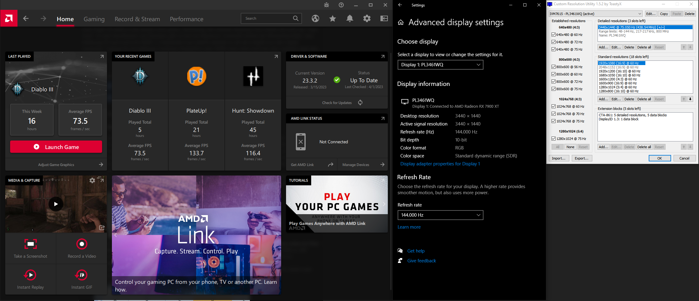

  • Eigentlich würde ich gern bei 144Hz bleiben und nicht auf 120Hz runtergehen. Daher ist der nächste Schritt scheinbar per CRU die Blanking-Zeiten zu erhöhen. Dazu gibt es hier im Forum auch einen Thread. Ich kann jedoch in CRU für meinen Monitor keine 144Hz auswählen (siehe Screenshot). Und an der Stelle bin ich raus, weiß nicht was ich tun soll und bitte um Hilfe.

CRU zeigt mir bei meinem Acer Predator 4K 120/144Hz Moni die Auflösung auch nicht an, kann sie aber ganz normal in Windows auswählen, für 144Hz müsste ich sogar irgendwas im Monitor Menü aktivieren.
