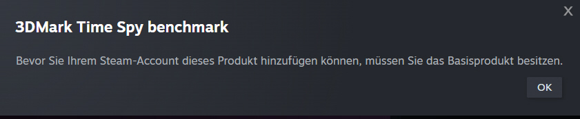

@Captain Mumpitz
Steam sagt:

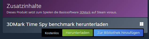

@Arboster
Suche nach 3DMark Demo.. wenn ich richtig dran bin
