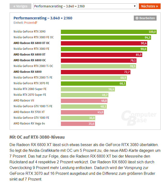

Und die OC Benchmarkergebnisse fehlen warum? kaum Unterschiede oder NVtod?
Ist jetzt nicht böse gemeint, aber könnt ihr nicht lesen? Wieso kommen hier ständig Kommentare, die fragen wo die OC Ergebnisse sind?
Da sind doch die Ergebnisse mit drin und auch ein Erklärbärtext. Oder sucht ihr was anderes?
