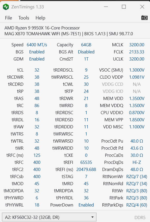

Schau mal im post über deinem, das sind ja 2x32 GB 6000 cl.30 von Kingston, die flott und stabil mit 6400 32-38-38 und 1:1 laufen. Nicht mit jedem IMC, wohlgemerkt, aber mit fast allen.

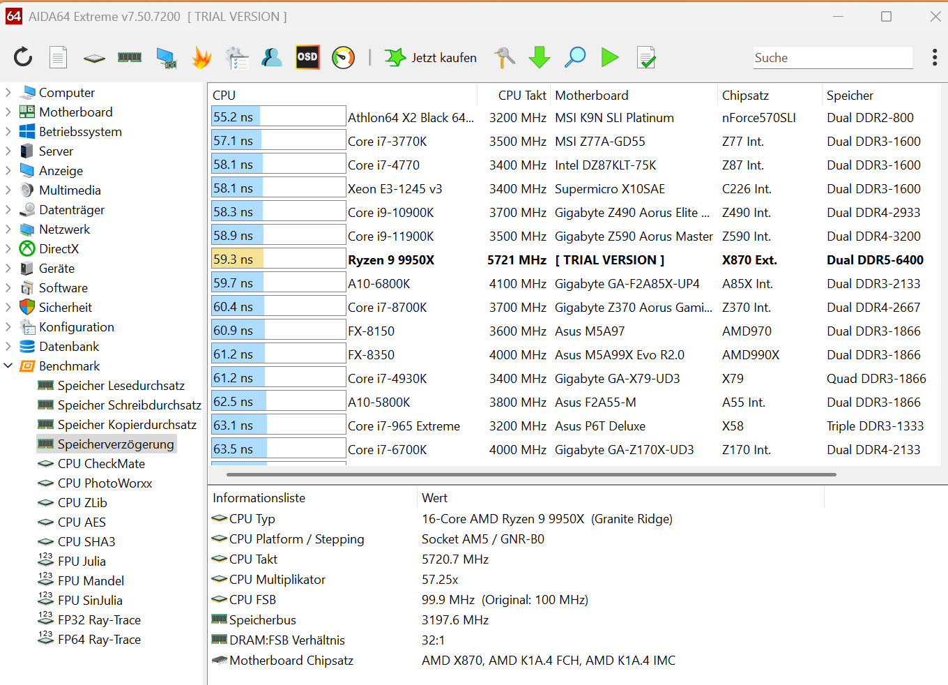

Gestern habe ich meinem 9800X3D und meinen Corsair 30 CL 6000er RAM bekommen. ICh bin ziemlicher Anfänger was Übertakten auf AMD-Plattformen angeht und habe jetzt erstmal basierend auf buildzoids Empfehlungen folgendes gemacht:
Damit komme ich auf 68.4ns im AIDA64-Laterncy-Bench. Ist das OK so? Wie geht es ab hier weiter?

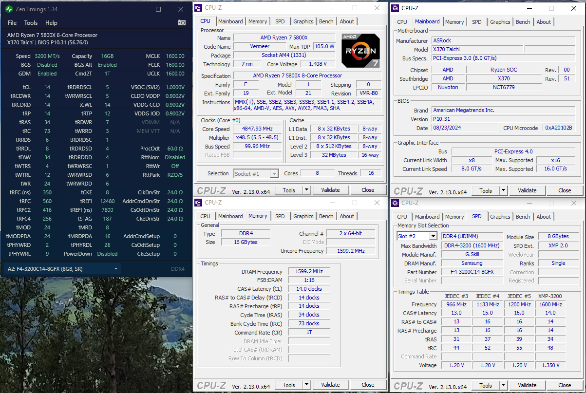

Servus und hallo, alles Gute im neuen Jahr. Ich bin hier dabei einen Oldie für ein Linux Nobara klar zu machen. X370 Taichi (BIOS aktuell, CMOS clear gemacht), 5800X, G.Skill FlareX. 2x8GB booten problemlos mit dem XMP, 4x8GB erwartungsgemäß nicht. Einen Neukauf von DDR4 (2x16GB) möchte ich mir nicht antun, dann lieber entschärfte timings und/oder niedrigerer Takt. Aber - so weit weg von stabil kann das XMP auch mit Vollbestückung nicht sein. Schalte ich die Rig nach dem ersten boot (der dann anschließend die fail safes setzt) aus, starte neu und aktiviere wieder das XMP, bootet das Teil (immer bei ca. 10 Versuchen bisher) und die 4x 8GB laufen im Anschluss stundenlang stabil, mit Karhu (30GB use) bei 5549% habe ich es gut sein lassen. Taiphoon Burner und DRAM Calculator scheinen ja out zu sein. Hat wer vielleich noch ein brauchbares setting zur Hand? Es muss jetzt nicht super-duper spitz sein, aber für 2400CL16 sind mir die FlareX zu schade. Leider bin ich komplett aus dem Thema RAM-OC raus. Ich sage schon einmal Danke für Tips und Hinweise.

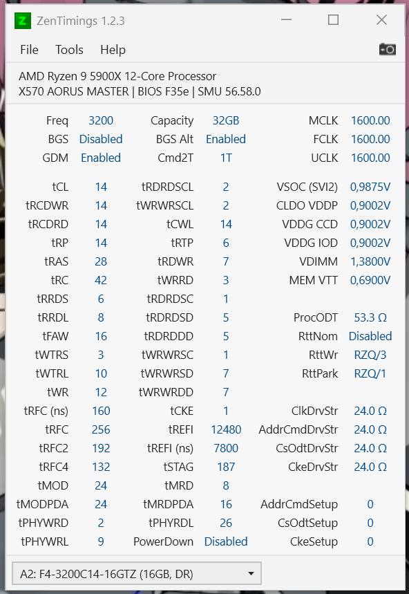

Für den unzensierten
