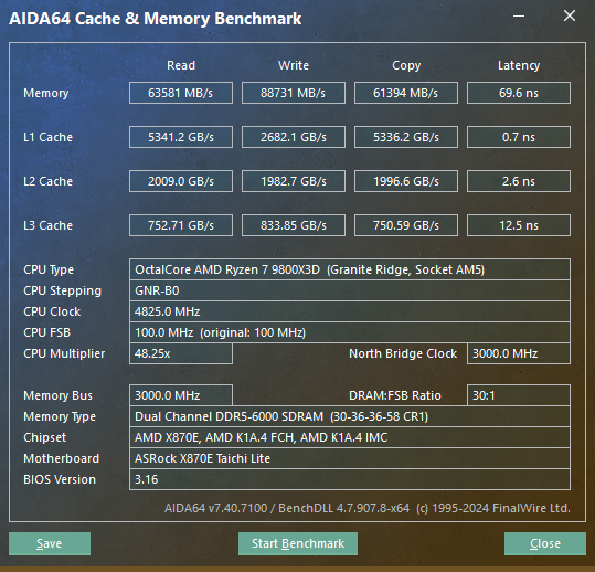

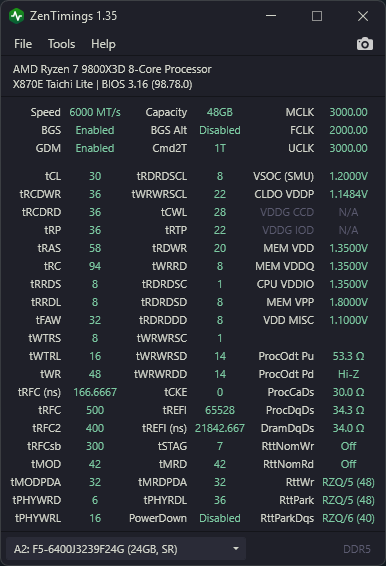

Liebe RAM OC Gurus,
ich habe bei release des 9800X3D mein System auf/umgerüstet und zum neuen Prozessor folgende Komponenten verbaut:
.) Asrock X870E Taichi Lite
.) G.Skill Trident Z5 NEO RGB DIMM Kit 48GB, DDR5-6400, CL32-39-39-102 (F5-6400J3239F24GX2-TZ5NR)
Ich betreibe das System mit FCLK 2000, UCLK/MCLK 3000, den RAM mit seinen default 1,35V und das soll auch so bleiben.
Ich habe die Timings mit meinen bescheidenen RAM OC Kenntnissen soweit angepasst, das die Latency von den mit EXPO sehr hohen (AIDA) ca. 90ns auf ca. 70ns gesunken ist.
Nachdem ich auf 5800X3D/DDR4 mit Latenzen von ca. 59ns verwöhnt war, würde ich sie aktuell gerne noch ein bißchen runterbekommen, weiß aber nicht genau wo ich ansetzen soll.
Ich möchte nicht die Spannung erhöhen oder die Haupttimings ändern - 30-36-36-36 erscheint mir schon recht gut - es ginge mir eher darum die Masse der Timings auf plausibilität und diverse (detail) Optimierungsmöglichkeiten zu prüfen.
Darum die Bitte an die Gurus, einmal über meine Screenshots drüberzuschauen und um evtl. Tipps die ich austesten könnnte.
Danke mal vorab und liebe Grüße!

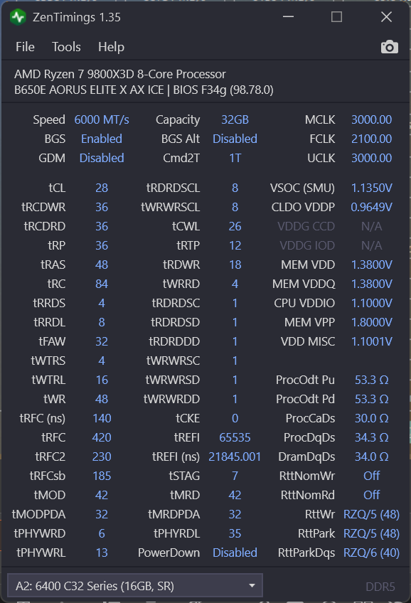

  • tRFC soweit senken dass es 160ns ergibt. 480 müsste es sein. Ob da noch mehr bei dir geht weiß ich nicht, meine schaffen bei 6000MT/s 140ns.
  • GDM auf off stellen.
  • CLDO VDDP kann wahrscheinlich auch deutlich niedriger.
  • SoC V eventuell auch
  • CPU VDDIO muss nicht 1,35V sein, bei mir läuft es auch mit Standard 1,10V
Musst du halt Stück für Stück testen ob das mit 1,35V für'n RAM noch geht.
Ansonsten gibts da nicht mehr viel zu machen, der Rest sind Kleinigkeiten.

Gibt es für meinen RAM denn nun eine Standardempfehlung für CPU VDDIO / MC und CPU SOC? Also ein Wert, der in den meisten Fällen laufen sollte, damit man direkt diesen einstellen kann.
Wie gehabt, kein RAM-OC und kein Gefummel an Timings. Nur für das Expo-6000-Profil.
CPU VDDIO musst du im BIOS checken. Die Hersteller gehen da unterschiedlich ran. Bei Gigabyte steht's auf AUTO und ergibt dann 1,10V. Bei Asus wurde es durch andere Optionen auf die gleiche Spannung wie der RAM angehoben, so wie bei dir.
SoC Spannung muss man testen, ist bei jedem anders. Ich würde vermuten, dass da bei dir auch weniger als 1,15V gehen.
Die 1,20V sind aber auch nicht so schlimm, deutlich besser als 1,30V.
Ansonsten lass es einfach so wenn du keine Lust hast was einzustellen. Aber einmal richtig auf stabil testen würde ich machen.

OK, vielen Dank für die Tipps, dann werde ich mal schauen ob da noch was geht.

CPU VDDIO habe ich aktuell mal auf 1,3V gestellt und CPU SOC auf 1,2V. Da liegen aktuell ca. 1,328 und 1,224 an. Das ist für das 6000er-Expo.
