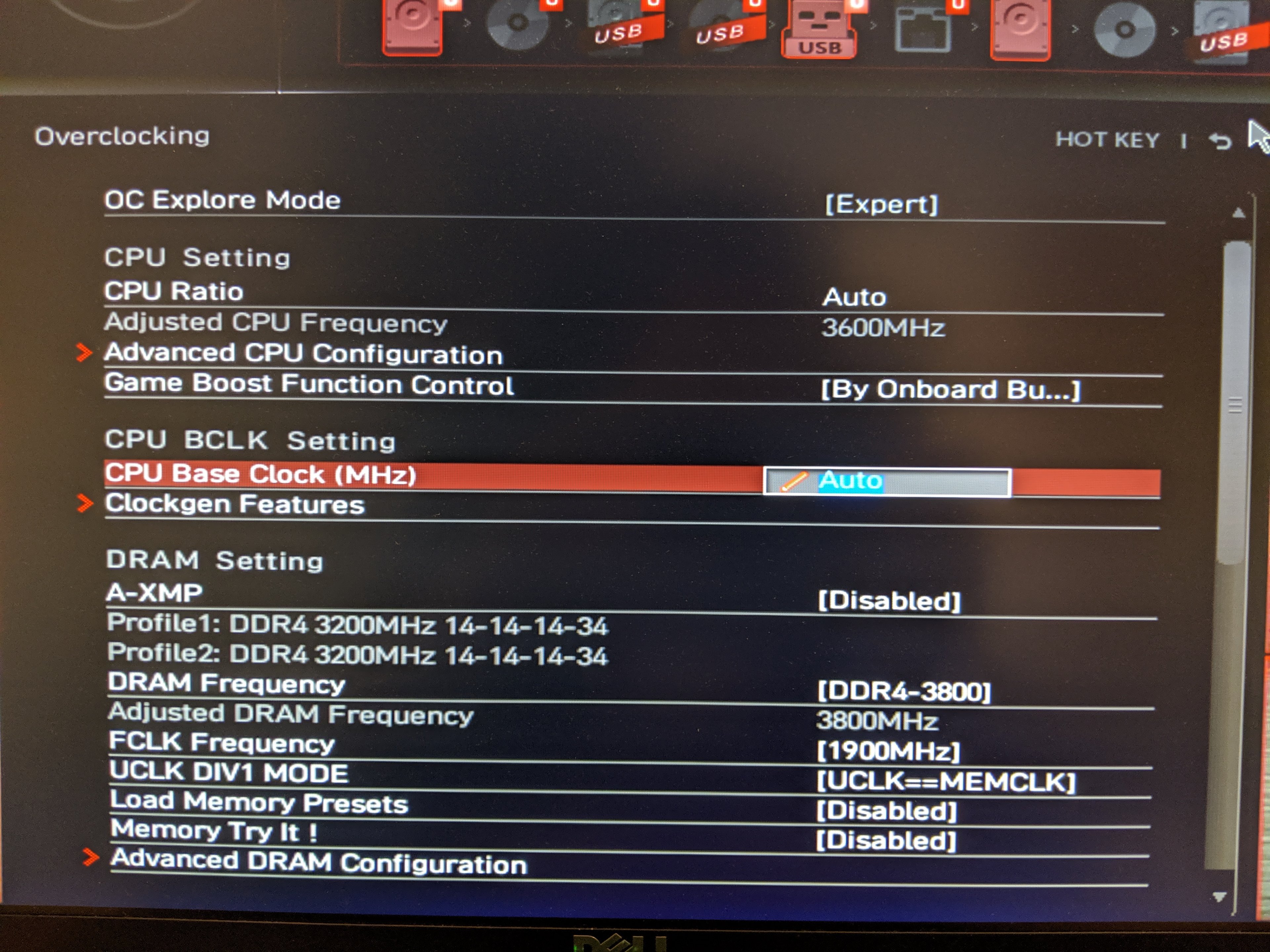

Ich hab mal eine eher generelle Frage. Ich hab meinen Ballistix Sport von 3000 auf 3800 stabil bekommen (zumindest bisher), allerdings mit relativ konservativen timings (ua. 16 19 16). Nun bekomm ich in AIDA nur 50.000 read Durchsatz, wo andere 55.000 haben. Können schärfere timings den Durchsatz so stark verbessern, dass da nochmal 10% mehr Leistung rauspringen?
Board ist MSI B450 Gaming Pro Carbon AC mit 180er BIOS und 3600x.

Meintest du aber nicht, dass die CPU dann nicht so hoch taktet?Peericles schrieb:Liegt am 180er Bios.

Pittiplatsch4 schrieb:Ich dachte 1900 macht er noch mit, oder muss man da noch extra was einstellen?
Entweder er machts oder nicht. Bzw. er machts wie bei mir dann nur mit etwas mehr SOC und VDDG Spannung Gaming stabil.
Aber bei 3800 CL16 solltest du eigentlich 20ns weniger haben. Irgendwo zwischen 65-70ns je nach Timings wär da eher normal. Mit den knapp 90ns ist schon recht happig.
Peericles
- März 2010
- 649
Ja mit dem 170er habe ich keine vollen Boosts bis 4400Mhz bekommen, mit dem 180, 193 geht das besser und die OC Profile sind ja auch nicht zu verachten.Pittiplatsch4 schrieb:Meintest du aber nicht, dass die CPU dann nicht so hoch taktet?
Ich seh aber gerade deine Latenz, die ist ja jenseits von Gut und Böse. Das hat dann aber nix mehr mit dem Bios zu tun. Sieht danach aus, als ob du den IF Takt nicht bei 1900MHz hast.
~67,5ns - 68ns sollten beim 180/193 Bios drin sein mit 3800MHz, mit dem 170er sind bis 66,0ns drin.
- Okt. 2006
- 7.372
Kann man schon am Write Wert sehen, das FCLK auf 1800 statt 1900 steht. Von Hand einstellen, dann sollte die Latenz etwas sinken.
Pittiplatsch4
- Mai 2001
- 2.148
Oh ok. Und wie heisst die Einstellung im BIOS? hab ich zumindest bisher nicht gesehen.
