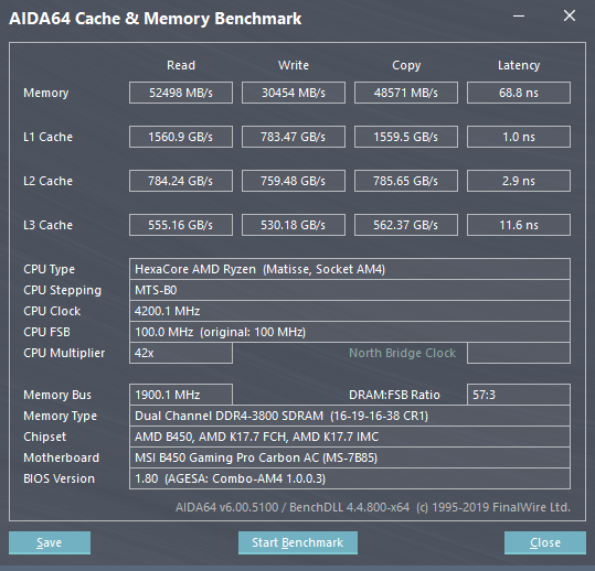

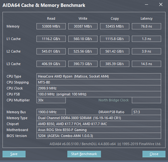

@Pittiplatsch4 BGSWAP alt hat tatsächlich meinen Read um 3000 nach oben verschoben, aber Copy ist gleich und Latency um 1.1ns schlechter geworden :/
Die Latency liegt aber ordentlich unter meiner, sieht insgesamt ganz gut aus find ich. Aber vermutlich werd ich dich nicht weiter unterstützen können, ich werd mir vermutlich nen neues Board holen müssen :/
Nach meinem Beitrag auf Seite 696
https://www.computerbase.de/forum/threads/amd-ryzen-ram-oc-community.1829356/post-23027517
habe ich noch mal ein paar weitere Tests durchgeführt und mir ist aufgefallen, dass es dem System egal ist was ich bei cpu core ratio eintrage, solange es nicht auf Auto steht, bootet das System die 3800/1900 ohne Probleme.
Ich hab dazu auch mal nen Benchmark mit 36.00 Multi und 30.00 Multi gemacht.
Hat vielleicht jemand noch eine Idee wie ich das System mit dem Auto Multi gebootet bekomme?

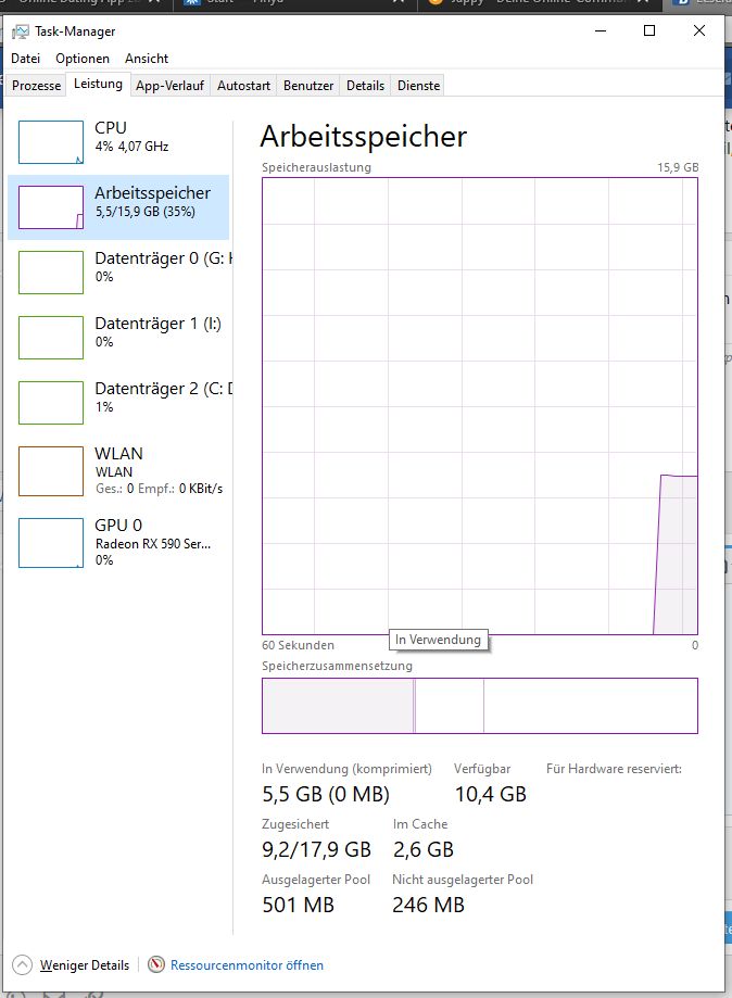

Mir ist gestern aufgefallen, das hier
nicht die korrekten Werte dargestellt werden!?
Für Hardware ist nix reserviert
:confused_alt:
als ich das letzte mal geschaut hatte, stand dort statt 3,59 -> 3,6 und beim RAM standen genau 16GB

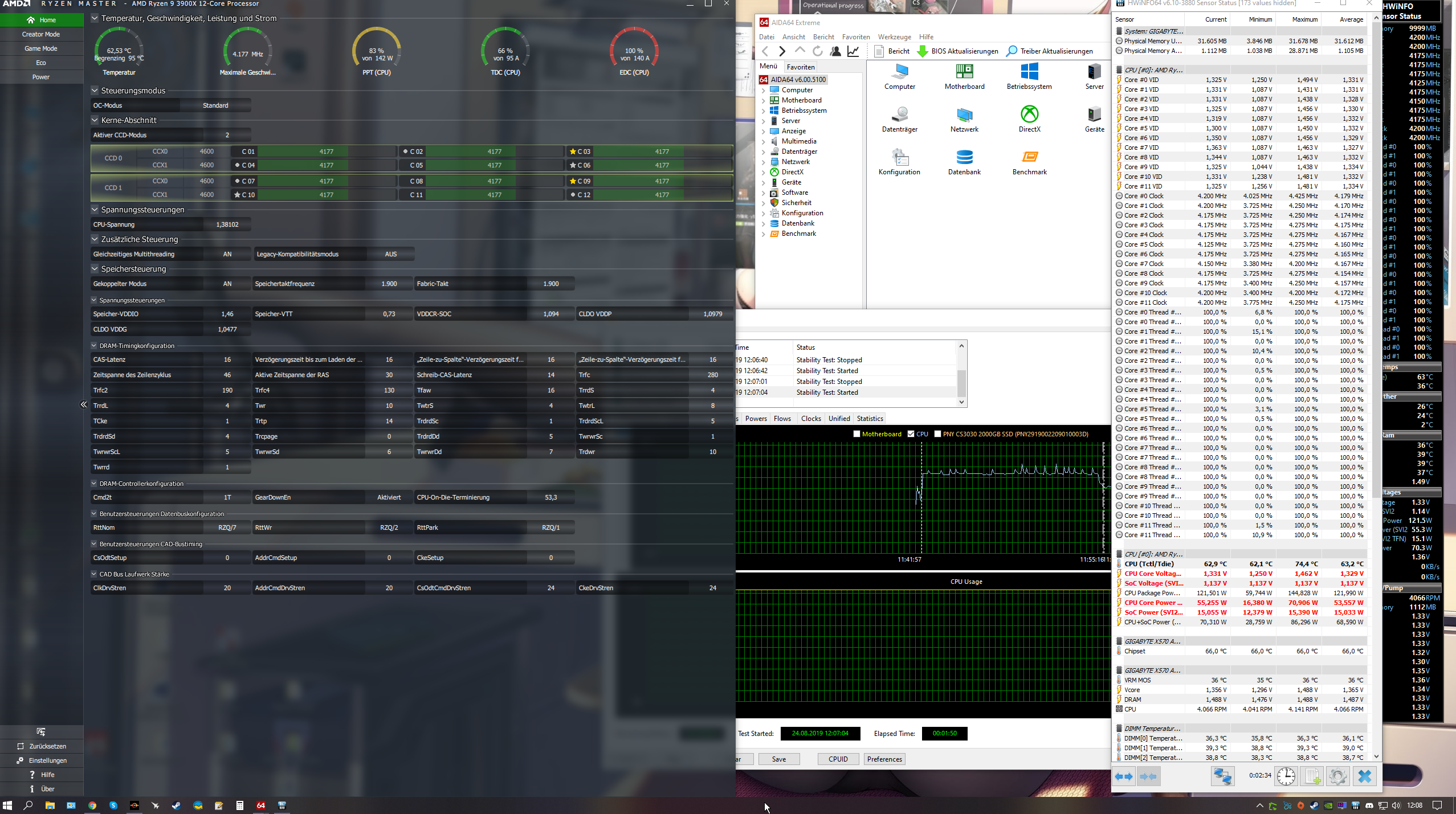

Ich kann einfach nicht meine Finger davon lassen........Schlimmer als ne Droge der IF takt.
814251
VDDG+VDDP auf Auto
SOC 1.156V
LLC auf "High"
SOC stromverbrauch ist von 13-14Watt auf etwas über 15Watt unter Last gesprungen. Sollte also irgendwo vertretbar sein denke ich....
Aida Test ist noch immer Stabil. Ich habe aber auch so langsam das Gefühl, das es für den IF keinen ordentlichen Stabilitätstest gibt.
Anthem war mit leicht niedriger soc spannung nach 4 Tagen mal abgestürzt(Reboot)
Mal sehen

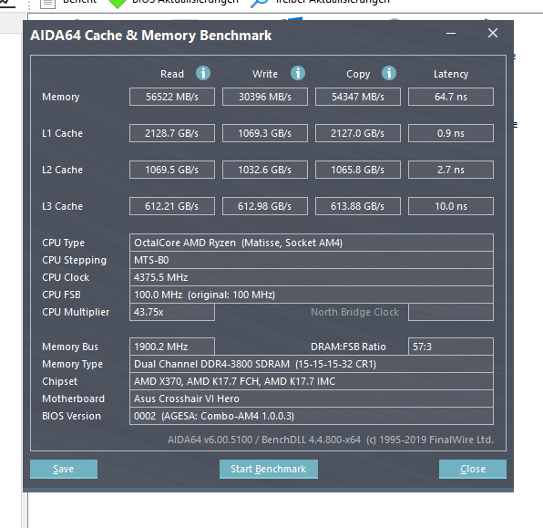

BGS Alt reagiert bei Aida negativ, hat aber in Games und Anwendungen ein Performance Boost.
Dieses Thema hatte seinerzeit AMD (Hallock) mal näher erläutert/gezeigt.
Man muss das Thema von Beginn an verfolgt haben, um da auf dem Laufenden zu sein, daher einmal ein kurzes Revue:
Zen1 > BGS, - bei Single Rank Modulen BGS immer deaktivieren, brachte in Games/Anwendungen Performance Boost. AIDA hingegen reagiert dort negativ.
Dual Rank Nutzer haben von BGS keinen Vorteil ziehen können, aber der negative Effekt betraf auch sie, also Aktiv lassen.
Wenig später (nächste Agesa) gab es ein zweites BGS. Dies konnten nun auch die Dual Rank Nutzer mit ähnlichem Vorteil nutzen. Aus dem BGS für Single Rank wurde BGS Alt. Beides, sofern bei manchen Biosen, musste beides deaktiviert werden, wenn man Single Rank hatte.
Mittlerweile ist das Ursprüngliche BGS verschwunden und es gibt nur noch BGS Alt. Hinzu kam allerdings nun Power Down Mode. Dieser hat mit BGS Alt die Plätze getauscht: AMD CBS
Tipp: Wenn ihr Power Down Mode deaktiviert, wird der Wert tCKE unwichtig, wird nicht verwendet.
Habe allem Anschein nach nun 3800 und 1900 Fabric lauffähig bekommen.
Hatte sonst nur für AIDA gereicht, CB20 und Youtube brachte dann schon nen Crash.
Auch kann ich CAD Timingcontrol nicht nutzen, funktioniert nicht. :-(

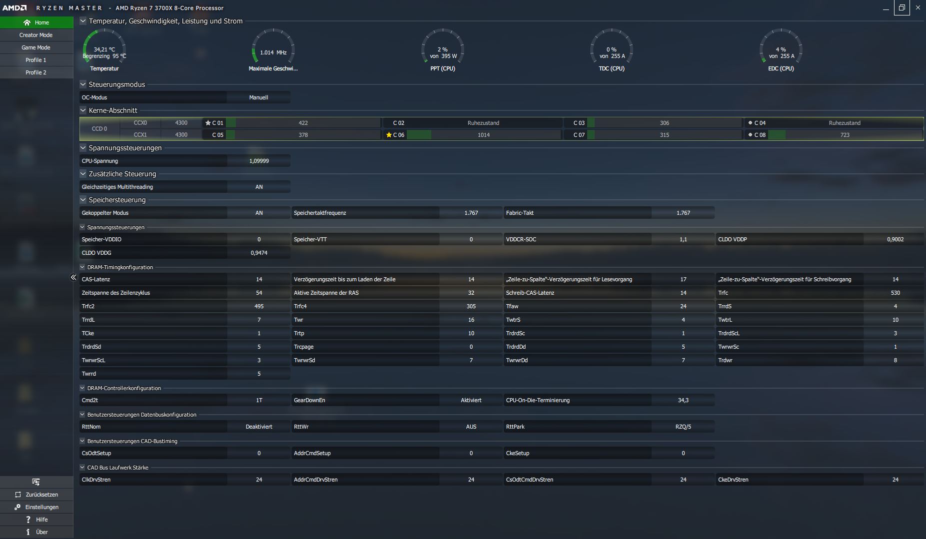

Habe mich vor ein paar Tagen ans RAM OC gewagt aber bekomme meine 2x 8GB Ballistix (E-Die) einfach nicht mit 3600mhz zum Laufen. 3533Mhz läuft, aber bei 3600mhz spuckt HCI memtest jedes mal sofort in den ersten 1-2min einen Fehler aus. Ändern der Timings und Spannungen hat auch nicht geholfen.
Der Ram läuft bei 3533mhz mit 1.41V, SOC 1.0V und den Timings vom Screenshot stabil.
CPU ist ein 3700X auf einem Asus C6H. Aida64 spuckt mir für diese Settings eine Latency von 74ns aus was mir auch etwas hoch vorkommt.
Hat jemand evtl. noch einen Tipp was ich versuchen könnte bzw. woran es scheitert (schlechter RAM/MC/Mainboard/BIOS)?
