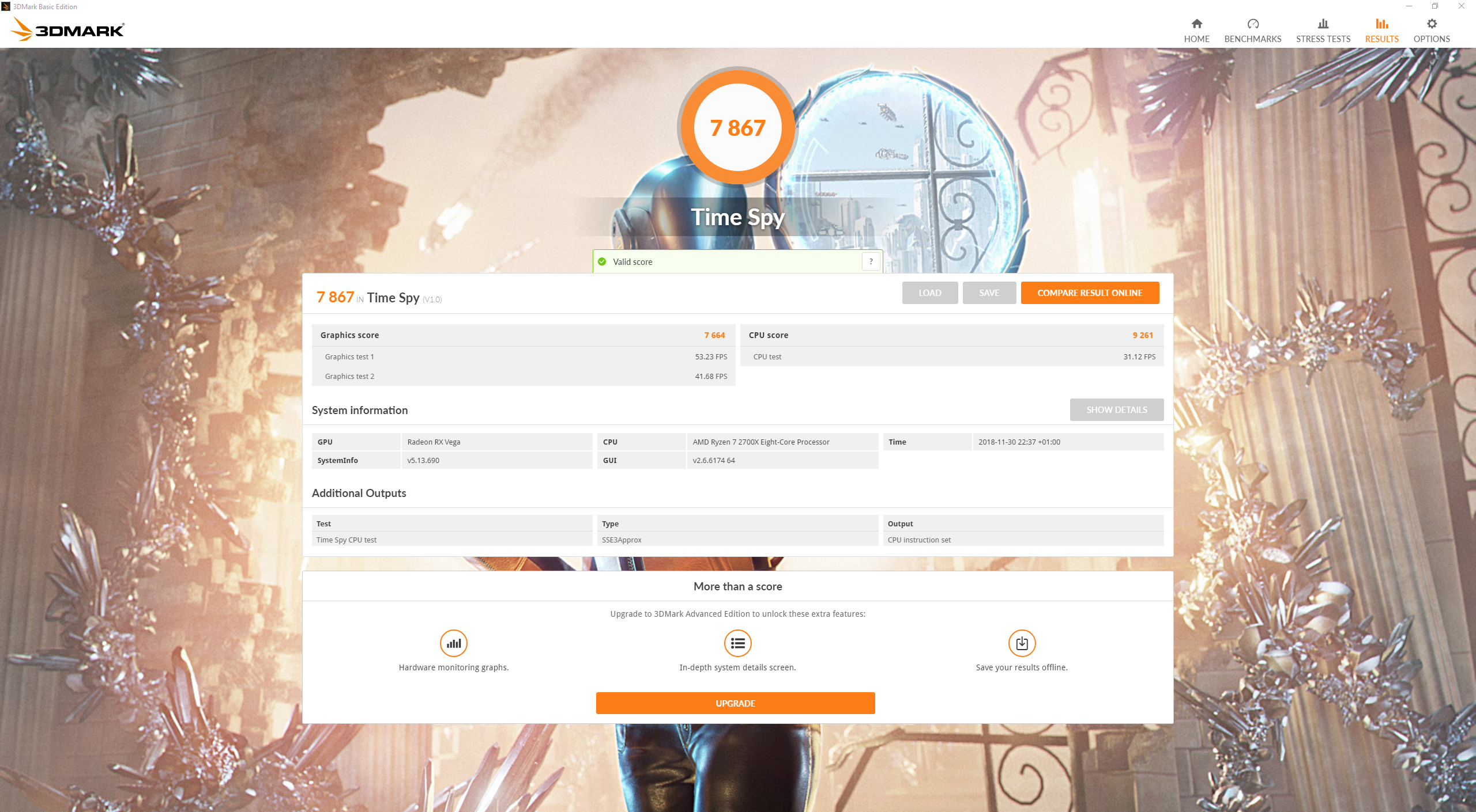

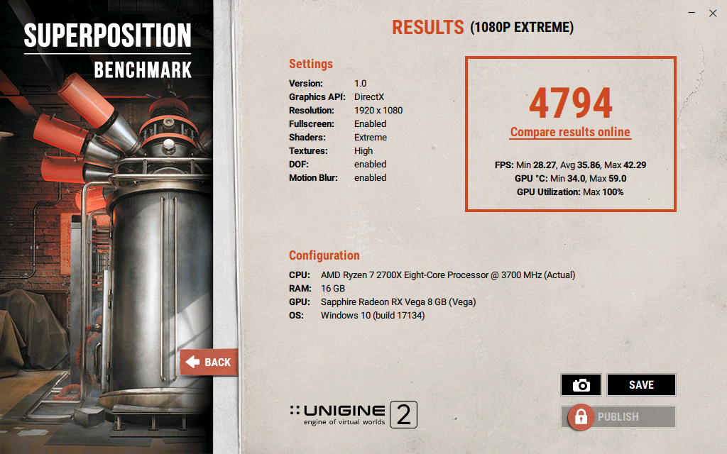

Ist denn noch geplant, bei der Vega mit OverdriveNTool den Registry-Mod zu machen? Habe meine direkt damit UV, weil man so ja auch alle P-States anpassen kann.
Meine aktuellen Einstellungen und Benchmarkergebnisse:

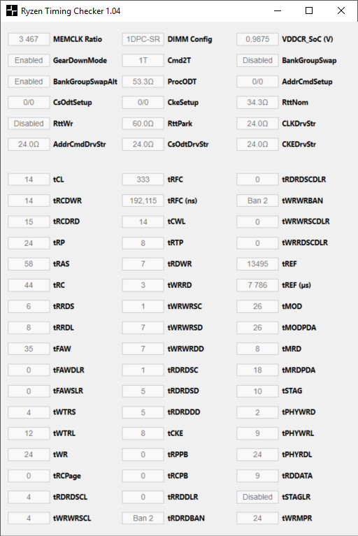

Bin da noch lange nicht fertig und muss sowohl bei der Vega als auch beim RAM nochmal Hand anlegen. RAM streikt noch etwas, wenn ich die FAST-Werte aus dem Calculator probiere.
