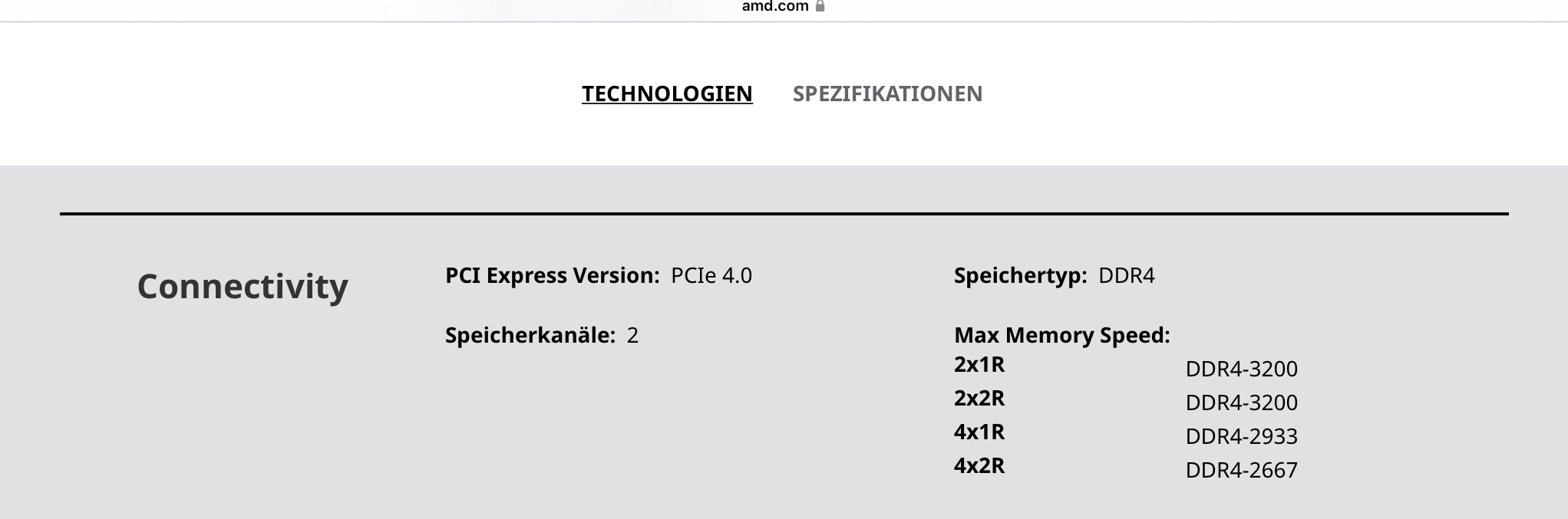

CadillacFan77 schrieb:
Mit 4x 16GB (die Riegel sind DR) auf 3600MHz läuft gar nix.
Ein Blick auf die AMD Homepage verrät uns in Sekunden, dass für 4xDR 2667 MHz garantiert werden.
Da machst du mit 3200 MHz schon heftig oc.
Darum werden auch immer 2 Riegel statt 4 empfohlen.
Willst du maximale Performance schick die zurück, Verkauf die alten und nimm ein Set mit 2 Riegel die dann auch mit 3800 laufen.
Das ist mir schon klar. AMD gibt auch nur JEDEC Specs an, wo sowieso bei 3200 MHz Schluss ist.
Auch 2x 3600er oder 2x 3800 ist OC so gesehen.
Mich wundert einfach die Latenz, die eigentlich ~10ns zu hoch ist für CL14/16 bei 3200 MHz. Dass ich 3600 MHz nicht erreiche ist net so schlimm.
