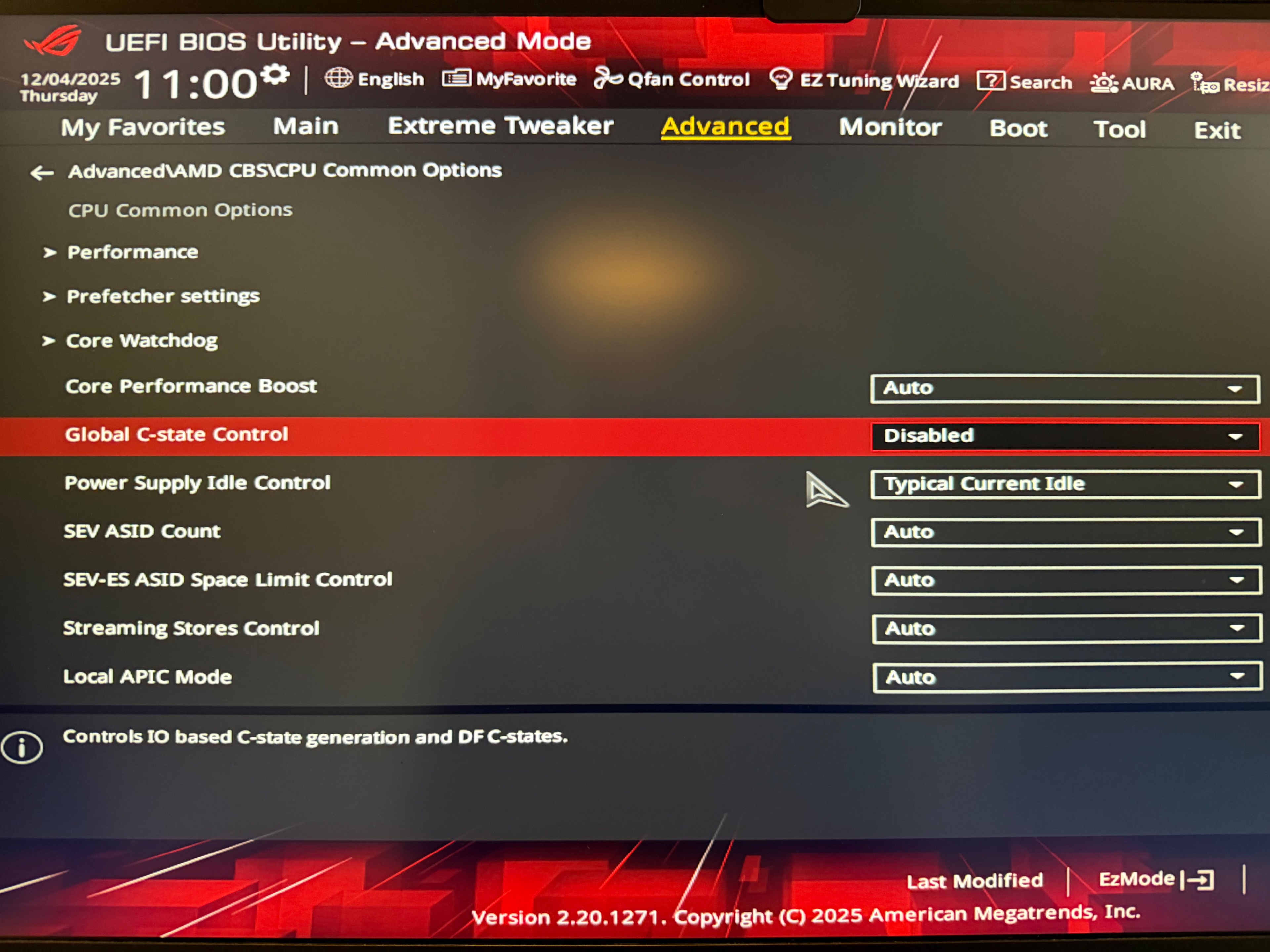

Hey,
ich hatte ein sehr ähnliches Problem seit Jahren mit dem selben Prozessor.
Geholfen hat
1. das deaktivieren des Global-C State Control
2. Powersuply Idle Controll auf typical current idle im Bios zu setzen
Danach gab es keine Whea fehler mehr im Log.
Leider verbraucht der Prozessor dann im Idle mehr, da keine C States mehr genutzt werden.
Kann am Netzteil liegen, aber erstmal bin ich froh dass alles wieder läuft.
Reaktionen: Volvo480, qiller und eszett.nb
