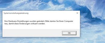

Dennoch habe ich im Betrieb weitere Probleme. Mein PC läuft im normalen Betrieb spürbar langsamer, Discord und Steam starten unregelmäßig neu und PUBG ist im Gegensatz zu vorher unspielbar geworden (siehe Anhang). Des weiteren begrüßt mich Windows regelmäßig mit der Meldung: "Ihre Hardware-Einstellungen wurden geändert. Bitte starten Sie ihren Compuer neu, damit diese Änderungen wirksam werden".
