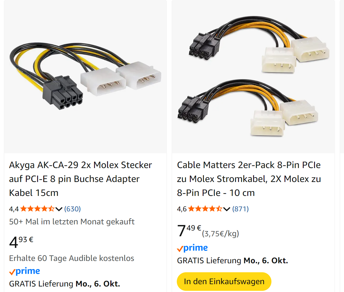

Du meinst die Shops die Reparaturen von Karten gemacht haben, die durch defekte Adapter verursacht wurden? Wie viele Stecker und Komponenten sind wohl durch solchen Mist in den ganzen Jahren zuvor verschmort?
Werden wir wohl nie erfahren, weil es nie zu einer großen "Sensation" erklärt wurde. Wer sich wegen Optik, Bequemlichkeit oder um ein paar Euro zu sparen auf irgendwelche Adapter einlässt, für den habe ich kein Mitleid, genauso wenig für Firmen wie CableMod.
Problem an dieser Stelle ist nur, die Dummheit der Nutzer die sowas einsetzt kennt keine Grenzen, alleine Amazons Verkaufszahlen für solchen Mist sind erschreckend. Dazu kommt natürlich gerne, im Nachhinein sind immer die anderen Schuld und es wird sich gern auf Social Media ausgekotzt.
