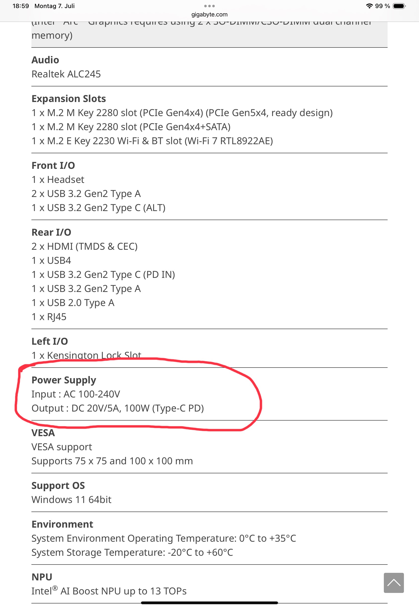

xexex schrieb:

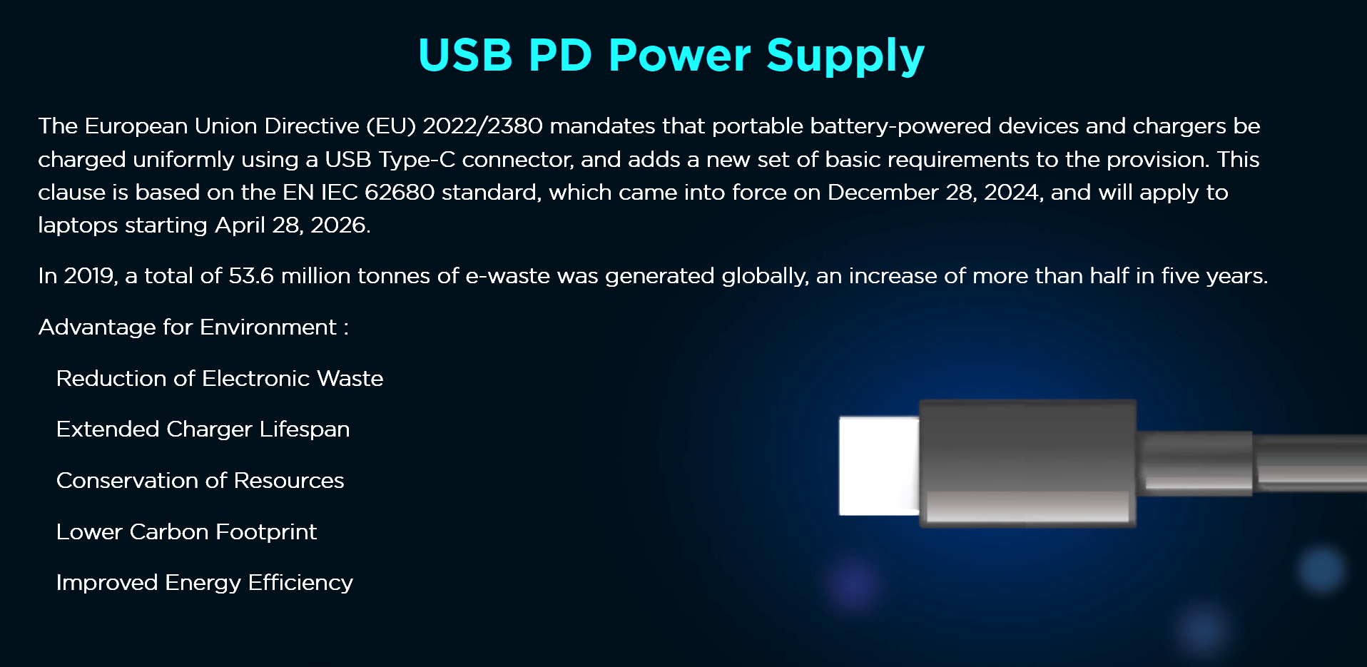

Doch! Das mitgelieferte Netzteil liefert lediglich 20V, weshalb im Handbuch extra darauf hingewisen, dass dieses Netzteil ausschließlich für den genannten Gigybyte-Mini-PC zu verwenden ist.
Typ-C PD beschreibt den Stecker-Typ!
Da hilft auch nicht Deine generische Tabelle für die verschiedenen PowerDelivery-Standards.
Das Netzteil vom Gigabyte Mini-PC ist proprietär und nur für den Mini-PC vorgesehen.
Dieses Netzteil lädt akkubetriebene Geräte mit USB-C-PD anderer Spannung nicht bzw. kann zu Schäden führen.

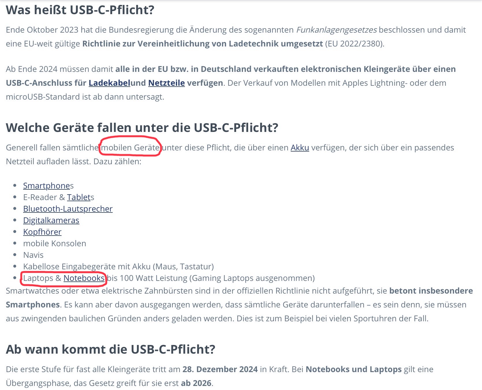

xexex schrieb:
Sie ist dann auch für Notebooks vorgeschrieben, ein Smartphone wird nur selten an einem Monitor dran hängen, für Smartphones ist die Deadline bereits in Kraft.
Was verstehst Du an meiner Aussage „USB-PD ist dann als Ladeschnittstelle für akkubetriebene Klein- und Mobilgeräte vorgeschrieben“ nicht ???
Ein Notebook ist ein mobiles Gerät! Woher kommt die Reduktion aufs Smartphone?
Ich hatte extra das Wort „Ladeschnittstelle“ fett geschrieben, damit man erkennt welche Funktion hier ursächlich vorgesehen ist (eben das „Laden“ akkubetriebener Geräte und nicht das Betreiben von Geräten ohne Akku).
Mittlerweile glaube ich, dass Du mich absichtlich Missverstehen willst und alternative Zusammenhänge bildest, um das letzte Wort haben zu können.
Recht hast Du trotzdem nicht bzw. änderst einfach über den Verlauf hier Deine Meinung (z.B. zu Nachrüstnetzteilen oder 1000 Monitore für den Mini-PC, …)
Nein, tut es nicht. Bzw. sollte es nicht.
Der Steckertyp ist USB-C, USB-PD ist USB Power Delivery. USB-C-PD sollte dementsprechend eben ein USB-C Anschluss sein der Power Delivery unterstuetzt.
Power Delivery ist das Aushandelungsprotokoll mit dem Netzteil und Verbraucher miteinander sprechen um die Spannung zu bestimmen die das Netzteil liefern muss.
USB-PD Geraete muessen nicht zwingend alle hoeheren Spannungen unterstuetzen.
Aber dabei duerfen Netzteile die USB-PD unterstuetzen ausschliesslich 5 Volt abgeben, solange diese Kommunikation nicht stattgefunden hat.
Sollte dieses Netzteil tatsaechlich fest auf 20 Volt sein, ist es nicht anderes als gefaehrlicher Kernschrott.
Reaktionen: KarlsruheArgus und xexex
Vielleicht sollte man auch betonen, dass die Spannung erst einmal das einzig relevante Kriterium bei der Sache ist. USB-PD darf als einziger USB-Standard in diesem Bereich abweichen und Spannungen oberhalb von 5V ausgeben. Dabei ist ein geeignetes Kabel Voraussetzung, über das Quelle und Verbraucher sich austauschen, was angeboten und was abgenommen werden kann. Dann erst schaltet die Quelle den Strom an.
@FarmerG Sollte das Netzteil tatsächlich keine anderen Ströme ausgeben können, würde es bei Verbrauchern, die einen anderen Bedarf melden, erst gar nicht einschalten. Ansonsten wäre es ein Verstoß gegen die USB-PD-Vorgaben und dafür ist die Lizenz wohl eher zu teuer.
Ich habe es dir schon einmal erklärt, wieso im Handbuch solche Hinweise stehen. USB-PD ist ein Standard und wäre das Netzteil nicht ein stinknormales USB-PD Netzteil, würde Gigabyte es nicht so bezeichnen.
Keine Ahnung was du dich darauf so festbeißt, scheinbar nur um zu beweisen, andere Hersteller würden nicht längst USB-PD PCs mit entsprechenden Netzteilen ausliefern. Ich muss dich da nur leider enttäuschen, denn genau das tun sie, Intel/ASUS ist hier nur wieder zu spät.

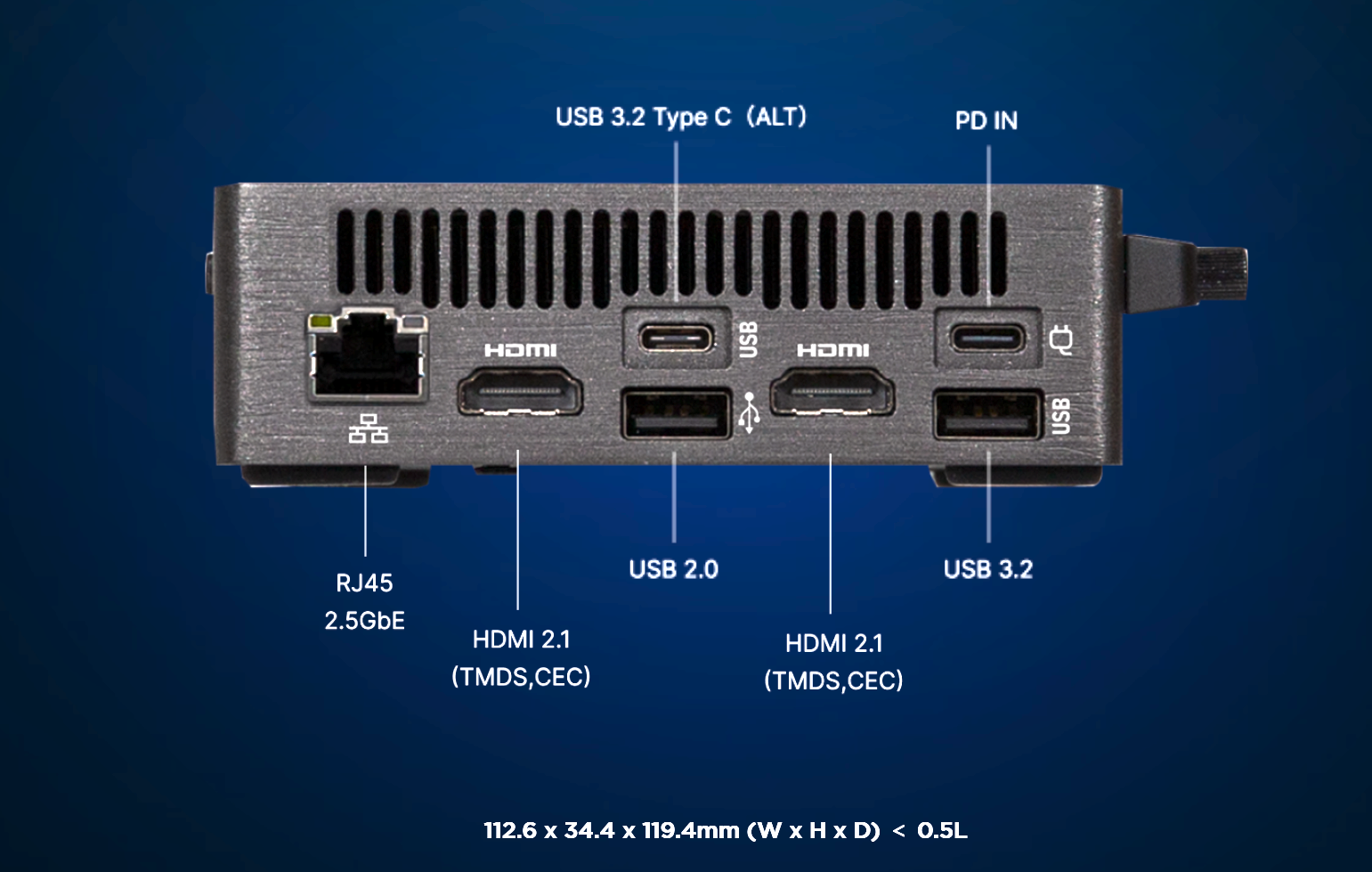

https://www.geekom.de/leistungsstaerkster-intel-mini-pc/
Gigabyte bewirbt sogar auf der Webseite, ihr Brix wäre mit einem USB-PD Stromstecker ausgestattet, aber glaube was du glauben möchtest, ich habe meinen Kritikpunkt mehr als deutlich klargemacht.
https://www.gigabyte.com/de/Mini-PcBarebone/GB-BRU5-225H

Mich würde interessieren ob hier evtl. ein kleiner Goldcap verbaut wurde, um mal bis zu 1 Sekunde stützen zu können.
Merkwürdig ist nur, dass das mitgelieferte Netzteil bis zu 120 W leisten kann (19V, maximal 6,3A) aber bei Versorgung per USB-PD 100 W ausreichen (20V, 5A). Vielleicht gab es kein 100W-Netzteil im eigenen Portfolio.

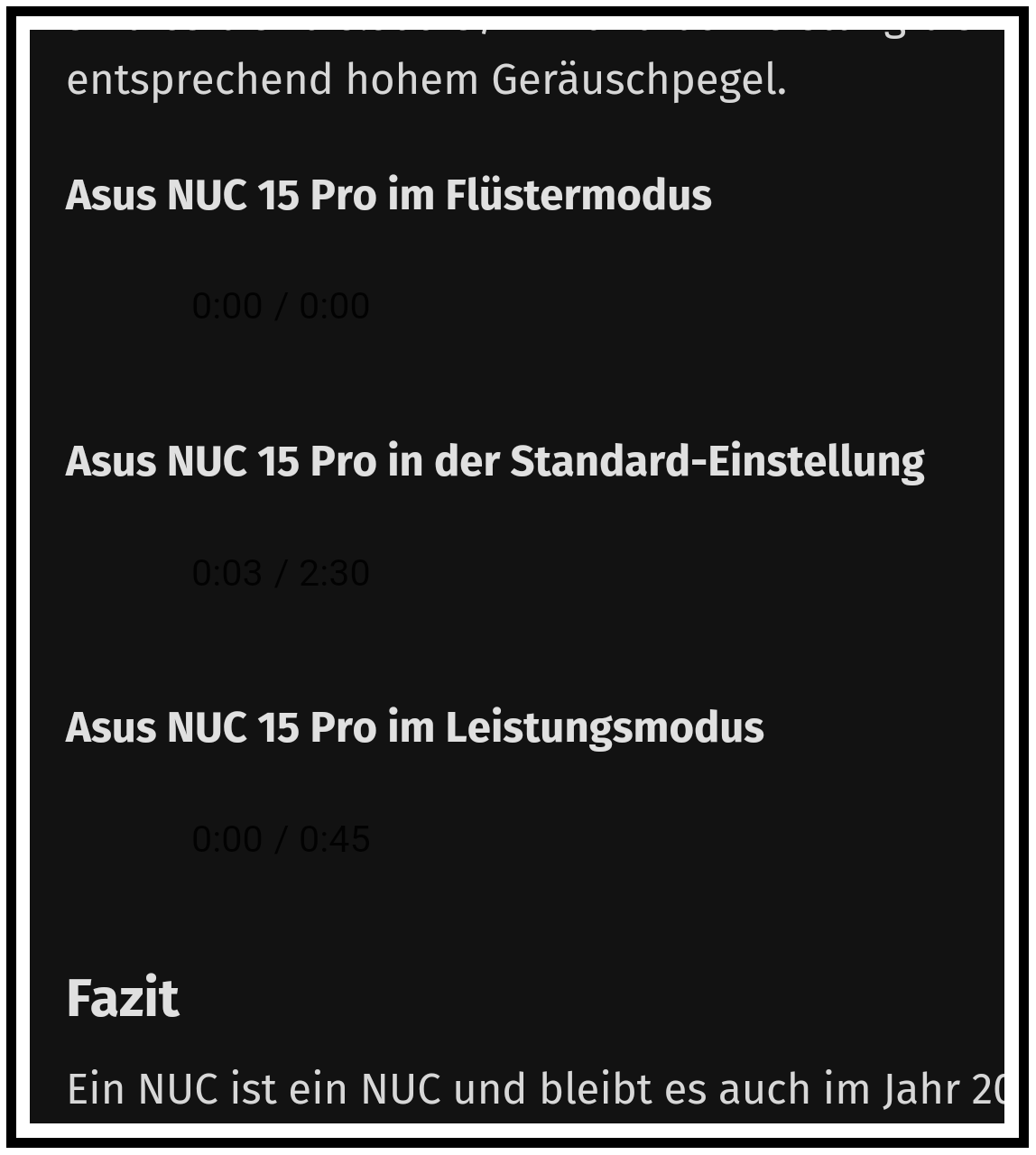

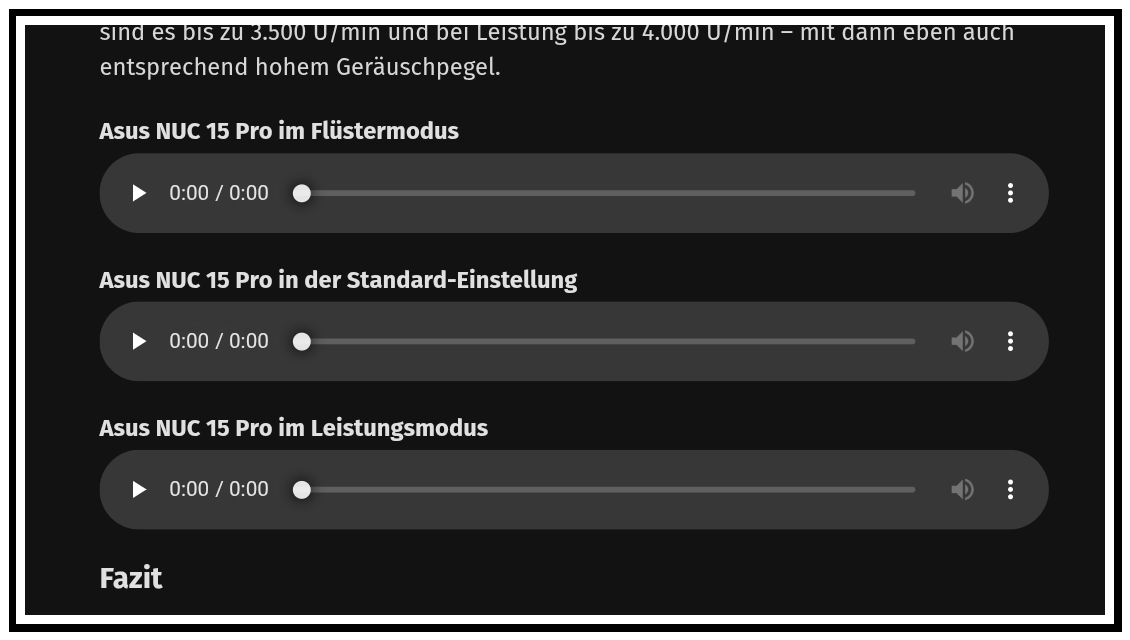

Was anderes: Auf der News Seite zum Test sieht man im abschnitt mit den aufnahmen der Geräuchkulisse keinen Play-Knopf. Man kann aber links neben der schwer erkennbaren zahlen einen unsichtbaren Play Button drücken.
MaverickM schrieb:
Naja stimmt so nicht ganz, bzw. kommt auf die Definition an. Minisforum bietet ja bspw. auch Motherboard-CPU-Kits an.
Ich hab bei Minisforum kein Alternativgehäuse für das "Asus NUC 15 Pro" gefunden. Die Aussparungen von den ähnlich ausschauenden Gehäusen sind teilweise an anderen Stellen und daher nicht kompatibel. Hab auch kein Intel Arrow Lake Mobo-CPU-Kit in deren Sortiment gefunden.
MaverickM schrieb:
Ansonsten gibt es dank 3D Drucker ja heutzutage fast unendliche Möglichkeiten.
Hat nicht jeder, kann nicht jeder.
Muss mich mal selbst zitieren, das problem war mein Browser. 🤔
