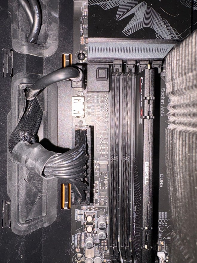

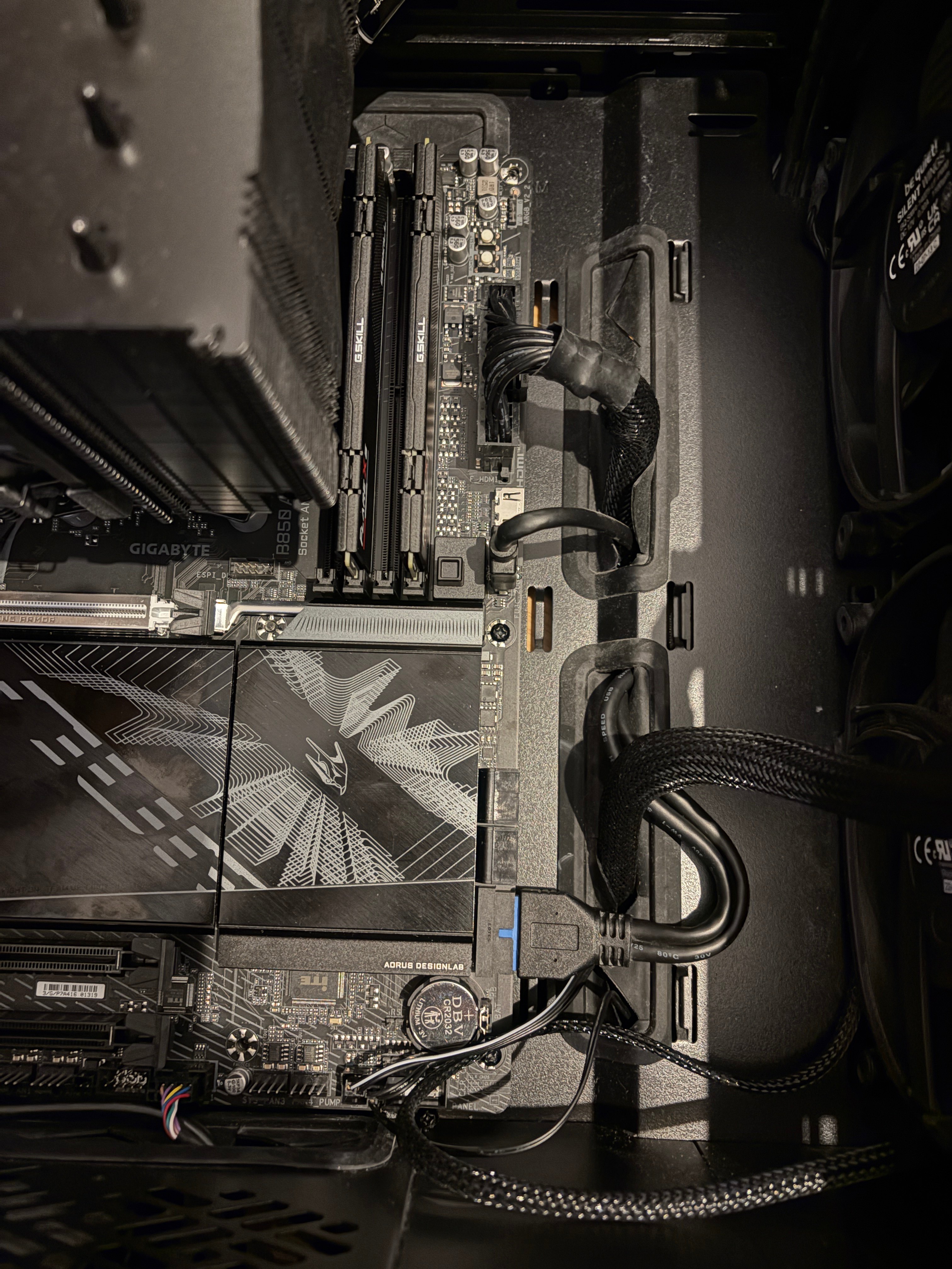

CLR_CMOS mit Cent-Münze inkl. Batterie raus, hab ich probiert. Hat leider nichts gebracht. Anbei ein paar Bilder. Falls was fehlt oder etwas genauer fotografiert werden muss, mach ich das natürlich. D.h. ich sollte im nächsten Schritt mal alles wieder ausbauen und @MadDog 's Anweisung befolgen.
Abstandshalter sind drin, weil vorher das alte natürlich drauf lag.

Also mit den fehlenden Schrauben gefällt mir das gar nicht.
Sicher, dass das Board richtig sitzt, und nicht eventuell einen Kurzschluss verursacht?
Zur Not mal außerhalb des Gehäuses (auf einer nicht leitenden) Unterlage testen.
Ja, ich hab bereits begonnen ein paar Schrauben rauszutun. Das Board sitzt bzw. gleich wie das alte. Ok, dann wohl wieder alles ausbauen :freak:
