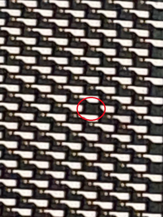

EDIT: So, anbei noch ein paar Bilder. Genauer betrachtet fehlt "ein Teil" vom PIN? Oder ist es darunter gerutscht? Gerne auch Tipps (da ich wohl der Schuldige bin) wie ich die CPU einsetzen soll damit DAS nicht passiert. Mit meinen fast 50 Lenzen ist es ca. die drölfzigste CPU, die ich einbaue, aber scheinbar mach ich trotzdem fehler.

Es war tatsächlich die CPU. Kann sein, dass der PIN ein redundanter ist und keine Probleme macht. Wissen kann man es ja nie. Ob ich es einschicke, überlege ich mir noch. Bisher läuft alles tadellos. Danke an alle für die Unterstützung.
EDIT: Eine Sache noch: mit 1xRam (16gb) wird normale gebootet. 2xRam funktionieren nicht (weder A2/B2 noch A1/B1). Beide Sticks funktionieren einzeln in B2 (obwohl laut Board Manual das eigentlich A2 sein sollte, aber da leuchtet gleich die dram-led rot nach dem einsetzten.) Bios Reset brachte mal nix. BIOS ist up to date. EXPO ist aus. Sonst noch jemand eine Idee? Und ja, klar kanns der Pin sein, aber ich möchte vorher nochmal alles versuchen.
