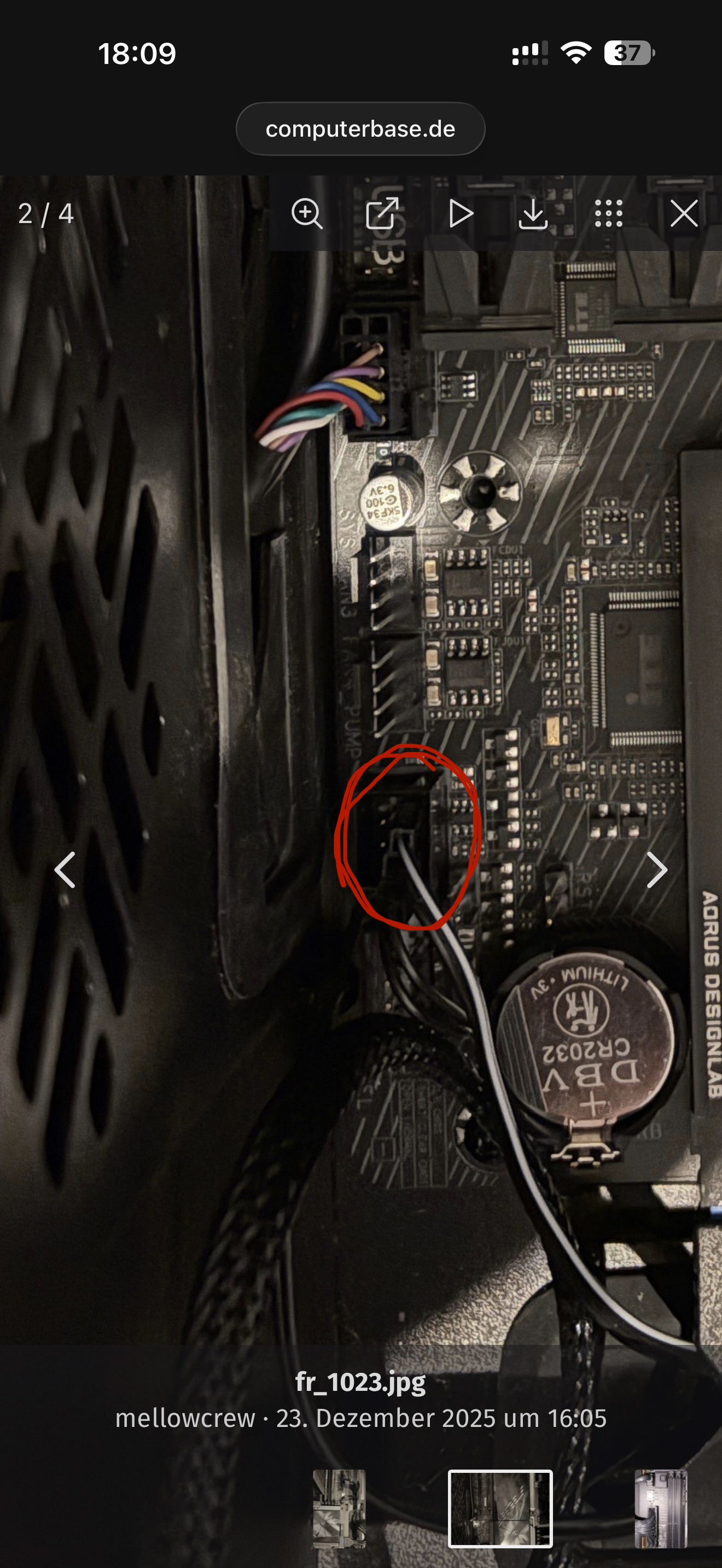

Und du bist sicher, dass das da hin muss? Ich glaube du bist mit dem Frontpanel verrutscht oder sieht das nur so aus?
Edit: scheint zu passen. Hatte es nicht richtig gesehen.

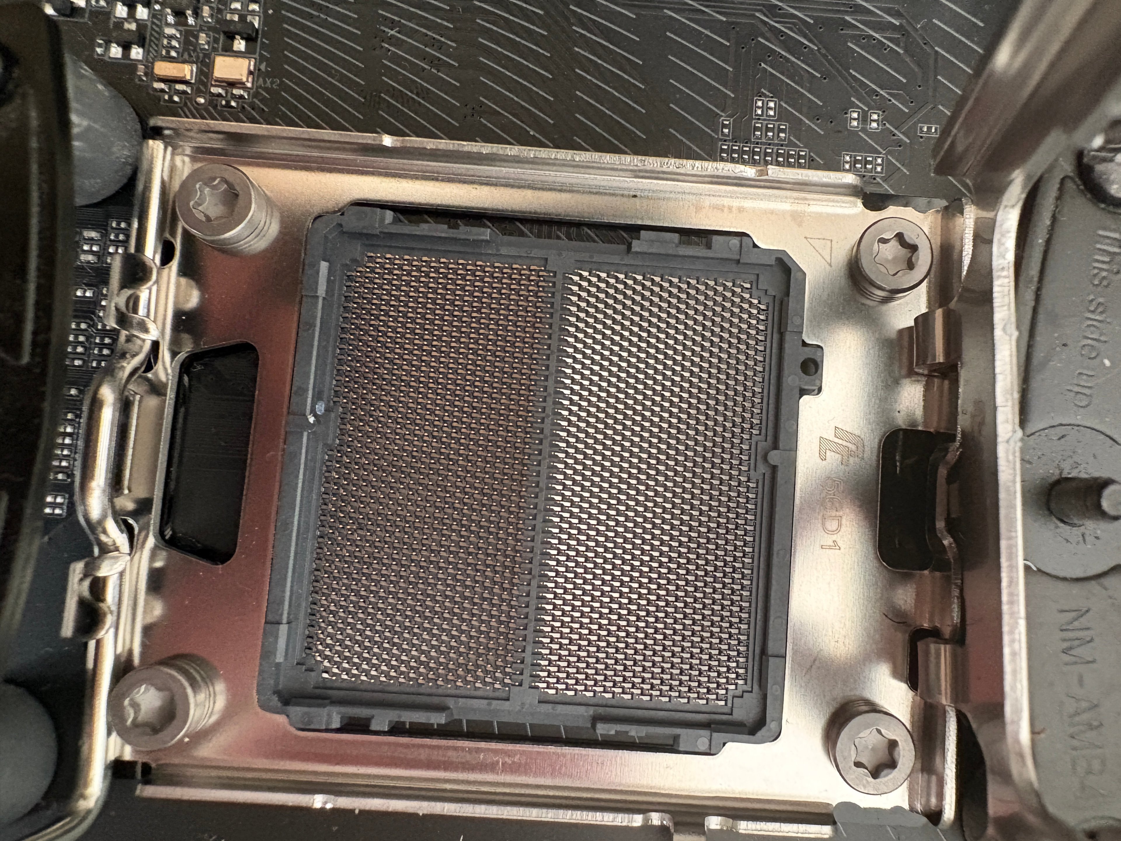

EDIT: Nochmal CPU raus und ein Foto des Sockels gemacht.

Da ist ein Pin verbogen. 4 Reihe von Links, ca. 1/3 von unten. Achte am Besten auf die Unterbrechung im Muster der hell abgebildeten Pinköpfe.
Reaktionen: Volvo480
Aha ok. Nun gut, ich hab keine Ahnung, ob das schon war, oder erst beim Einsetzen irgendwas passiert ist. Grundsätzlich hätte ich ja 14 Tage Rückgaberecht. Ob das hier greift.
Inwiefern kann ich das wieder hinbekommen? Ich trau mich hier nicht, mit irgndwas einzugreifen.
Ist es möglich, dass du noch ein paar Bilder vom Sockel machst? Anderer Winkel/Richtung. Aber spontan würde ich sagen, dass es nicht so schlimm aussieht. Du wirst halt Pech haben, wenn du das Board zurück schickst. Das werden die nicht mit sich machen lassen, wenn du das so zurück schickst.
Zum Beispiel mit einen Zahnstocher vorsichtig hochhebeln.
